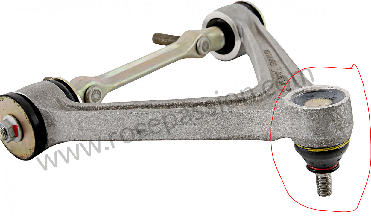

J'ai les 'rotules' de mes triangles supérieur HS sur mon train avant (pièce entourée en rouge sur la photo), mais gloups! 760€ chez RP et coté gauche plus livrable :(
Peut on uniquement changer cette pièce ? J'imagine qu'il n'est pas nécessaire de changer le triangle complet juste pour ça, enfin j’espère !
Merci d'avance pour votre aide :)

Je ne suis pas sur... je pense qu'il faut changer le triangle entier, et pour bien faire faudrait changer les deux. :cry:
A vérifier tout de même.

J'ai déjà vu une vidéo sur Youtube de quelqu'un qui les remplacait et il avait même mis un graisseur au dessus.
Je ne sais pas si ça se commercialise encore

Porsche ne détaille pas les rotules mais il existe des entreprises qui te refont les triangles pour la moitié du prix. Sinon, je crois que Ben006 avait une piste. Regarde ici : viewtopic.php?f=51&t=25740&p=346944#p346944
:edit: : il a remplacé les silent-blocs, pas les rotules : viewtopic.php?f=51&t=25740&p=355310#p355310

Et pour les silent blocs ça se fait, j'ai monte des polyuréthanes. Le plus dur est d'extraire les vieux a la presse.
Par contre je déconseille les polyuréthanes ,car ça grince , faut sans cesse regraisser la rondelle d'appui

Après recherche j'ai trouvé !
https://www.rosepassion.com/fr/pieces-p ... 4-0-572012
Par contre elle a pas l'air simple cette affaire, à faire !

Essaie de trouver sur youtube la vidéo qui explique le montage c'est pas trop difficile de mon point de vue
Re: Romain928s2 F 59 928 S2 1984
Message par chax » jeu. 31 déc. 2020 07:50
Je vois pas la rotule dans ce kit

Effectivement faut garder la rotule d'origine. :sweat:
