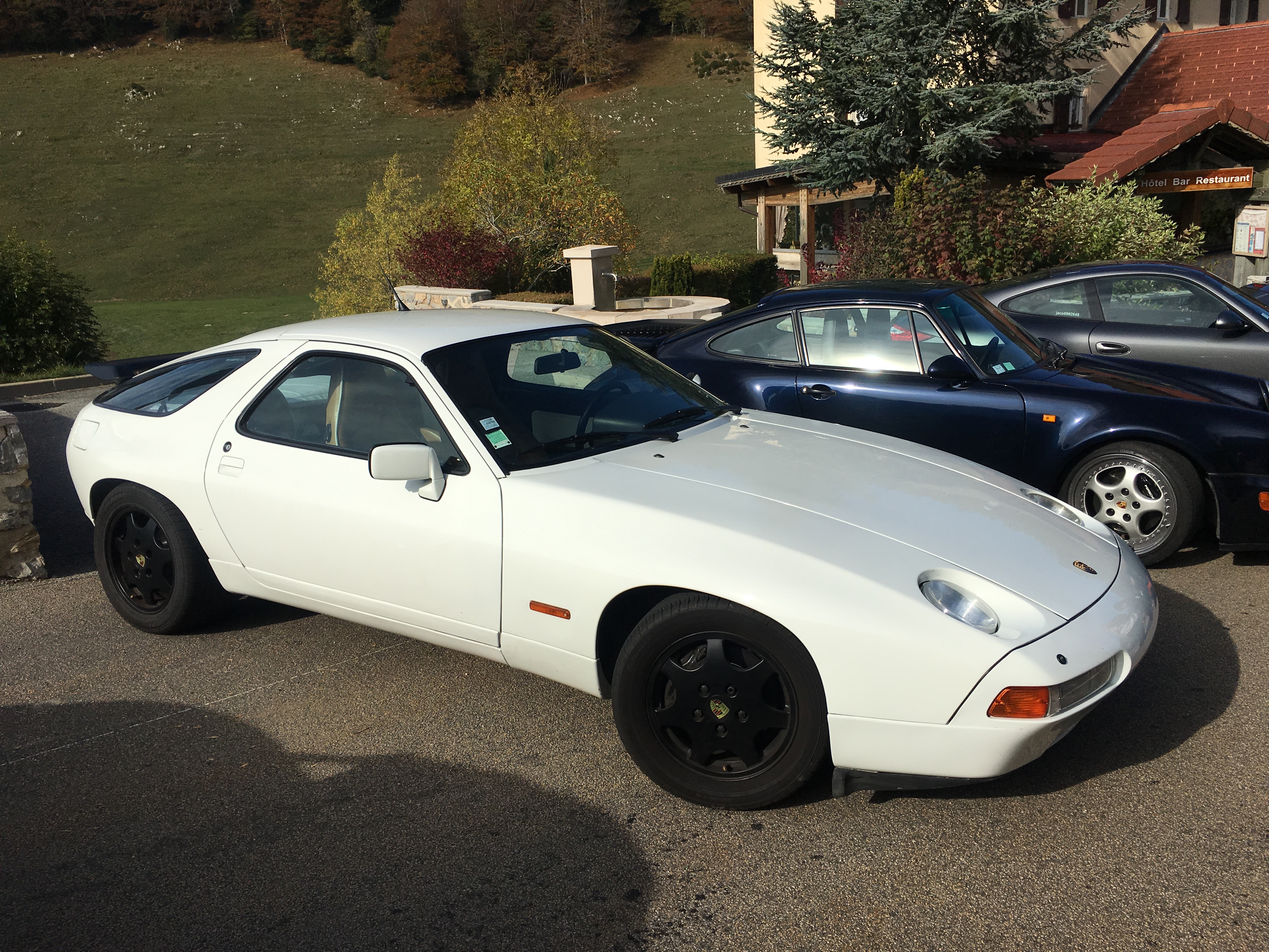

Y'aura déjà celle là:
2 928 et 3 Cayman :hello:
