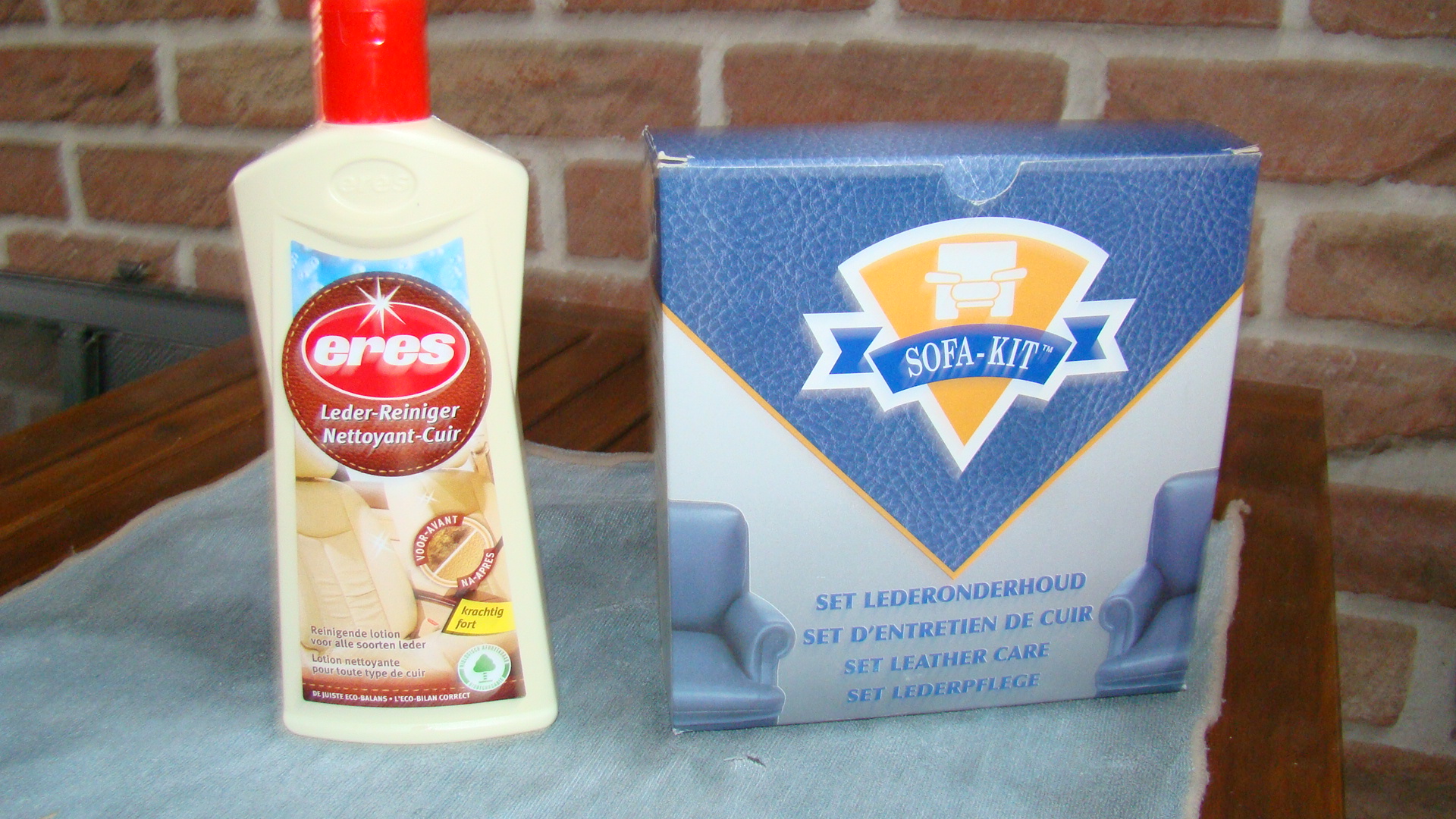

Petite question : avec quel produit as tu traité tes siéges.

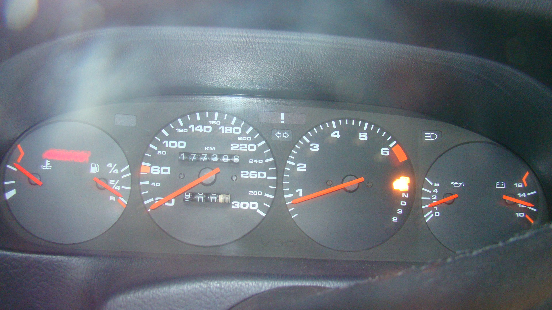

Pour Plouf, ton explication est limpide, j'ai même trouvé une molette sur le moteur permettant d'activer les volets manuellement....ils étaient en position fermées mais je ne pense pas que le problème vienne de là....je les ai toutefois ouverts mais même à l'arrêt, le moteur chauffe....voici une photo du compteur après un quart d'heure de chauffe (moteur tournant au ralenti).....
Pour les produits de nettoyage, voici une photo des produits utilisés. Celui de gauche est assez puissant et m'a permis de vraiment bien récupérer les cuirs...l'autre boîte contient un produit nettoyant moins puissant une crème d'entretient....Le tout acheté chez Di pour la modique sommes de 19 euros...Vu le résultat obtenu je suis content :D

Petit détail qui a son importance concernant le problème de chauffe, je suppose qu'une certaine température atteinte, les ventilateurs sont censés se mettent en route....or, ils ne se mettent pas en route...

Et je suppose aussi que le thermostat n'est pas la cause dans la mesure où les durites sont chaudes ce qui me laisse penser que le liquide de refroidissement circule bien dans le radiateur....

Il y a plusieurs test a faire pour la température moteur.
La première, fait tourner le moteur avec le bouchon du vase ouvert et regardé si ta des bulles ou que sa mousse c'est un problème de joint de culasse ou culasse fendu.
Si c'est ok, vidange le circuit totalement et détartre le au st marc.
Une fois fait changé ton carlostat qui peut être vieux et ne s'ouvre plus comme il faut.
Mettre un bouchon de vase neuf et bien aussi.
Contrôler la sonde de température au bas du radiateur, c'est elle qui declanche les ventillo.
Après faudra voir les étage de puissance des ventilo qui peuvent être en cause mais la je ne suis spécialiste.
Bon courage.
