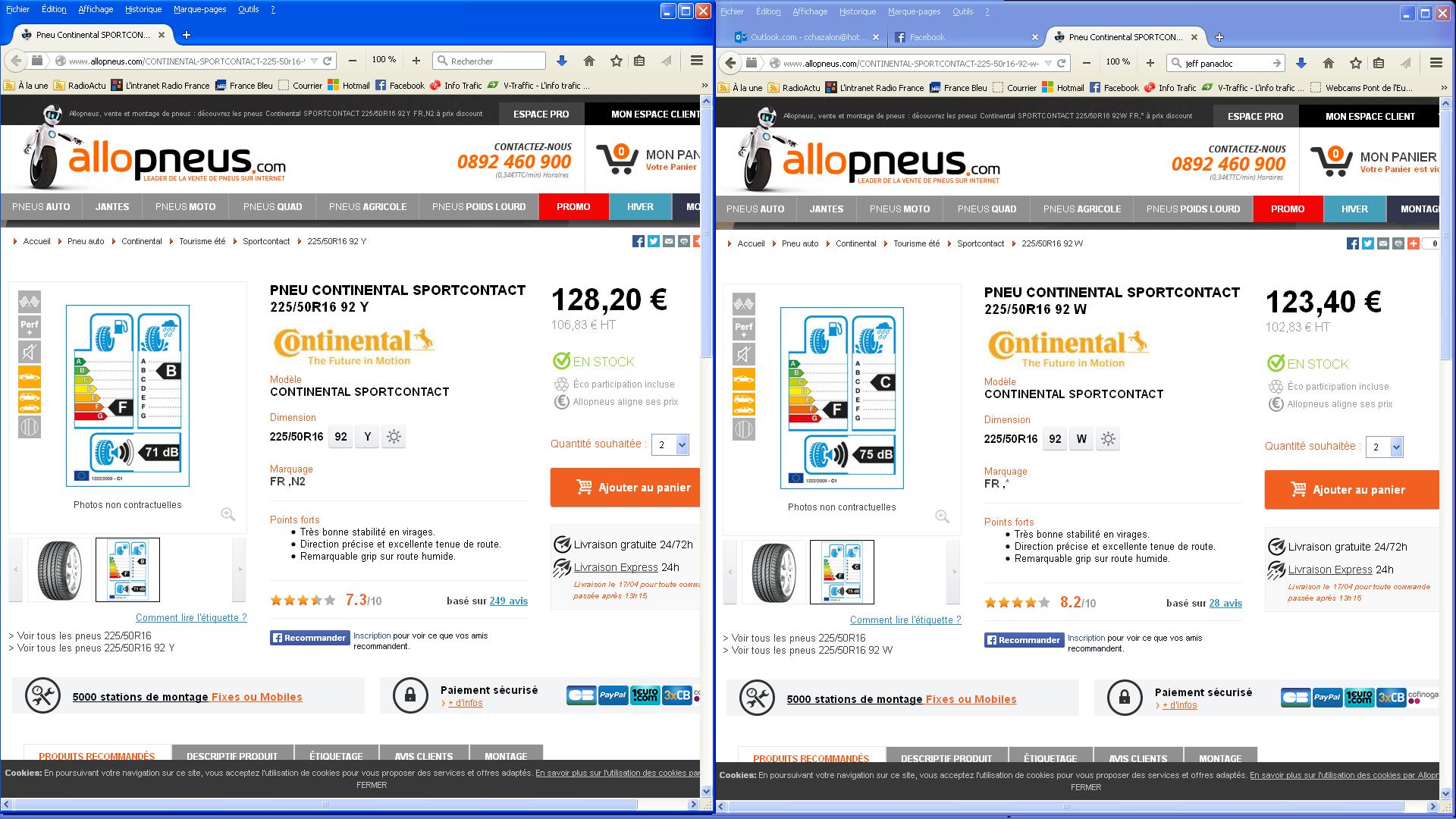

Message par chax » mer. 15 avr. 2015 15:14
chax a écrit :Donc, dans le cas du Contisport Contact, on peut imaginer que Continental a apporté une modification à son pneu qui a conduit Porsche à faire de nouveaux tests pour donner à nouveau son homologation, tandis que le Michelin n'a pas été modifié depuis sa première homologation. Pour autant, un code N3 ne signifie pas qu'un pneu est meilleur qu'un code N0.
Un peu meilleur sur le mouillé, un peu plus silencieux, et un indice de vitesse qui passe de W (270 km/h) à Y (300 km/h). Un peu plus cher aussi...
Messages : 13720
Re: Djedje928 (F), dept. 67 / Bavière, 928S4 BA de 1991
Message par lilian85 » mer. 15 avr. 2015 16:05
Celui à 123€ n'a pas le marquage N et pas les mêmes caractéristiques donc difficile de comparer.
Je vais regarder sur ma facture de novembre combien je les ai payés.
Messages : 6850
Message par citron27 » mer. 15 avr. 2015 16:38
L'indice de vitesse n'est pas le même entre les 2...
Message par chax » mer. 15 avr. 2015 16:48
C'est justement une des nouveautés
chax a écrit :un indice de vitesse qui passe de W (270 km/h) à Y (300 km/h)
Pour ce qui est du "N", ça ne peut être que des N1.
