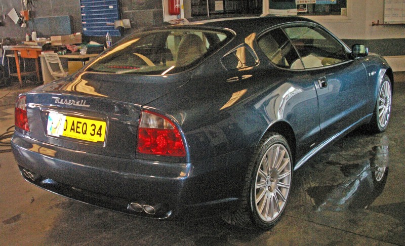

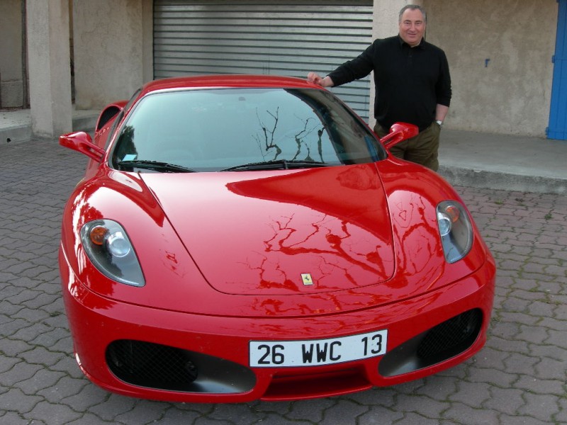

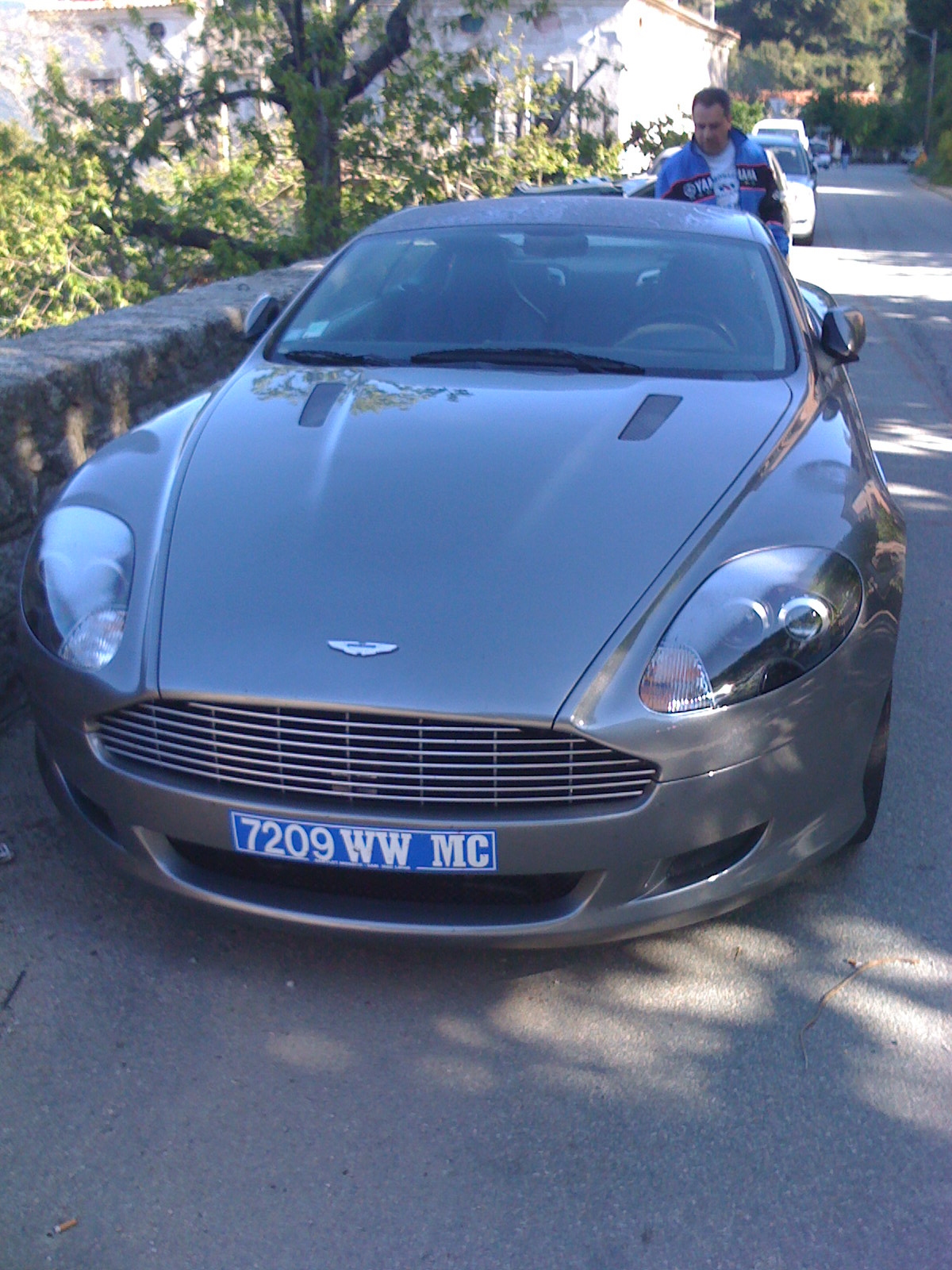

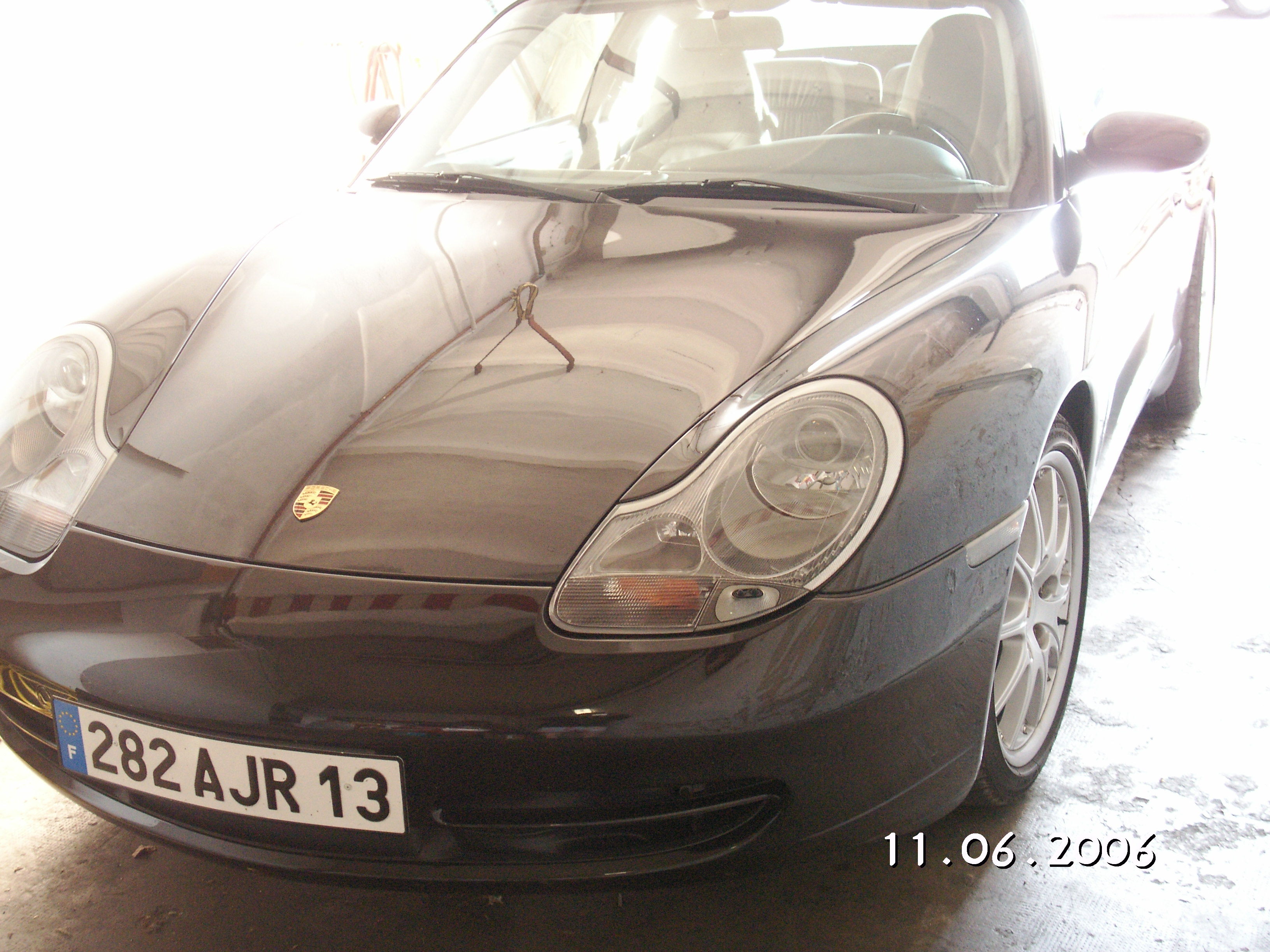

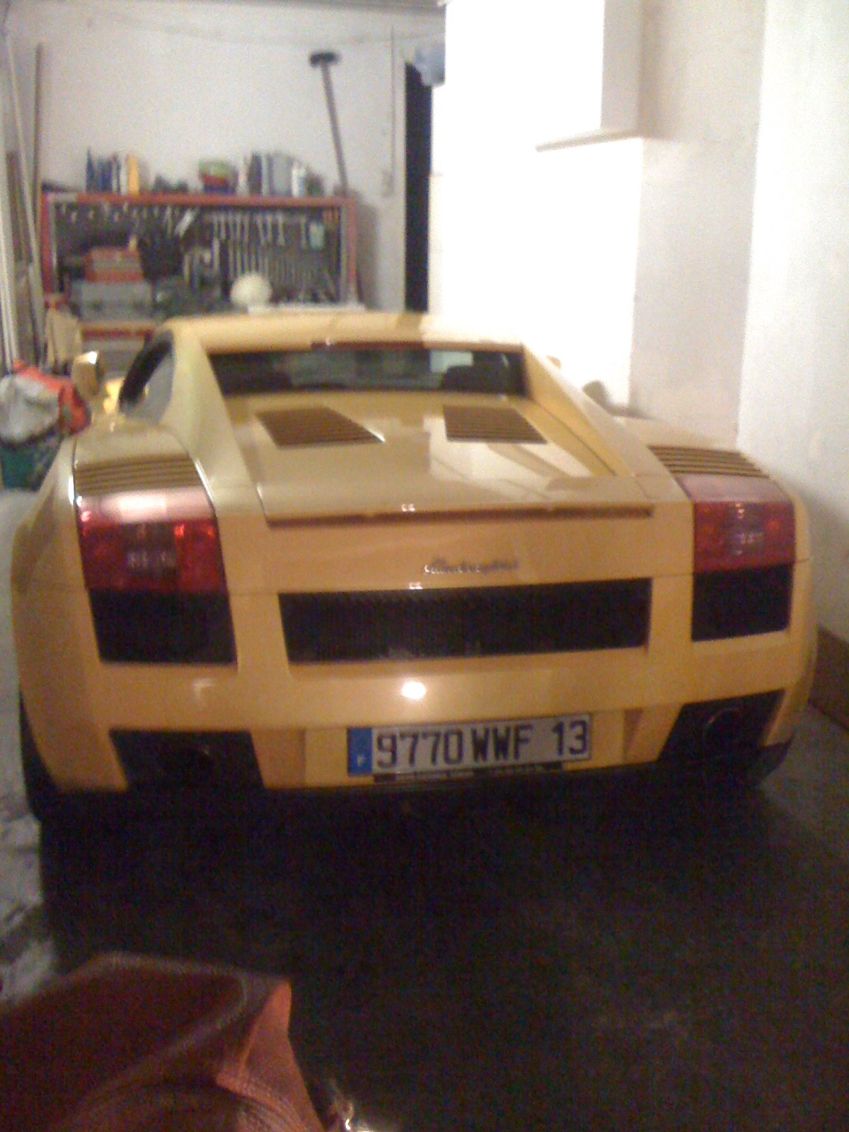

C'est bien une alarme rajoutée
mais elle a était complètement enlevée
Nous sommes sur le changement du calculateur la !!
Pour une premier escapade dans le monde des voitures anciennes .....
Surtout après mes expériences automobile précédentes.....
juste un petit échantillonnage !!!!
