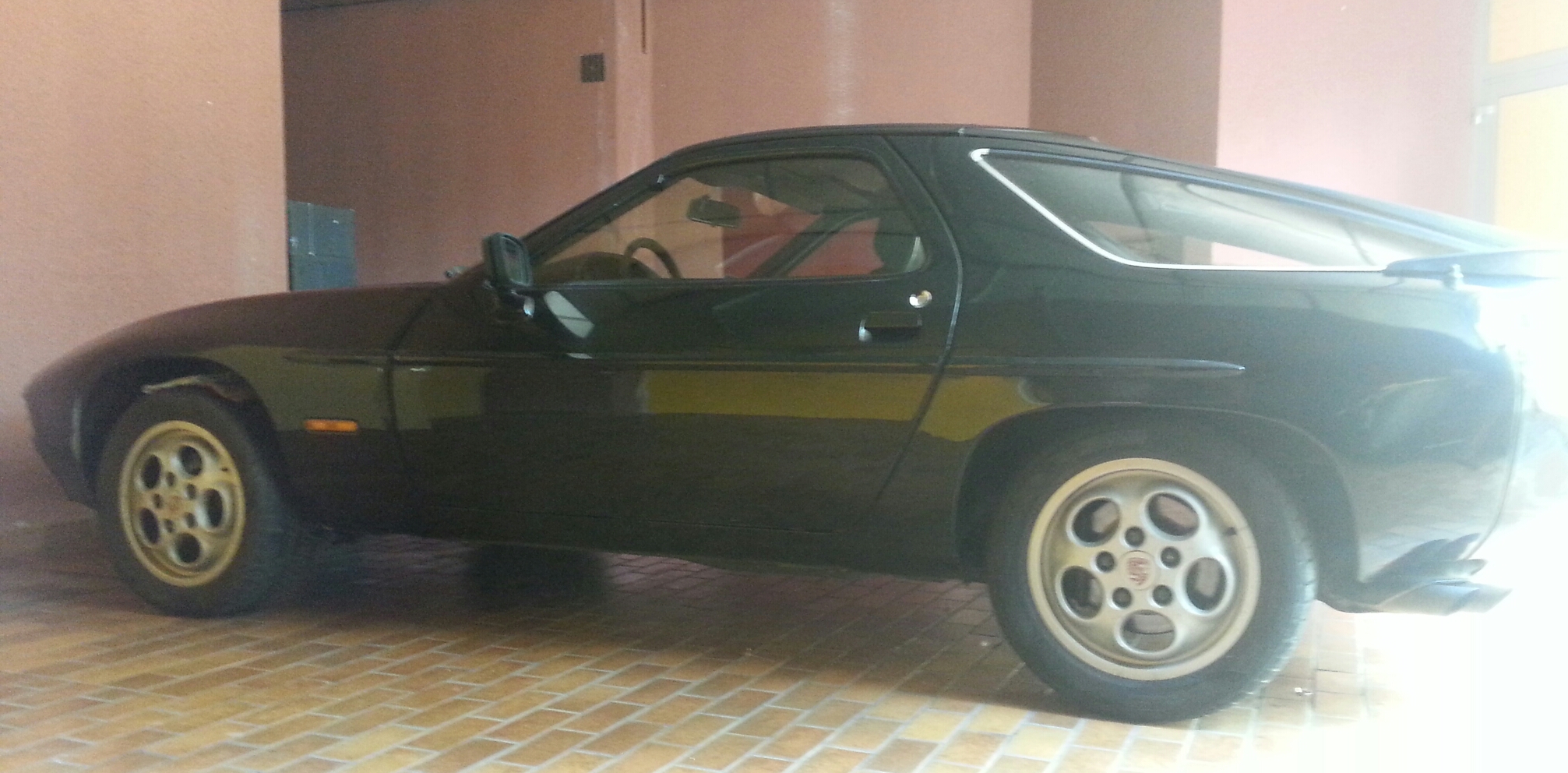

Re: alex928 (F) 54, 240 ch de 1978
Message par alex928 » jeu. 26 sept. 2013 21:12
titine

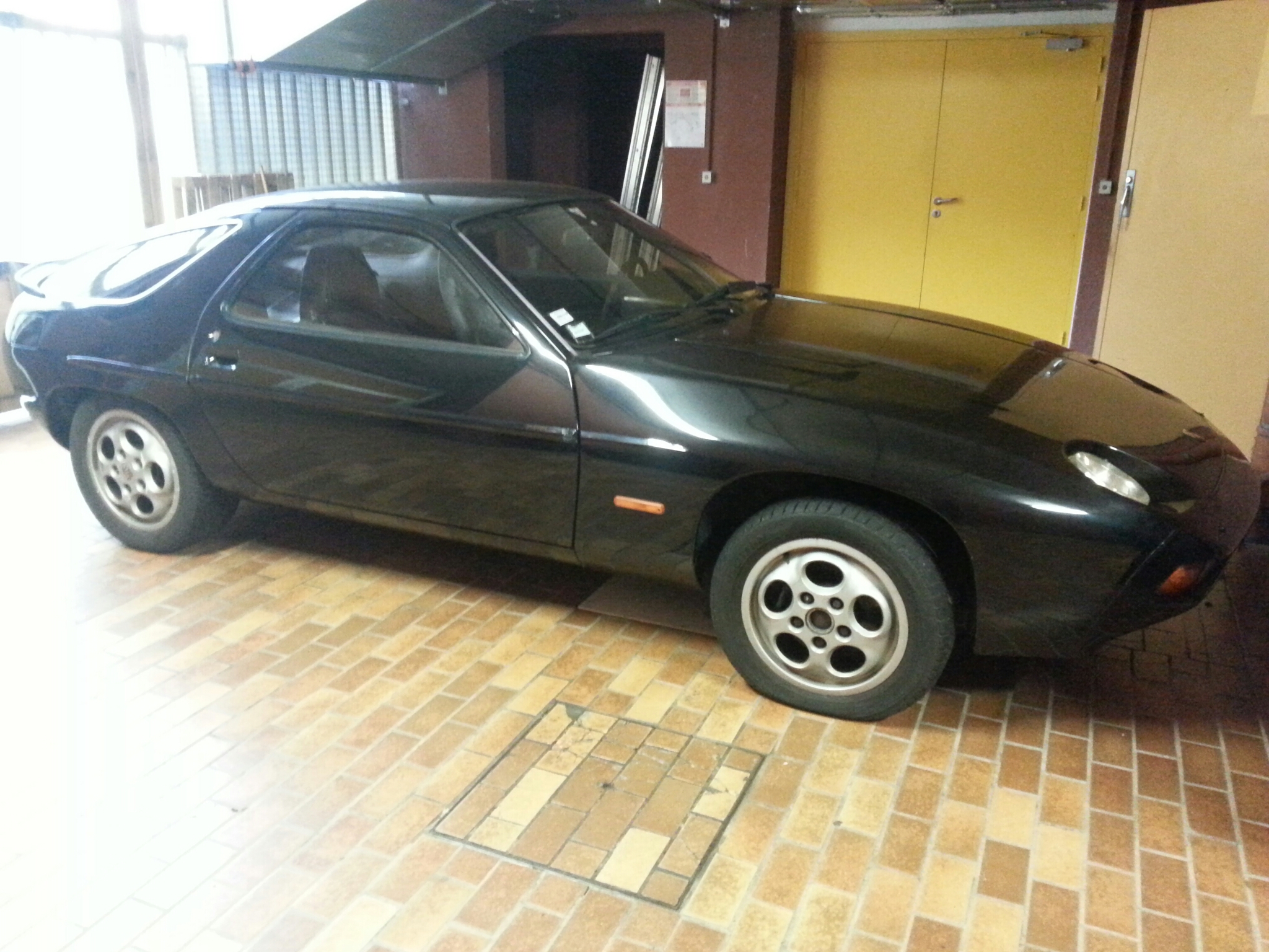

Message par alex928 » ven. 27 sept. 2013 09:13
voile de peinture quasi parti

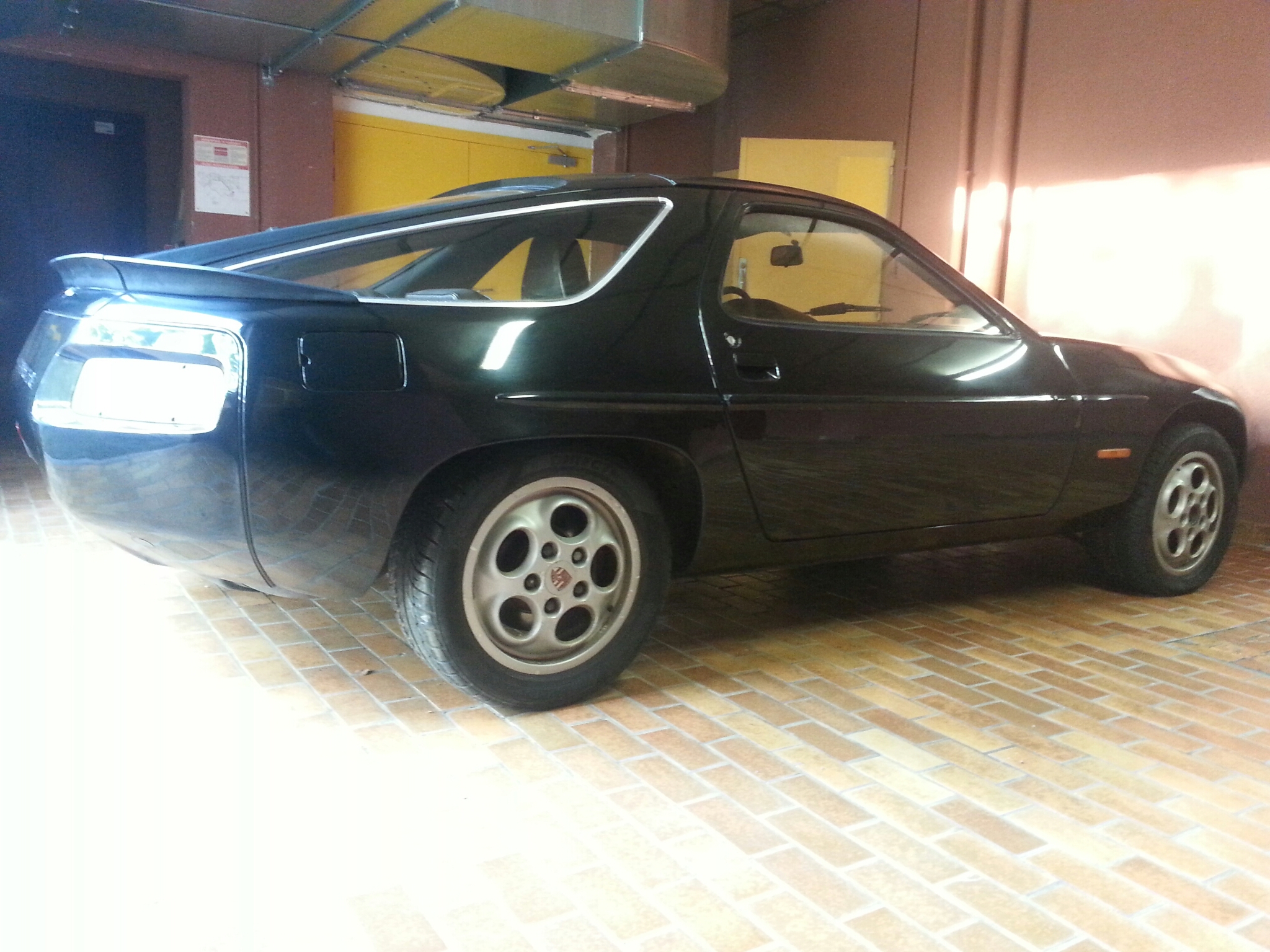

Message par alex928 » ven. 27 sept. 2013 19:49
cote
