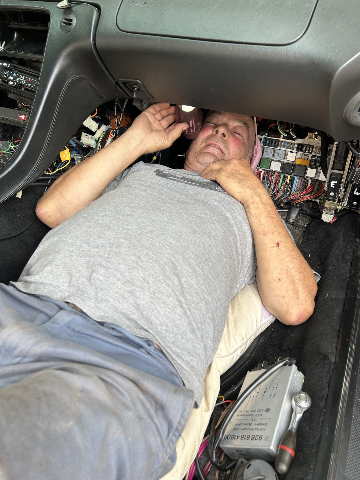

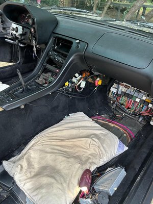

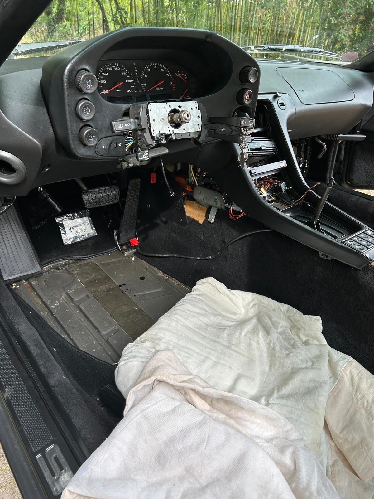

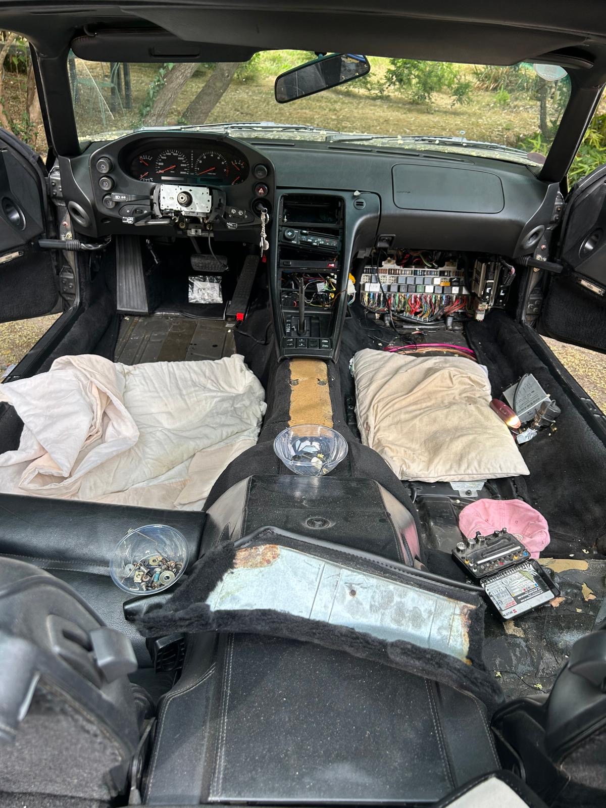

Non pas abîmée mais défraîchie depuis 30 ans.
Bon elle est posée après des heures de boulot à 3....
Le résultat est top mais après des adaptations pas normales ...
TdB posé .. quel chantier !

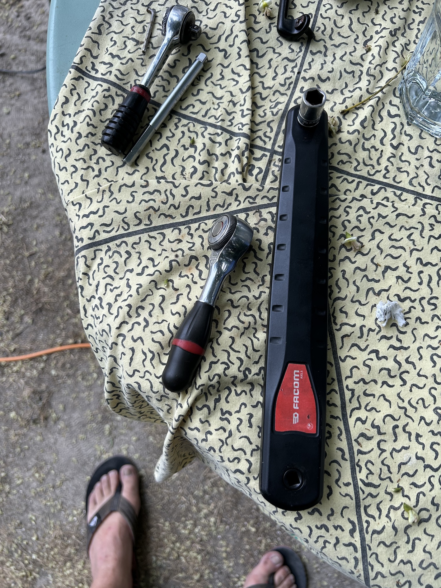

Put1 de vis, l'enlever tournevis, marteau et taper sur les pans et ça vient, mais impossible à remettre, on ne peut pas passer la main.
Merci à Renault de l'Aiguillon sur Mer, cliquet a manche tournant et rallonge à angle droit.

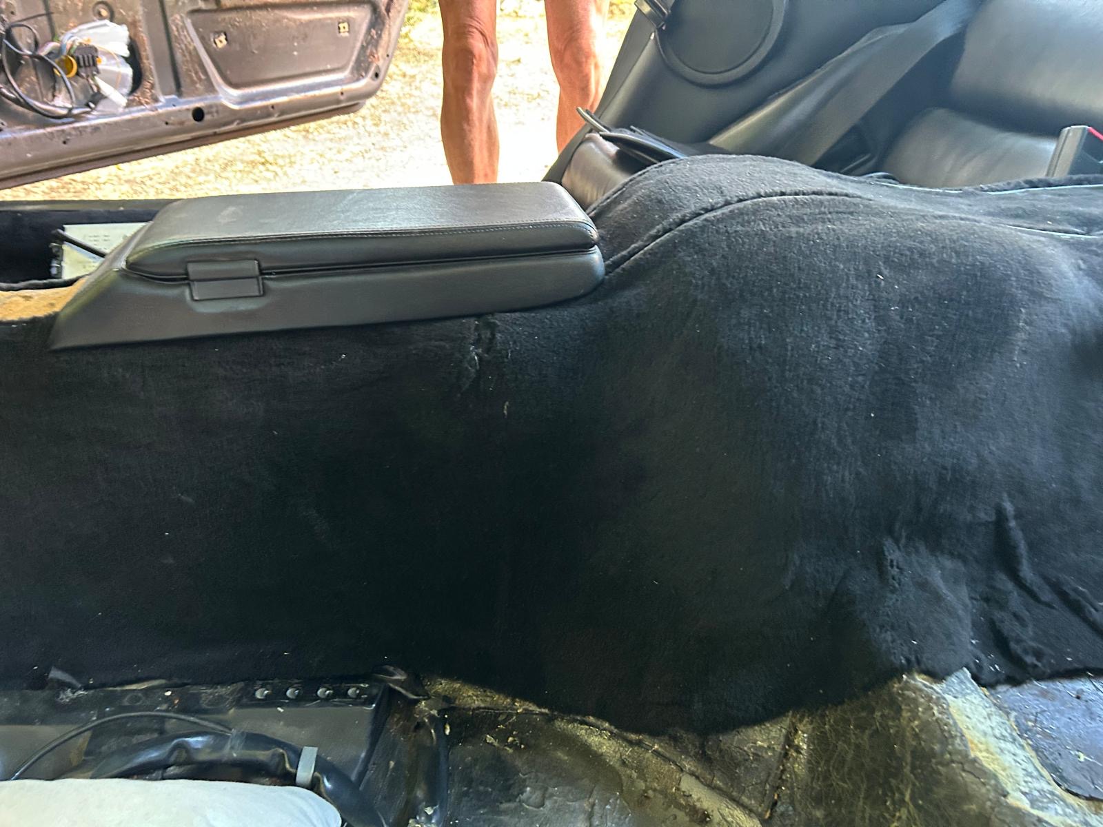

Sur mon ex S4, moquette gris clair avec beaucoup de traces noires et de tâches diverses : passage en machine à 60 avec adoucissant. Ressortie comme neuve, plus une trace, et bien moelleuse ;)
