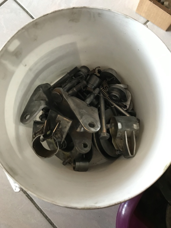

J'ai reçu mon kit de bichromatage !
Du coup j'ai démonté et décapé plein de trucs éhéh :
Et woila :
J'ai commandé 25L d'eau distillée, et j'ai vérifié, le kit inclus un système de chauffage de l'eau, je pourrais donc le faire en hiver sans problème !
