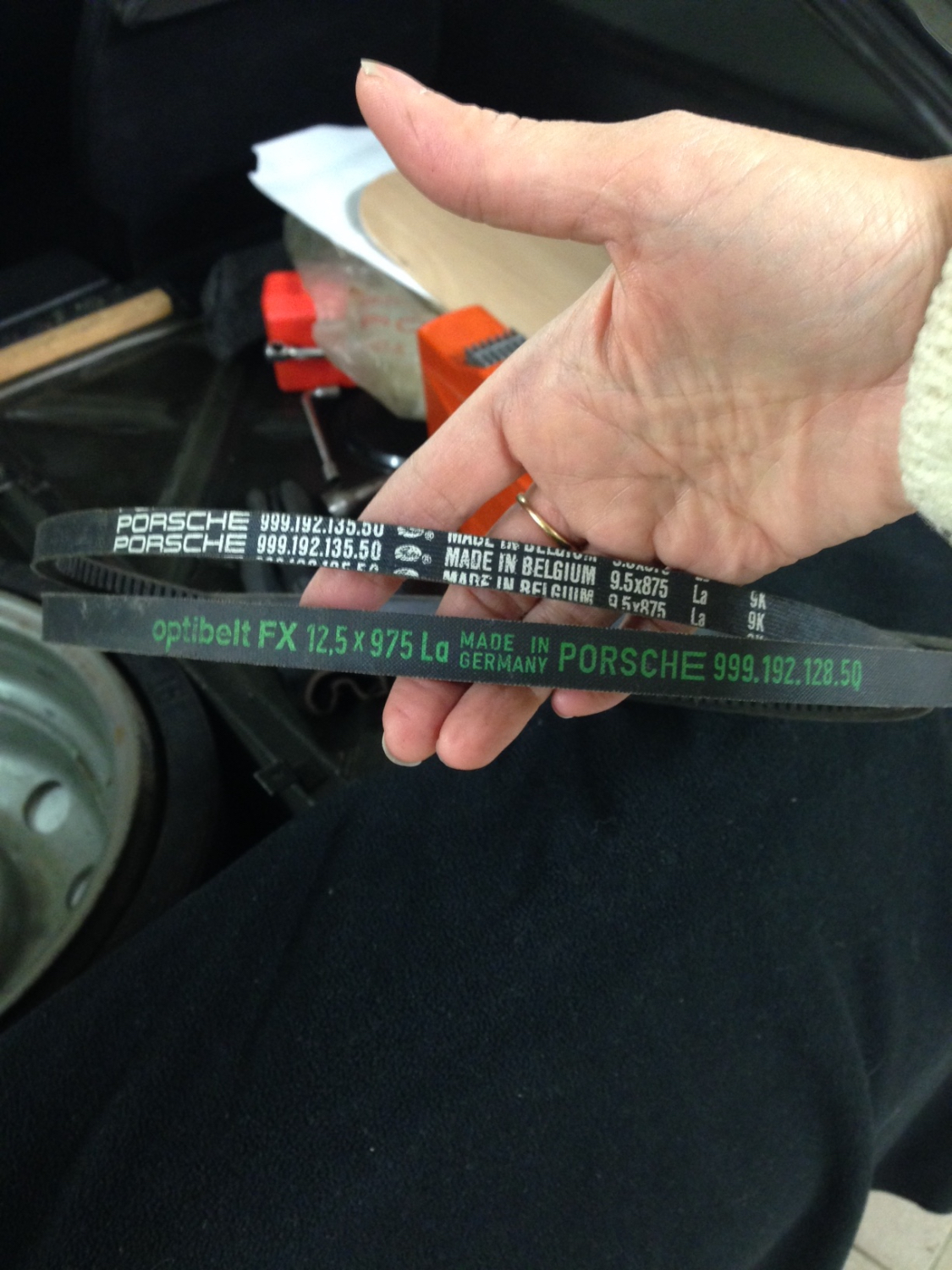

voici une photo sur laquelle vous voyez des courroies qui étaient dans le coffre de ma voiture.
Elles ont été achetée par l'avant dernier propriétaire, soit depuis environ 4 ans.
Peut on garder de telles courroies aussi longtemps?
A quoi servent elles?

Toufmout a écrit ::hello:
Bonsoir Isabelle :hello:
999.192.128.50 Courroie de direction assistée
999.192.135.50 Courroie d'alternateur
Les garder longtemps dépend de leur environnement de conservation.
Il faut voir si elles sont séchées, fissurées ...
Elles peuvent être utiles pour un dépannage sur la route ...

Merci Patrice,
je vais regarder si elles sont en bon état, elles ont été stockées dans la roue de secours de l'auto pendant environ 4ans.

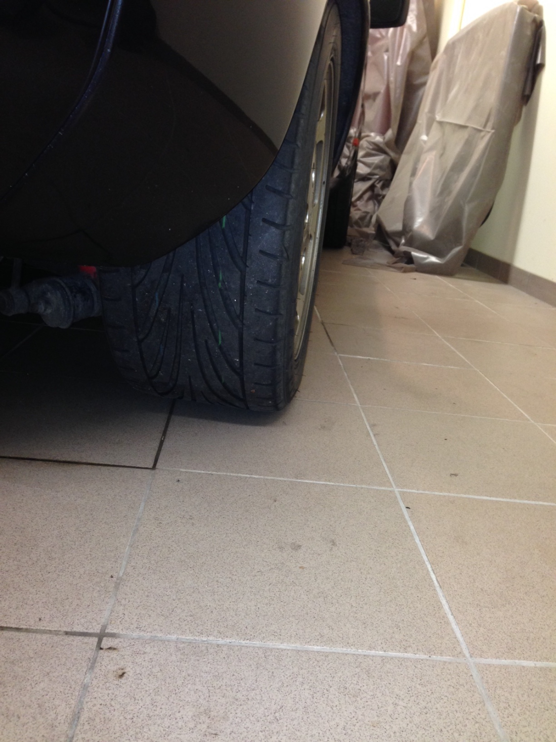

J'aimerais avoir votre avis sur les pneus qui équipent mon auto.
Marque TOYO , Proxes T1R
A l'arrières, ce sont des 245/45 ZR16 94W
Tandis qu'à l'avant, ce sont des 245/50 ZR16 92W
Il m'avait semblé que la taille devait être identique partout en parcourant d'autres sujets.
Les sculptures sont très différentes des 928 que j'ai pu voir.
Ces pneus sont dessus depuis Aout 2014, ils ont parcouru 5200 KM.
Hier, sous la pluie, j'ai trouvé que la voiture dérapait facilement, qu'en pensez vous?

Salut Isabelle,
il me semble que sur les S c'est du 225 au 4 coins. A confirmé...
Pour tes pneus qui glissent, vérifie le DOT, le montage de 2014 ne veux pas dire qu'il sont de cette date, peut-être qu'il sont plus vieux et donc sec d'ou ta sensation de glissade. :oops:

Message par heuschling » mer. 16 nov. 2016 17:20
en logique avant dans ton cas 225/50/16 et 245/45/16 ar , gonflage av 2.5 k ar 3.0 kilo voir age des pneus et leur gonflage .

Message par 928cs » mer. 16 nov. 2016 17:35
La voiture devrait être en 225/50 16 pour les 4 roues. Le montage de 245/45 16 à l'arrière ne pose pas de problème. C'est la monte des S4 et GT.
Es-tu certaine que c'est du 245/50 16 à l'avant?
Vérifie effectivement la date de fabrication de tes pneus.

928cs a écrit :La voiture devrait être en 225/50 16 pour les 4 roues. Le montage de 245/45 16 à l'arrière ne pose pas de problème. C'est la monte des S4 et GT.
Exacte, j'avais mal lu c'est 225/50 ZR16 92W
on la trouve ou cette date de fabrication?
