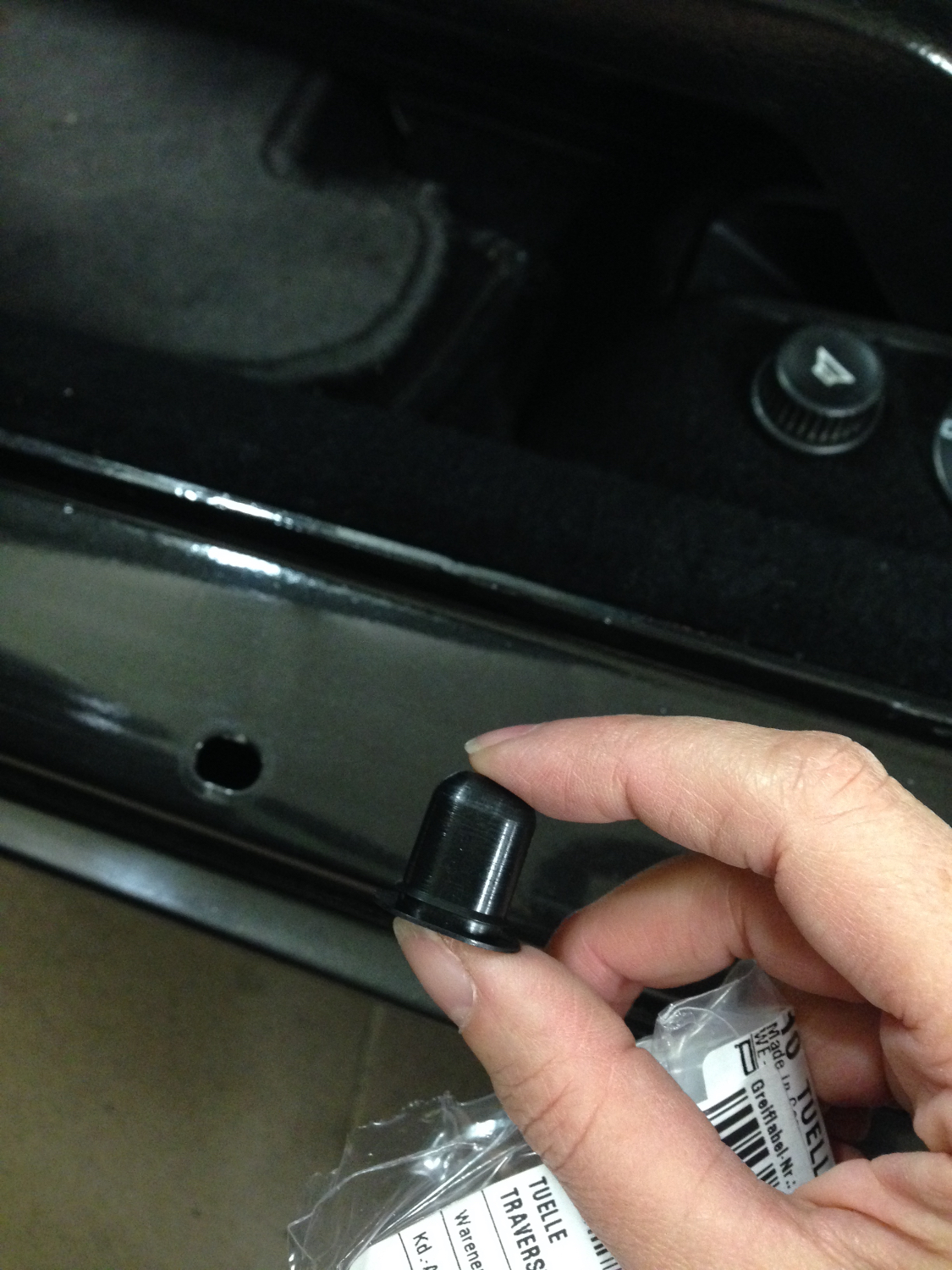

Aujourd'hui, après avoir réparé un trou de cigarette le long du seuil, j'ai reposé la nouvelle barre de seuil coté conducteur.
Repositionné celle qui est coté passager pour y remettre un rivet manquant.
Trou de cigarette avant réparation
Trou de cigarette après réparation
pièces à insérer dans la carrosserie
perçage de la nouvelle barre
nouvelle barre en place

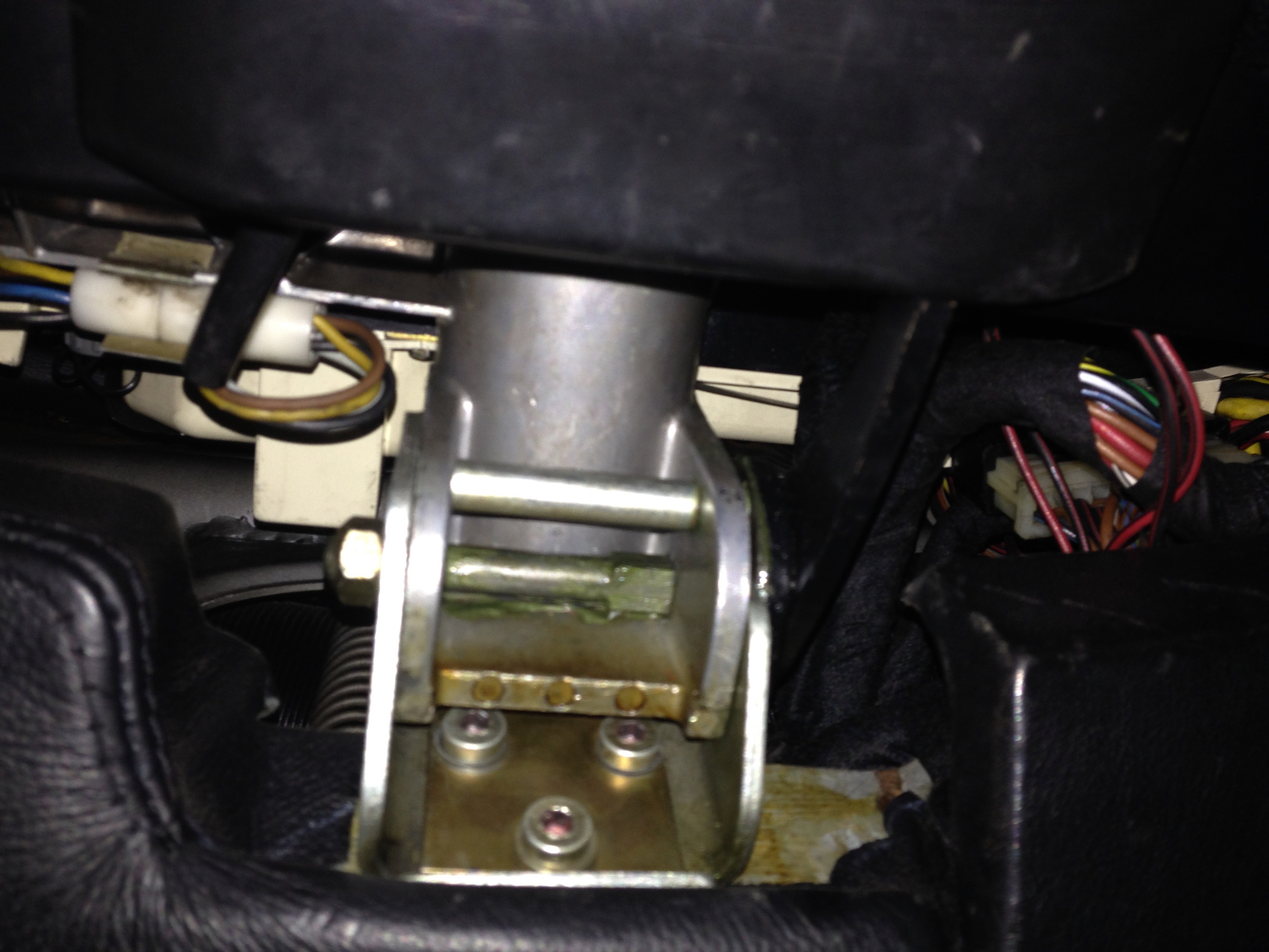

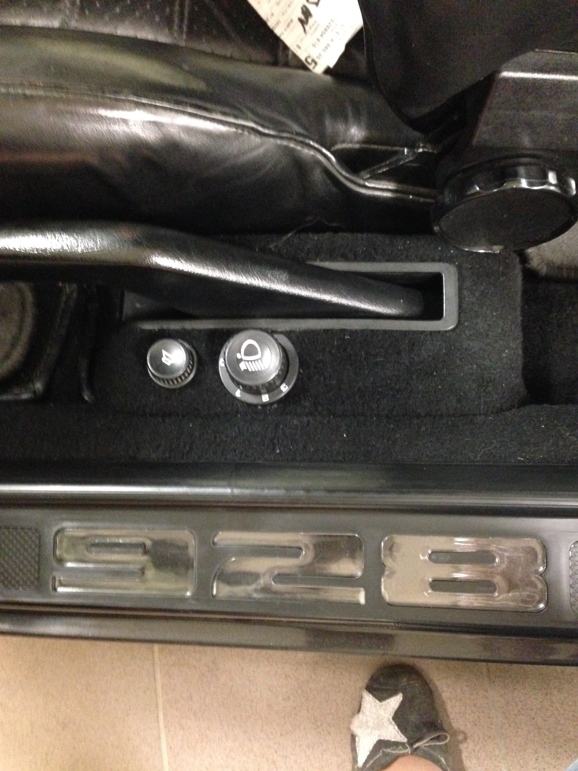

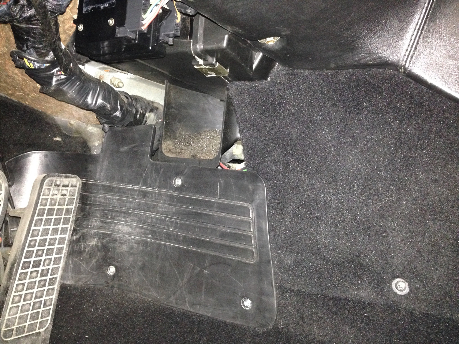

Sur ces photos, vous voyez l'état actuel de l'intérieur coté conducteur.
Je me demande s'il ne manque pas des pièces à gauche de la console car la sortie d'air me parait finie de façon quelque peu succincte qu'en pensez vous?
Y a t il une étagère comme à droite sous la boîte à gants?
Enfin, au niveau de la colonne de direction, plus particulièrement dans la zone de réglage de la console d'instruments manque t il une pièce d'habillage?
Messages : 15737
Re: Une 928 qui revient dans le club
Message par chax » lun. 14 nov. 2016 10:55
La tablette côté conducteur est apparue plus tard. En revanche, j'ai aussi l'impression qu'il manque quelque chose autour de la sortie d'air.
Message par 928cs » lun. 14 nov. 2016 11:07
Je viens de découvrir que la tablette côté conducteur est apparue avec l'année-modèle 1982.
Bon, c'est l'un des premiers trucs que j'ai virés sur la S4, car il n'y en a pas sur les CS.

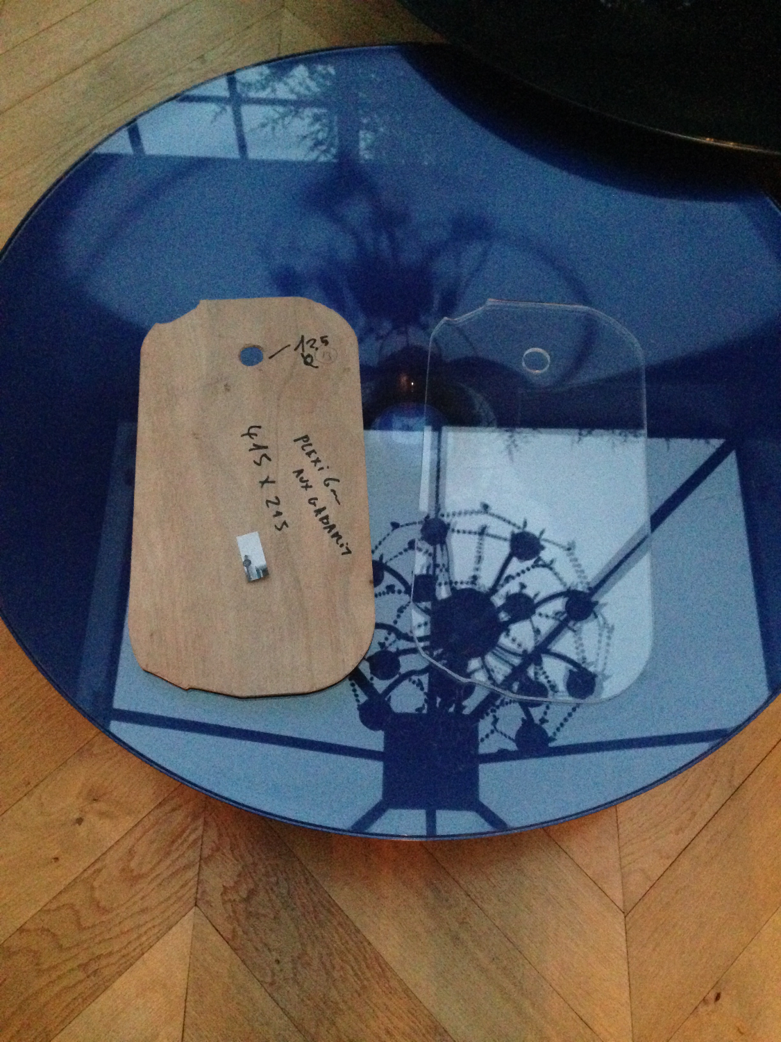

Aujourd'hui, je suis allée chercher le cache batterie que j'ai fait réaliser.
Ainsi, je suis certaine que les bornes de la batterie ne peuvent pas entrer en contacte avec la porte métallique qui en est très proche.
Je l'ai fait réaliser en Plexiglas de 6mm pour un espace de 9mm entre le dessus de la borne plus et le dessous de la porte métallique .
cache batterie et son gabarit
