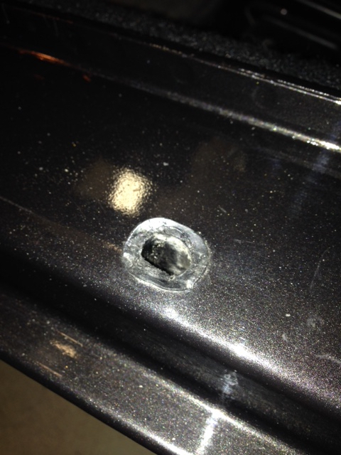

lilian85 a écrit :tu parles des pièces qu'on voit sur la 3ème photo ? Si oui, ça se vend en effet à l'unité chez Porsche.
c'est ça, merci
Messages : 13736
Re: Une 928 qui revient dans le club
Message par lilian85 » mer. 2 nov. 2016 20:32
la pièce est blanche et s'enfonce dans le seuil de porte. C'est quoi ce que l'on voit sur ta photo :gne: de la pâte à joint ? En remplacement de la pièce blanche ?
Il m'en reste dans un carton, je regarderai demain car c'est au fond du garage ;)

je pense que c'est de la peinture que tu vois, je suis allée voir, les pièces sont en plastique noir, ovales, elles sont profondes d'environ 10mm

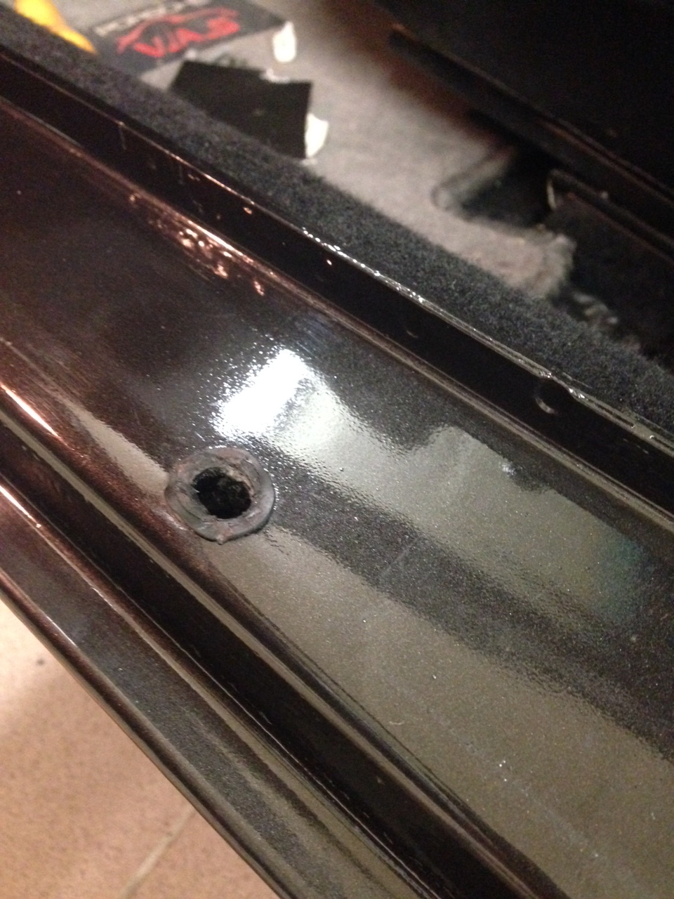

voici une autre photo des pièces encastrées dans le seuil

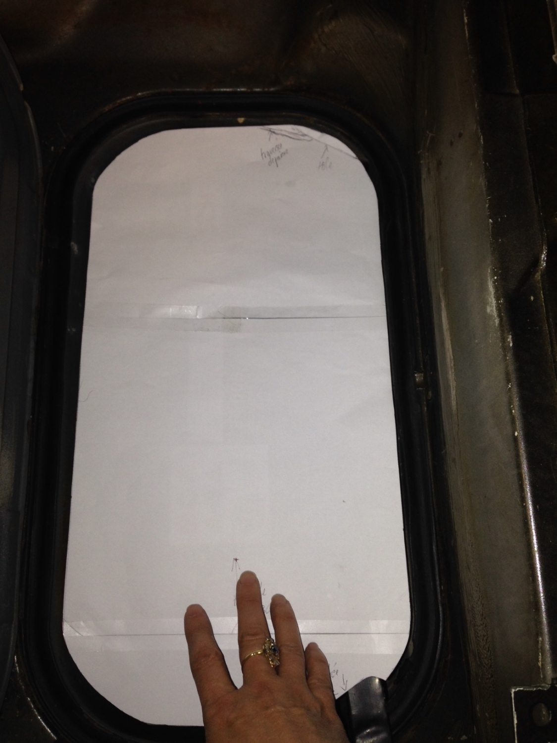

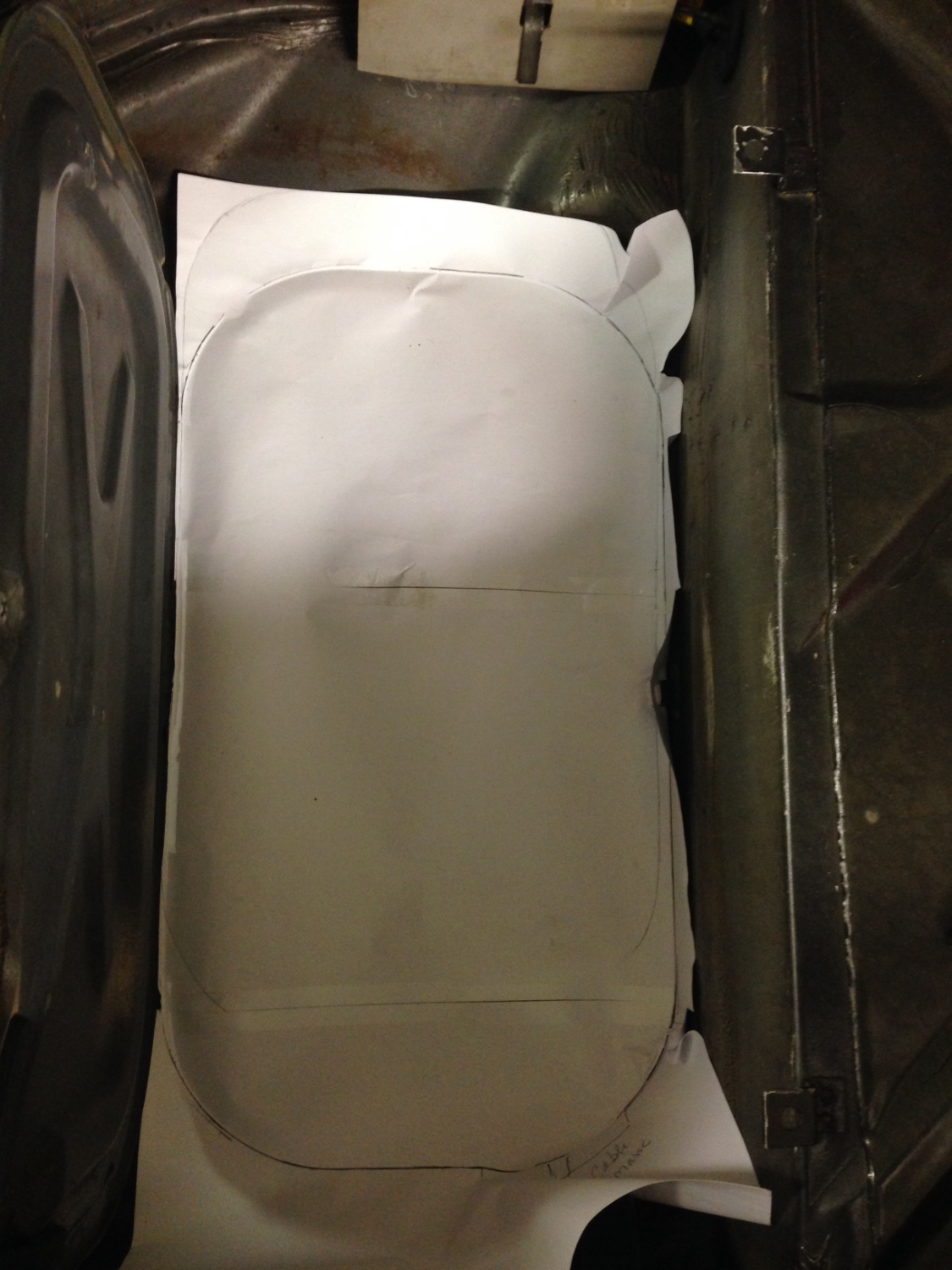

J'ai été chercher la plaque qui recouvre la roue de secours.
J'ai commandé les 6 pièces qui se mettent dans le seuil pour fixer le nouvel habillage de seuil

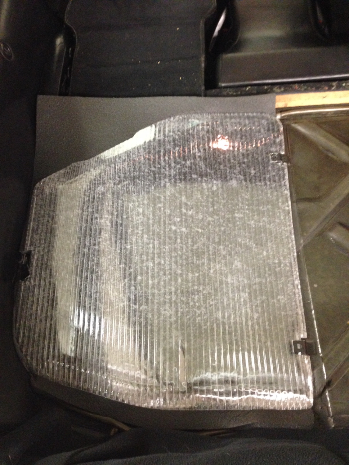

J'ai réalisé une prise d'empreinte du bac à batterie pour réaliser un cache en Plexiglas afin d'isoler la batterie de la porte de son logement.
Je suppose qu'il faudra recouper la mousse de façon à ce qu'elle soit alignée à la joue gauche, faire une découpe au niveau du cavalier qui permet de fixer le filet à bagages .
Nous n'avons pas trouvé la référence de la mousse qui recouvre la partie droite du coffre.
Bref tout ça pour vous dire que coté coffre ce sera bientôt la classe :sol:

Pour info, j'ai longtemps cherché la mousse noire mais impossible de la trouver. En suivant les conseil d'un ancien post du forum j'ai acheté la mousse noire du BHV qui se découpe très proprement si on est soigneux et convient parfaitement (avant éventuellement de trouver la mousse d'origine). Je sais qu'il existe aussi quelque part sur internet des patrons en carton qui aident à la découpe mais je ne les ai pas retrouvés ni utilisés. A bientôt.

merci,Tu peux aussi faire un relevé au Kraft pour avoir l'empreinte exacte
