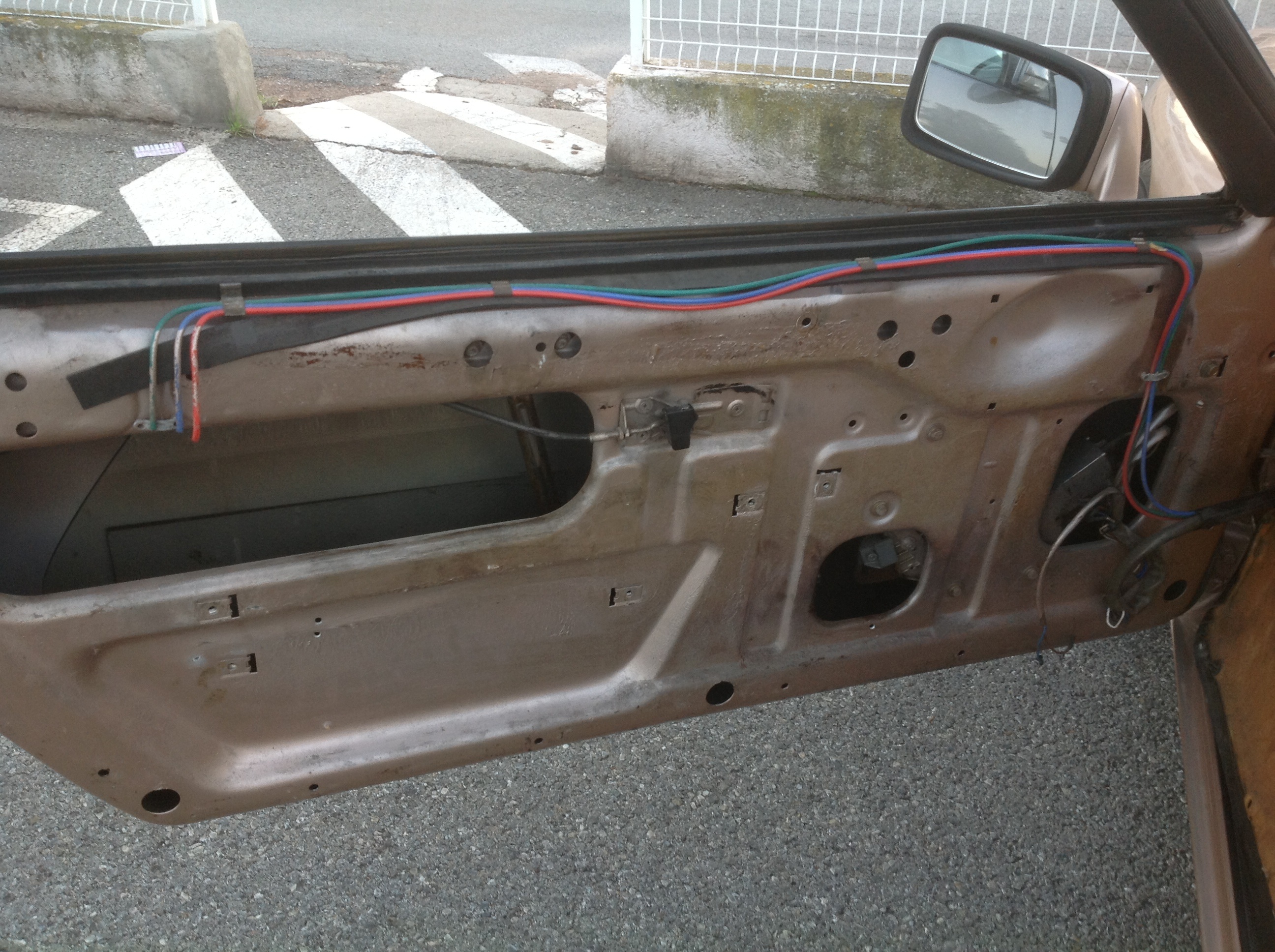

Pour ta centralisation moi j'ai trouver ça en démontant ma portière car je change ma poignée

Il manque le bidule de commande du verrouillage , il ne devait plus fonctionner et un précédent proprio a du le virer en laissant les tuyaux
Pour ma part , j'ai posé un truc électrique de chez eBay qui marche ma foi pas trop mal . Même si le bruit qu'il fait est pas top du tout
