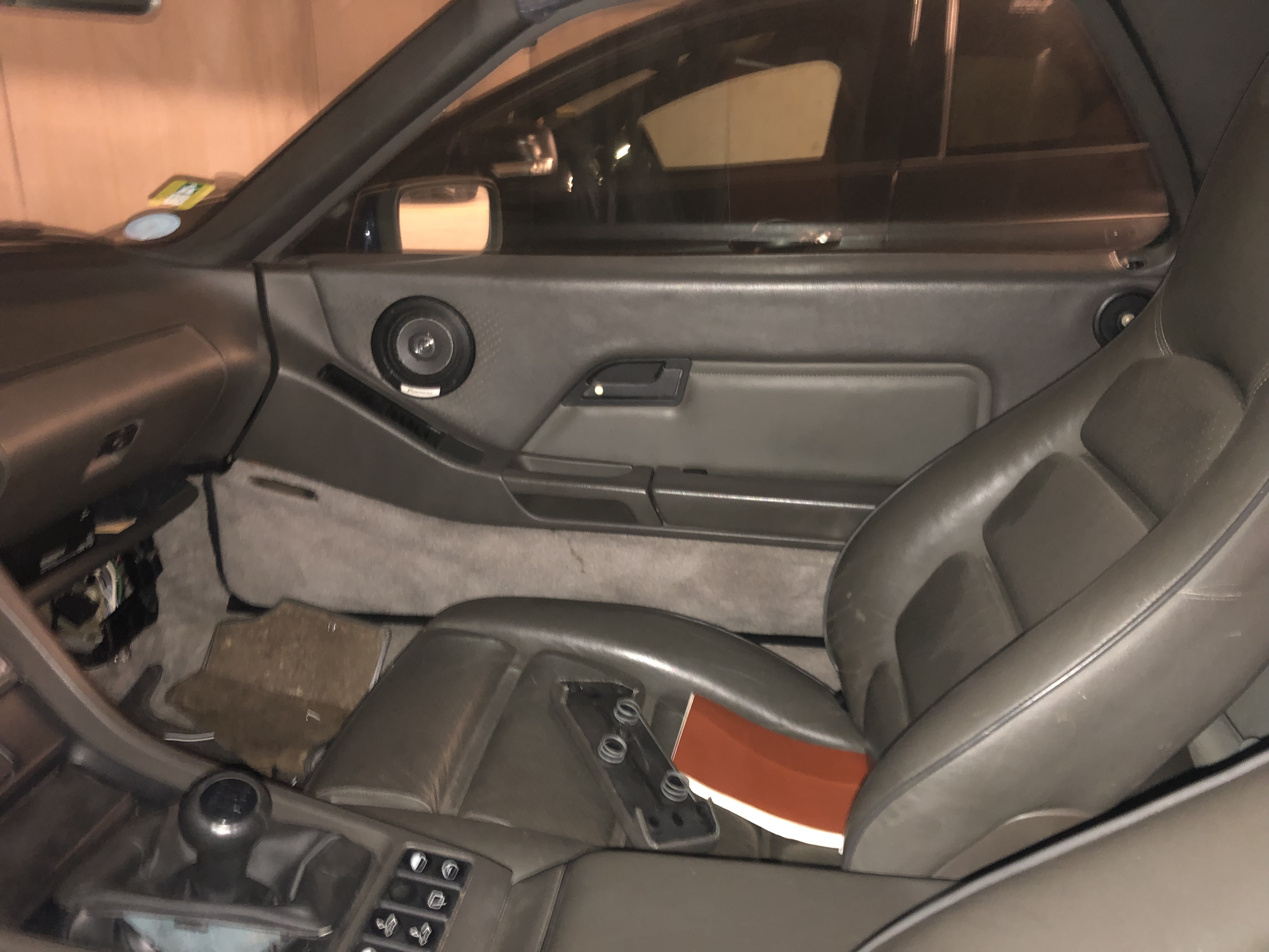

Lilian85 ==> Concernant l’intérieur je ne sais pas. L’ancien propio ne m’a rien dit à se sujet. Quant j’ai récupéré la voiture l’interieur était tellement salle, et il y avais une telle audeur, qu’il était difficile de tenir à l’interieur. Je ne sais pas pour quelle raison l’intérieur aurait pu être remplacer. Et pour le chien je sais pas non plus!!! Mais vu le niveau de saleté et de poile je pense qu’il y a du avoir une bestiole qui a dû élire domicile sur l’un des siège arrière durant une certaine période.

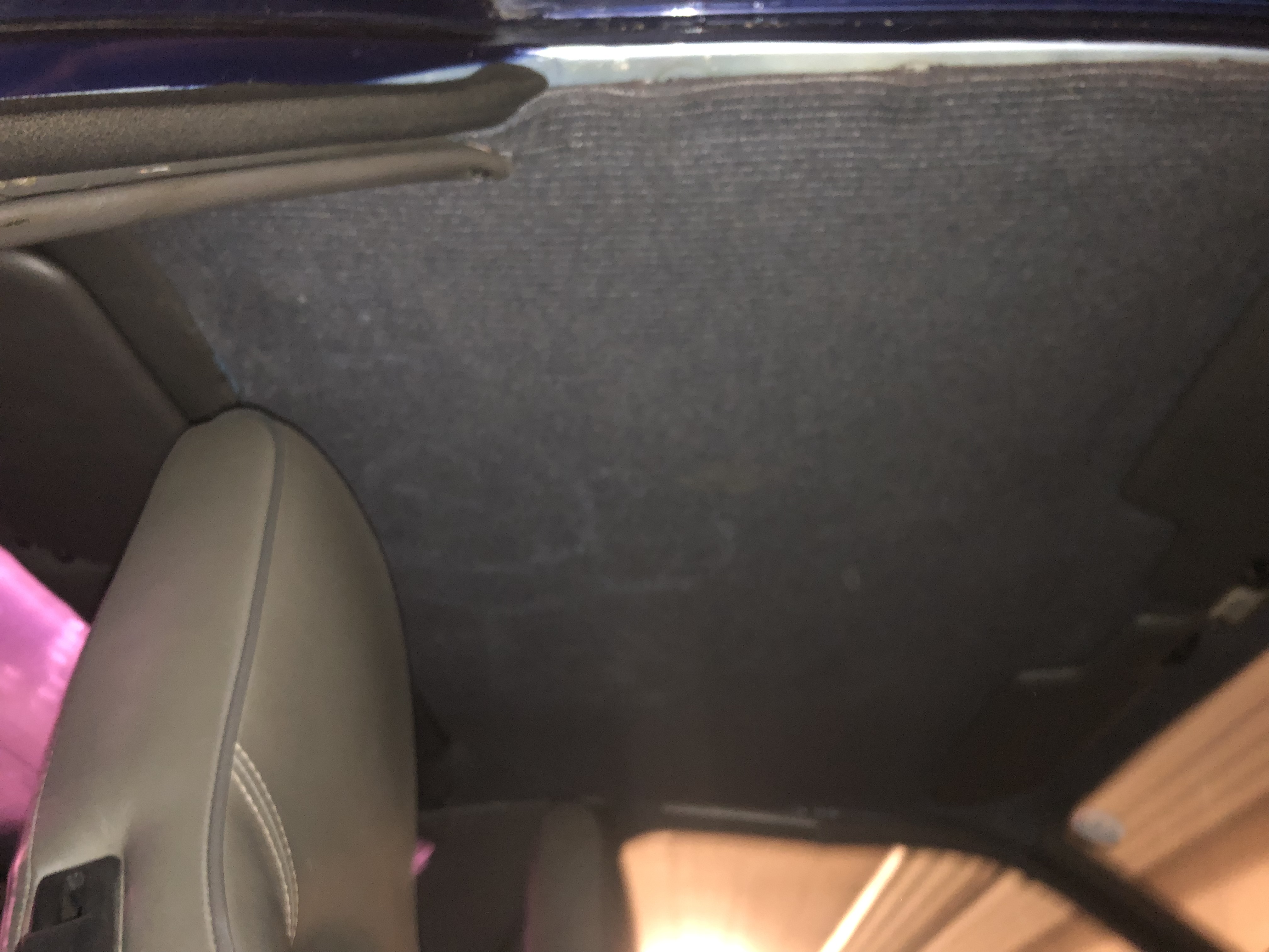

boudu ==> Le revêtement d’origine du ciel de toi a disparu pour l’aisser place à un bricolage maison, en tissu de l’ancien propriétaire. Après démontage le squelette en bois du ciel de toi est récupérable à mon avis.

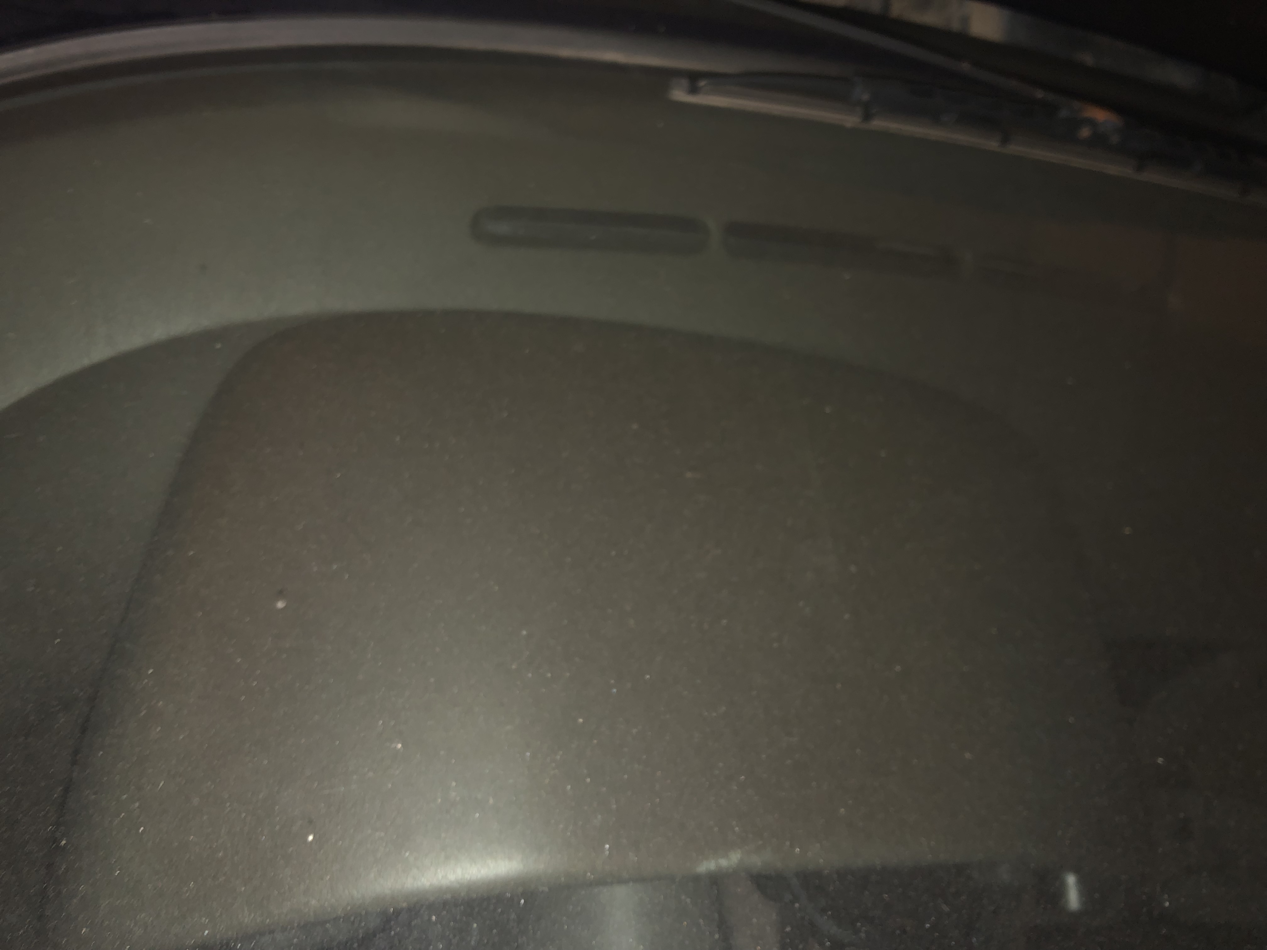

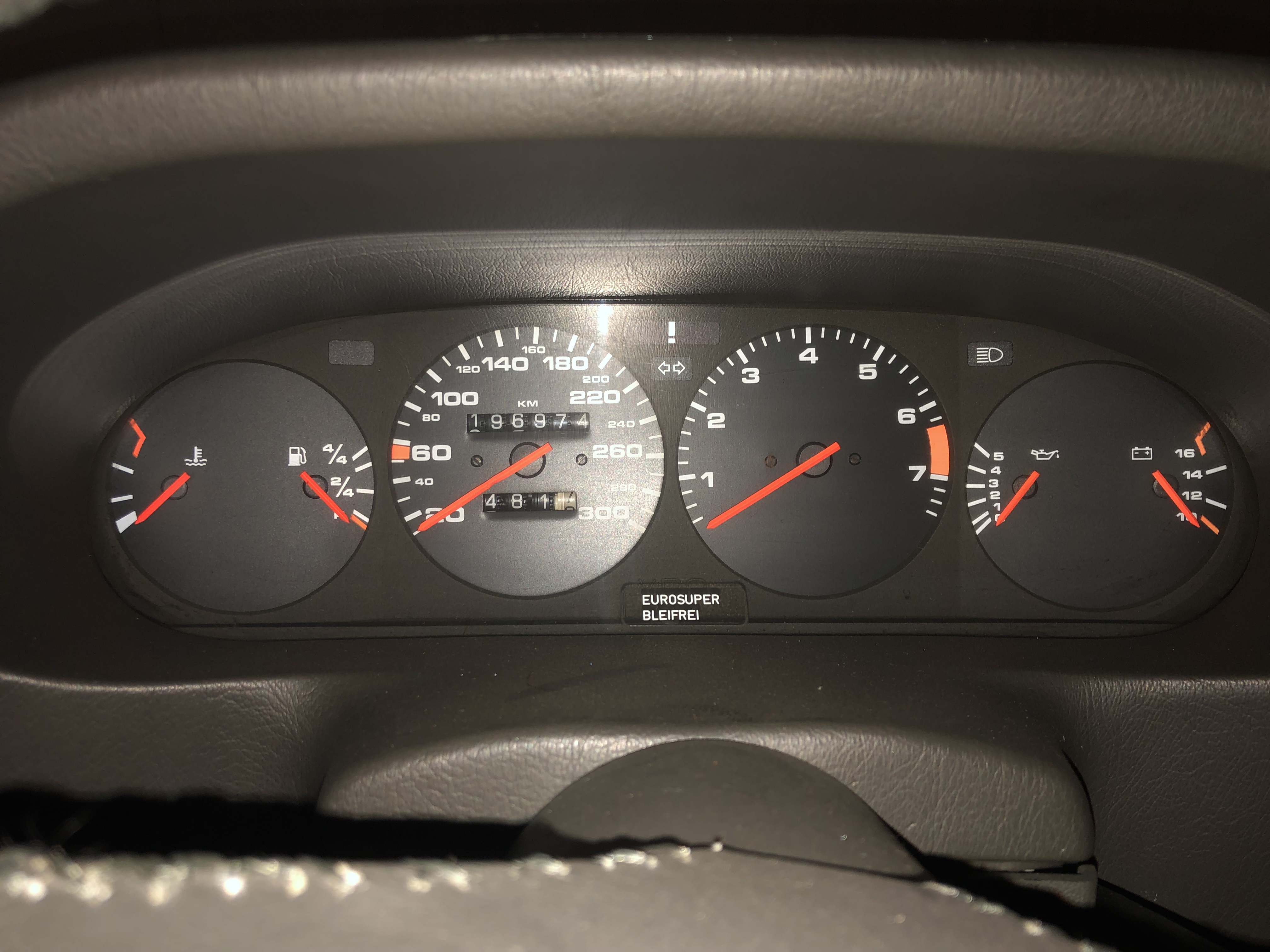

Casquette du TBD et compte tour voir photos.

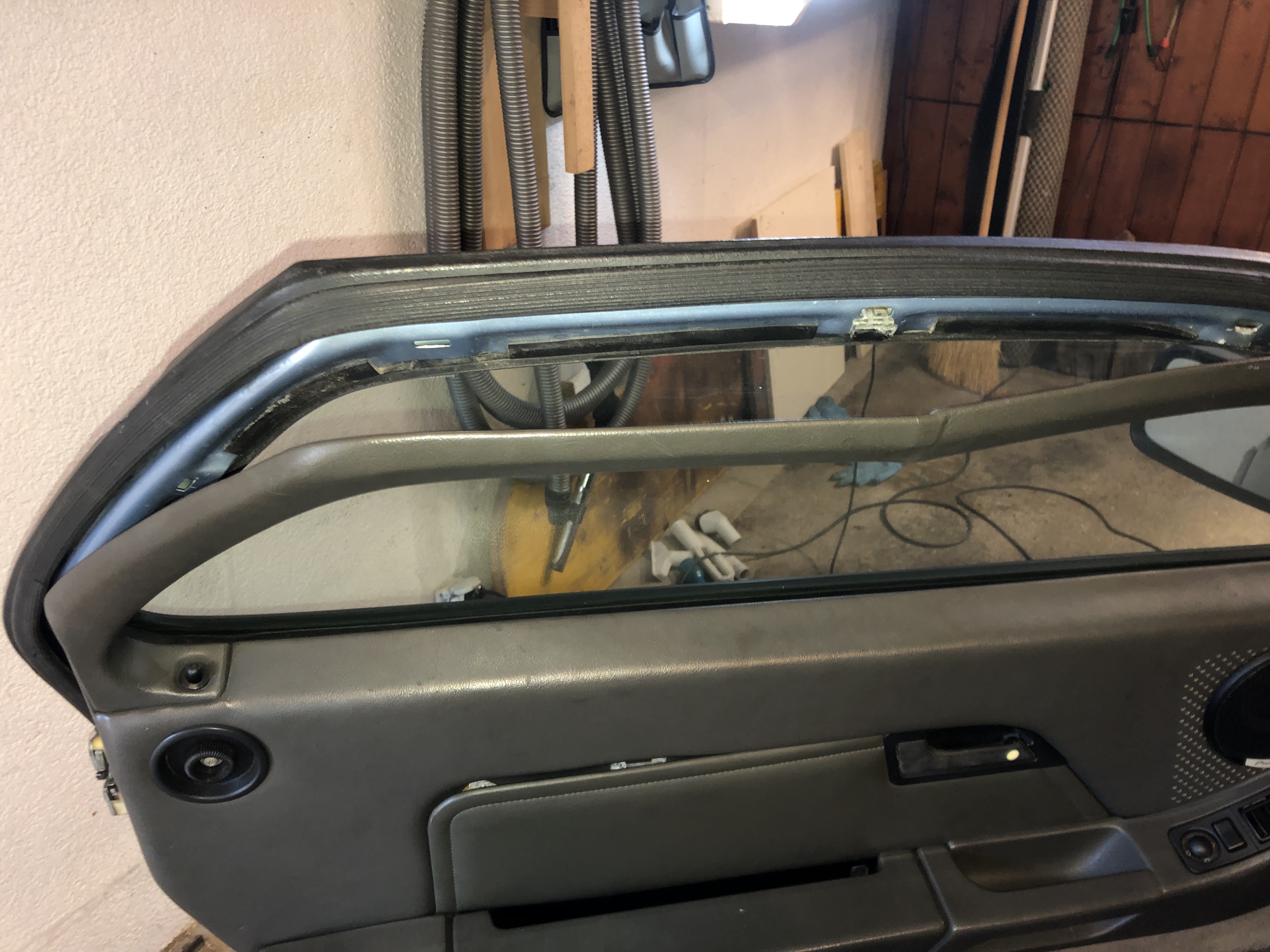

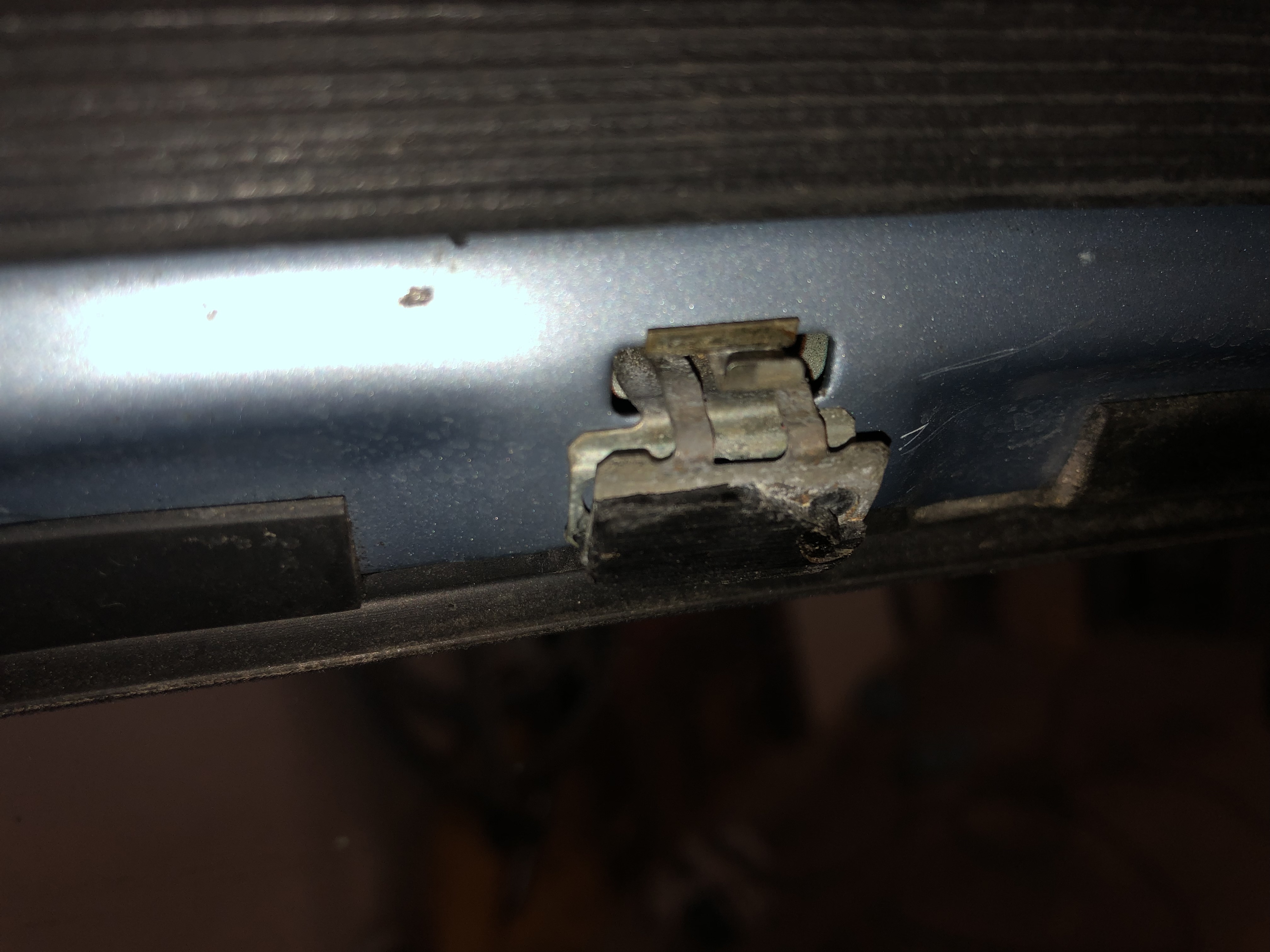

Pour la couleur d’origine on dirait un bleu clair métallisé, voir photo.
Question: Que dois-je mettre comme nouveau revêtement pour le ciel de toi d’après vous? Cuire ou tissu? Quelle couleur? Puige le faire moi même (je suis bricoleurs) ou me conseiller vous d’aller chez un spécialiste?
Question: Que me conseiller vous de fair pour la moquette? Elle est vraiment très sal, vielle est usée. Je la passer juste à la machine à laver? Où est-ce que la change. Aussi est il envisageable de changer la couleur de la moquette, ou s’est déconseillé pour garder d’origine?

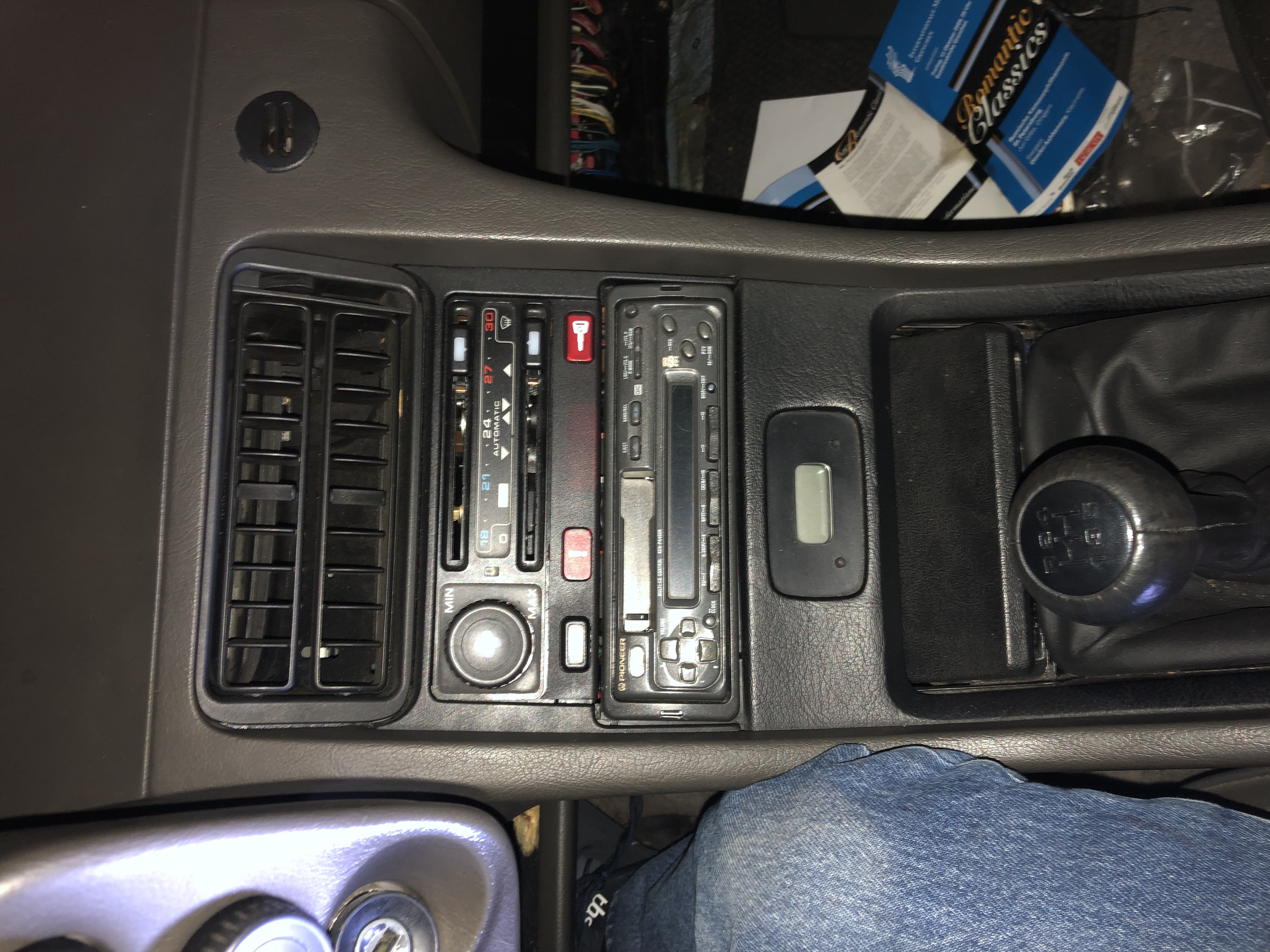

lilian85 ==> Oui semble vert ou bleu clair métallisé. Donc repeint malheureusement. La couleur d’origine avais l’air pas mal!!! Pour le bouton du toi ouvrant je ne sais pas se qu’il fais là.

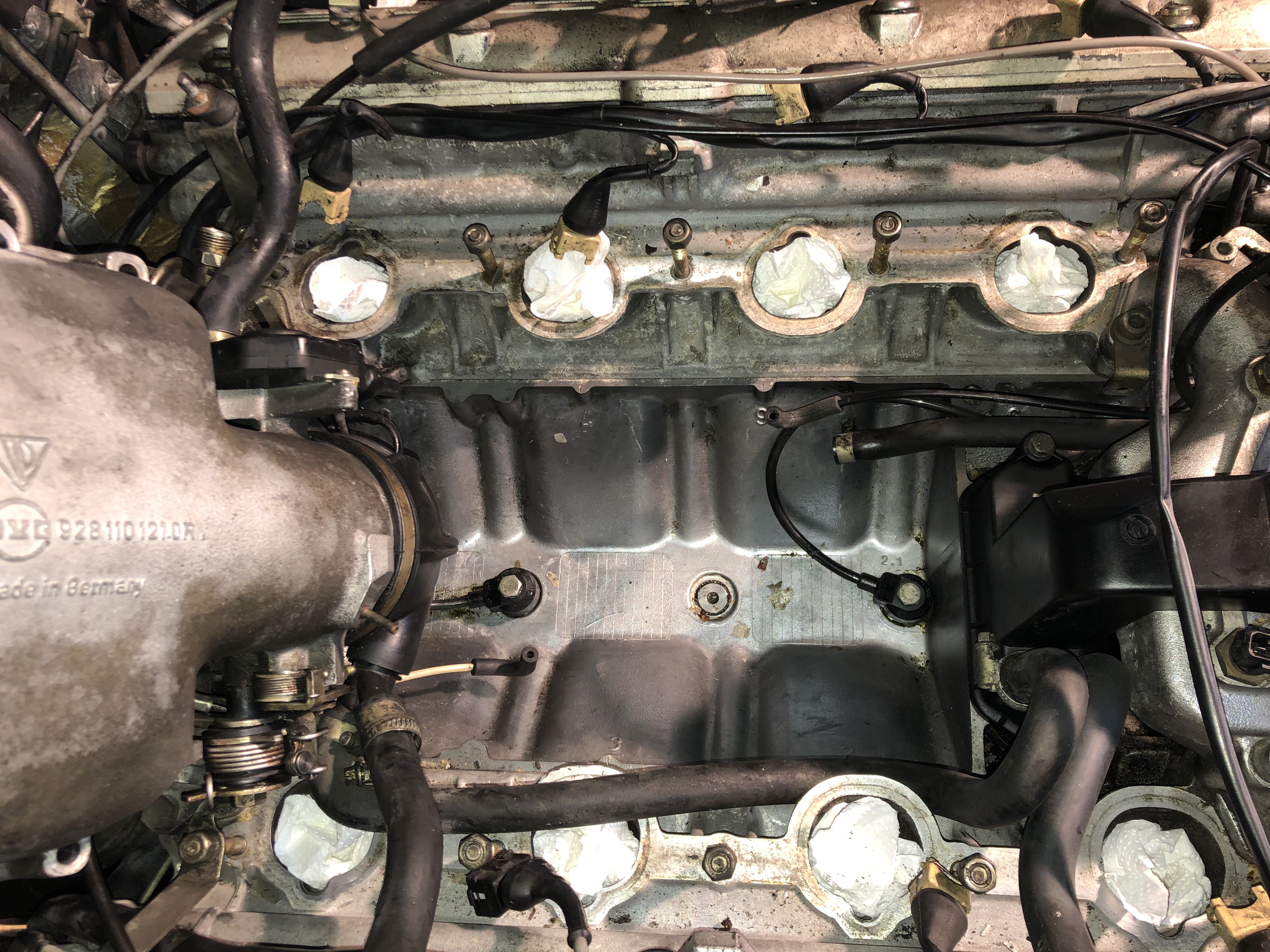

Question: Je peux me tromper mais j’ai l’impression que la culasse à était remplacée. Es-que s’est une culasse renforcée d’après vous?

Pour le ciel de toit, soit tu le fais recouvrir de cuir, soit tu essaies d'en trouver un de la bonne couleur en occasion, mais ils sont souvent déformés avec les années.
Pour la moquette c'est simple : en machine à 60° avec un peu d'assouplissant. Elle ressortira nickel. J'avais fait cela pour la mienne qui avait exactement le même intérieur, et c'était parfait. Il faut aussi le faire pour les morceaux collés. La repose avec de la néoprène ne pose pas de problème.

Intérieur complétement changé, surprenant ?
Pour la moquette tu peux faire un pré nettoyage, savon liquide et "karscher" avant passage en machine.
