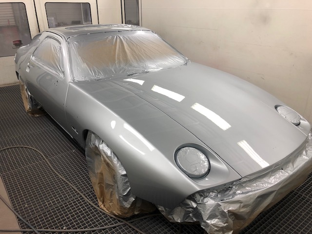

Après :
On retrouve le sourire même si l'addition s'est envolée
Il a fallu changer les deux protections intérieures d'ailes AR qui étaient pourries : impossible de les remonter après démontage (n'en acheter pas d'occasion, ça sert à rien après 30 ans elles sont mortes)
Et tous les joints de carrosserie : pare-chocs avant & arrière, joints de porte et de fenêtre
Mais le résultat en vaut la peine et j'ai économisé un aileron neuf.
Dernière photo en charmante compagnie d'une 911 Carrera GTS Cab :)

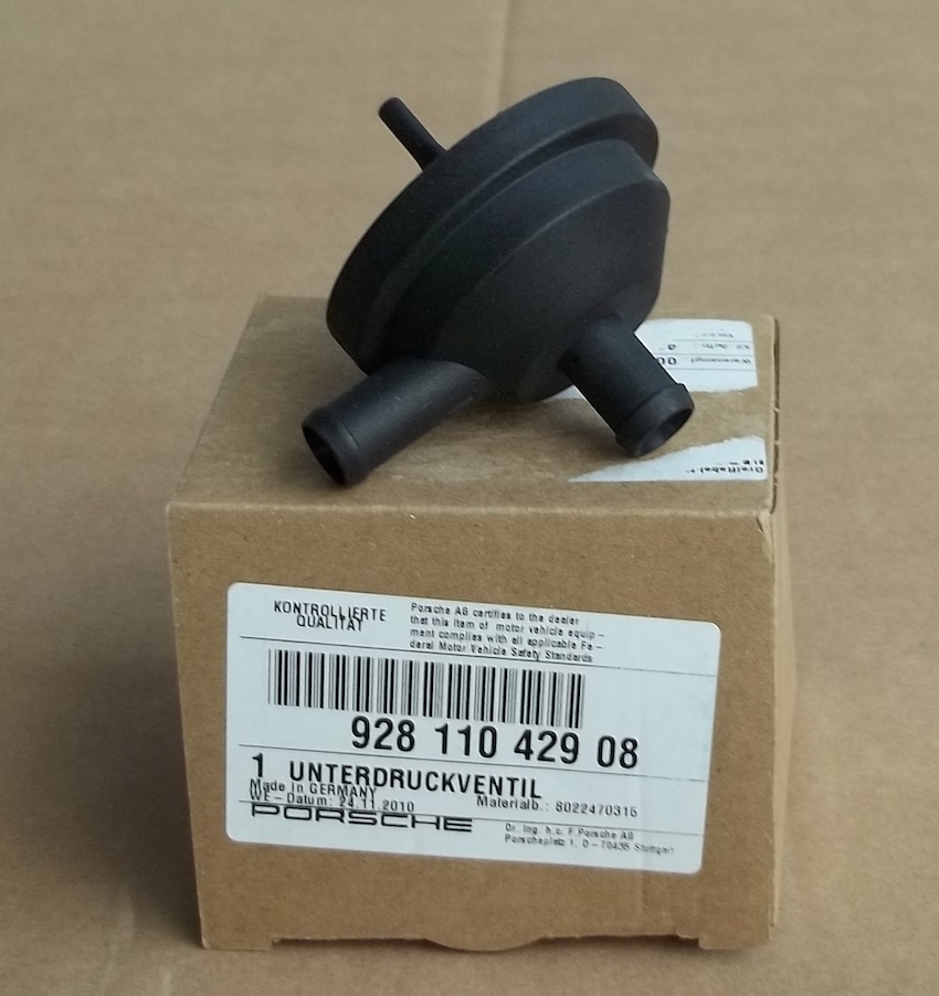

Changer cette piéce : viewtopic.php?f=37&t=28475&hilit=depression&start=20
Suite aprés la sieste......si possible
928 110 429 08,

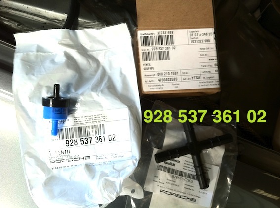

Change le "bitonio bleu et l'araignée" qui va avec.
viewtopic.php?f=37&t=19845&p=330615&hil ... eu#p330615

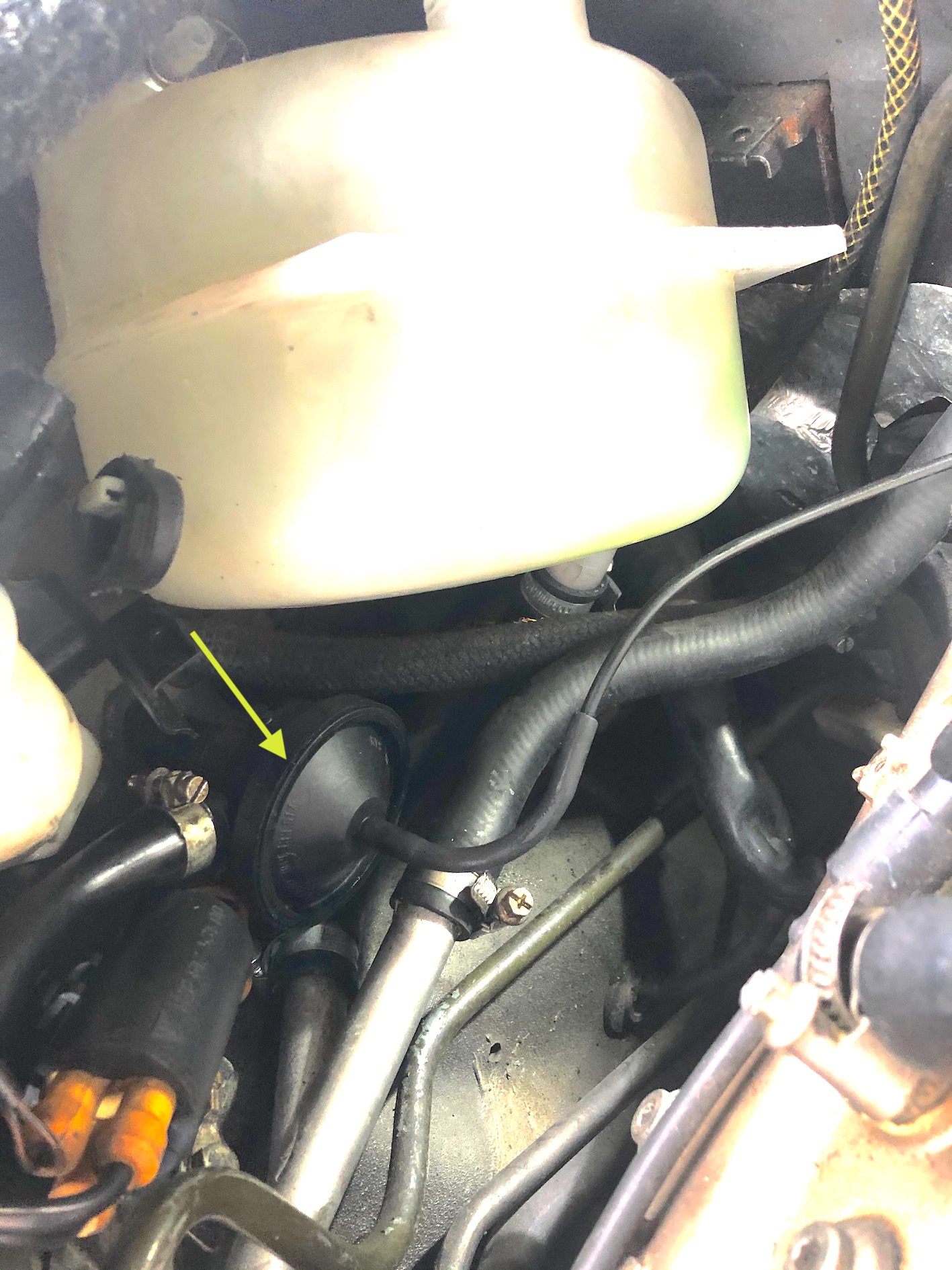

Durites essence : viewtopic.php?f=37&t=20302&hilit=DURITE+ESSENCE
viewtopic.php?f=37&t=20302&hilit=DURITE ... E&start=20
C'est celle là qu'il ne faut ne pas dévisser, arrivée essence, haute pression la couper et poser des colliers comme sur la photo.
Coté passager.
Durite 8
