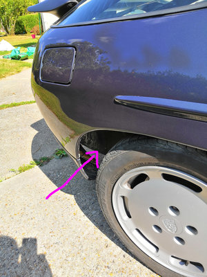

En mettant la voiture sur le pont, j'ai aussi remarqué que je n'avais pas de garde boue derrière la roue arrière droite. Voir photo.
J'ai trouvé cette référence de pièce : 928 504 309 03 mais est ce que cela se monte à droite ? Et en regardant plus en détail je ne vois pas de fixation pour attacher cette pièce coté droit.

Quant à la plaque derrière la roue ARD, elle n'existe pas ;) il y a une plaque devant chaque roue arrière, et une derrière la roue ARG.

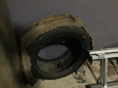

Le garde boue AR D existe sur les GTS. Le mien s'est fendu en petits morceaux. Le plastique est devenu dur et cassant avec le temps. Du coup je l'ai retiré.
Messages : 13721
Re: Charles (F) 78 - 928 S4 1987
Message par lilian85 » mar. 21 août 2018 09:01
Il existe un garde-boue arrière apparu sur l'année-modèle 1995 et fait d'une seule pièce, gauche et droite ;) D'ailleurs je n'ai pas compris pourquoi Porsche n'avait proposé aucune protection auparavant :gne: quand on voit le paquet de boue qui s'y entasse.

Effectivement. Ma GTS est de 1995. C'est un garde boue qui fait egalement isolant phonique vu la quantite de mousse. Voici ce qui reste du mien.
Message par chax » mar. 21 août 2018 17:14
Sans doute pour ventiler et refroidir la pompe à carburant (mais du coup pourquoi l'avoir mise en 1995 ?)
