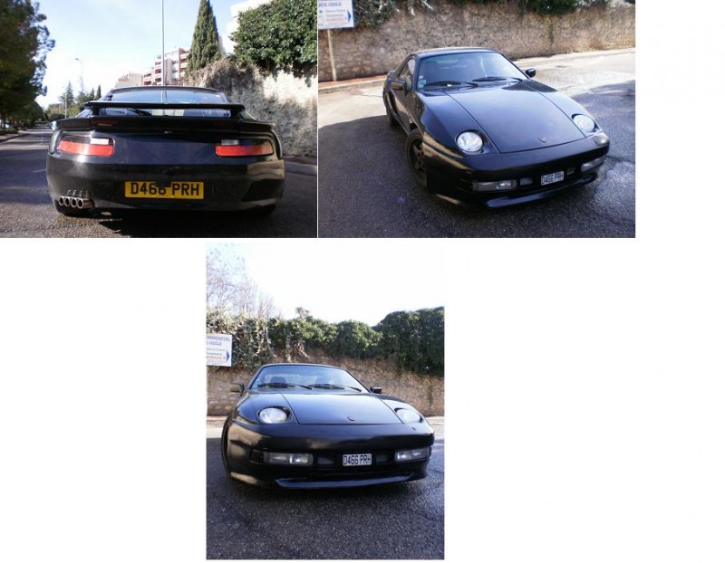

La gemballa, de 450 cv était celle de Francky...

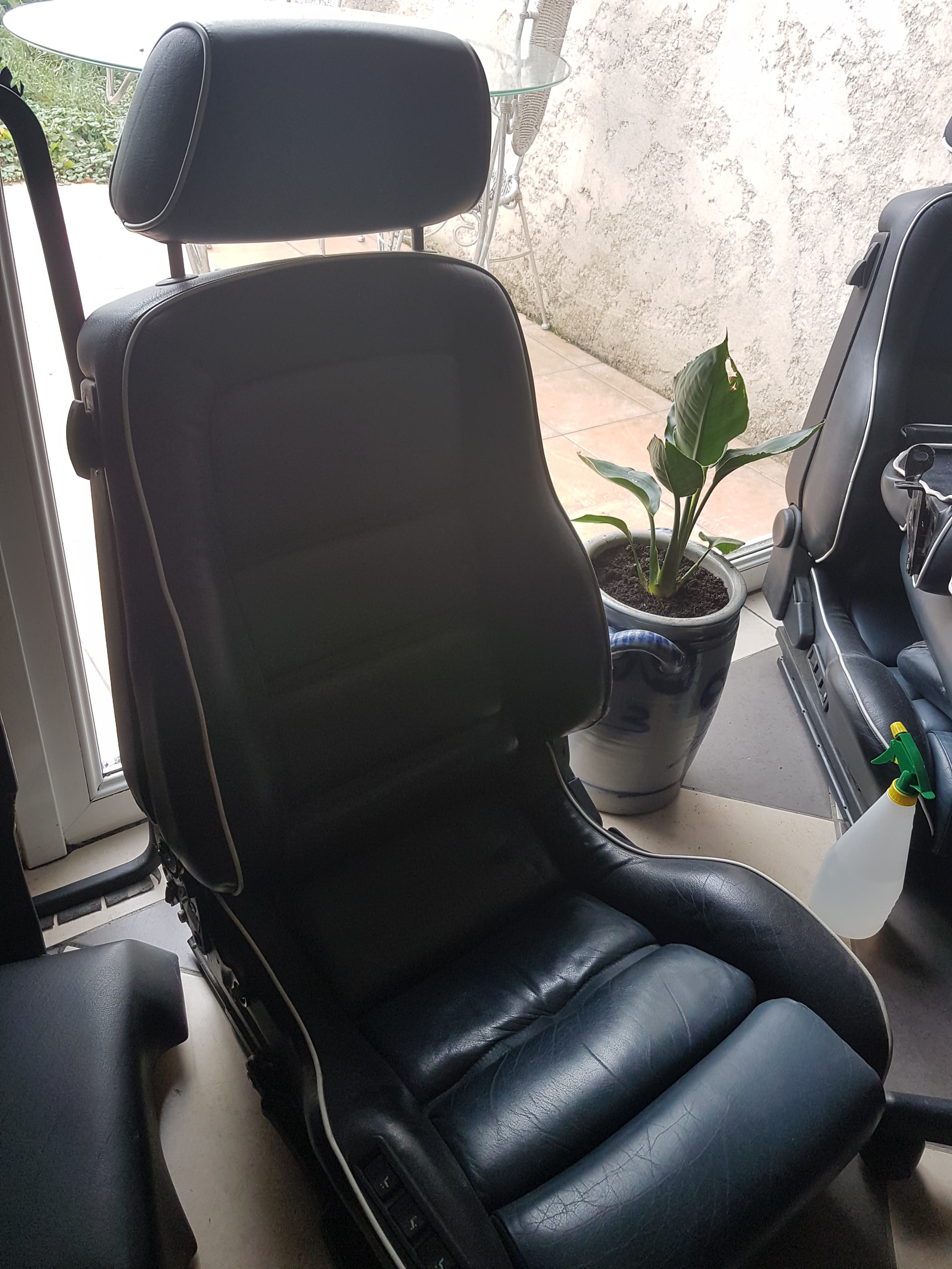

Suite à plusieurs soucis autant physiques que financiers, la restauration commence sérieusement grâce à un ami très performant dans les restaurations notamment en Mercedes.

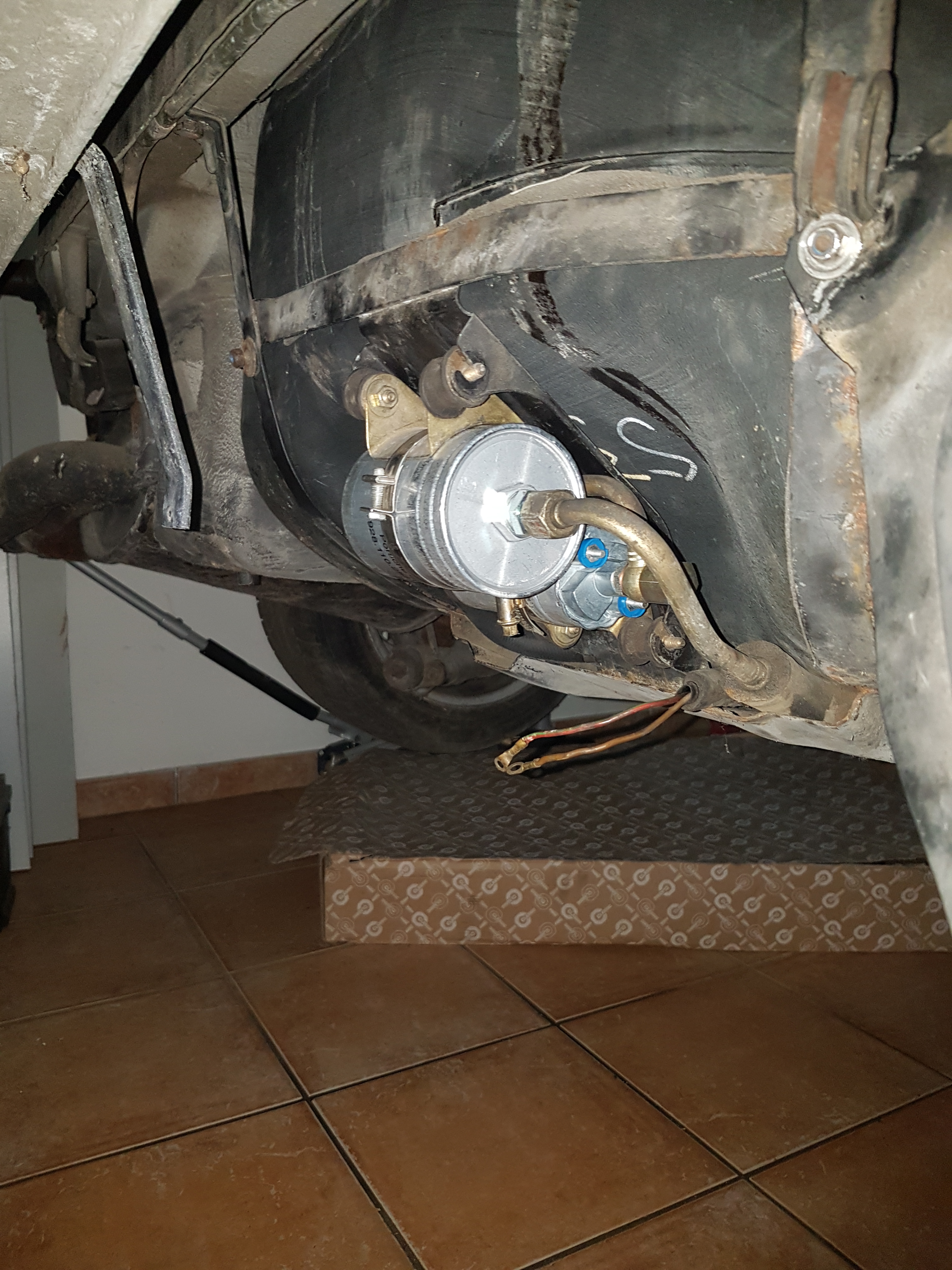

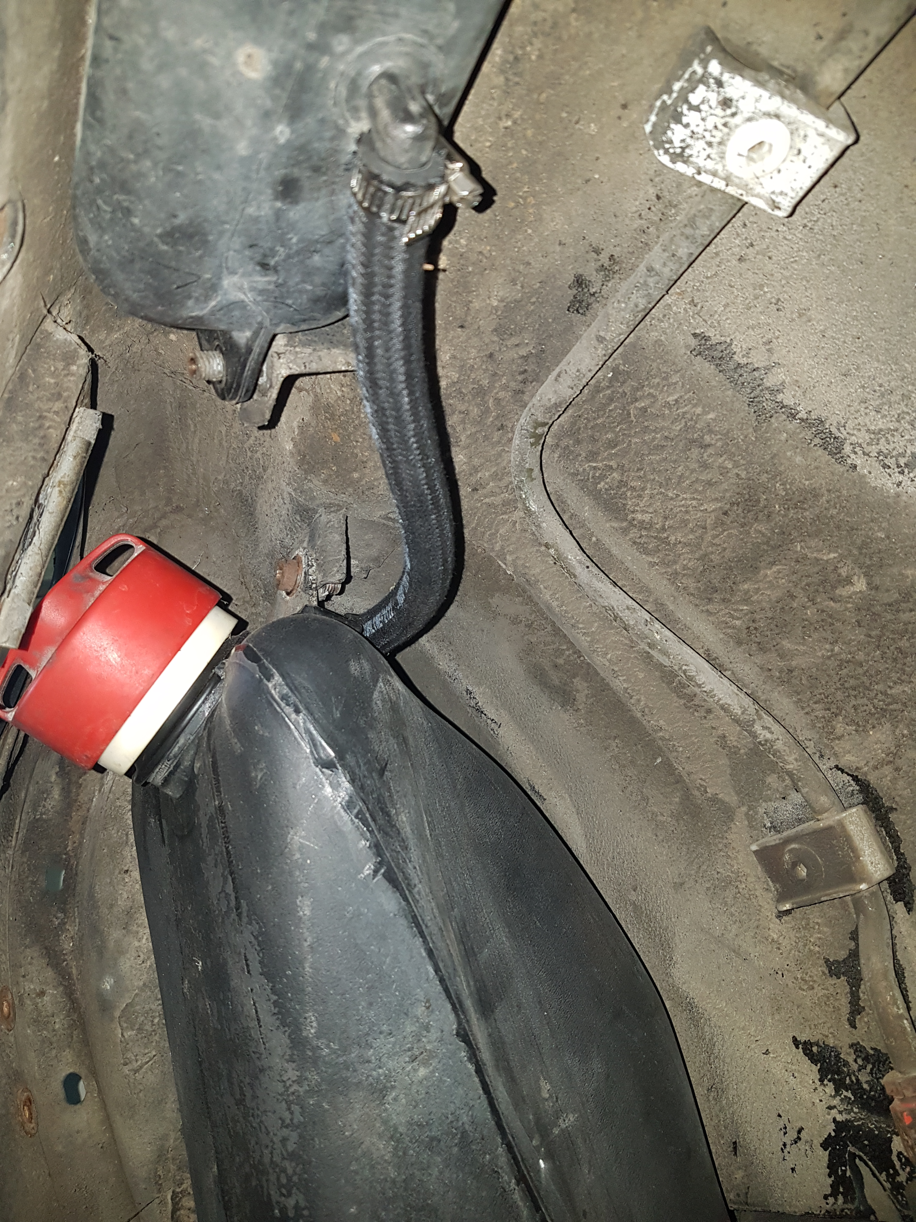

J'ai changé les filtres à essence (intérieur/extérieur), la pompe et son relai, les durites flexibles et la jauge à essence qui est d'occasion.
Premier démarrage depuis 10ans, au "quart de tours". Mais régime pas top à chaud. Ca peut se comprendre, à voir par la suite.
Tout les cuir sont passés entre mes mains pour les nourrir, avant ça.

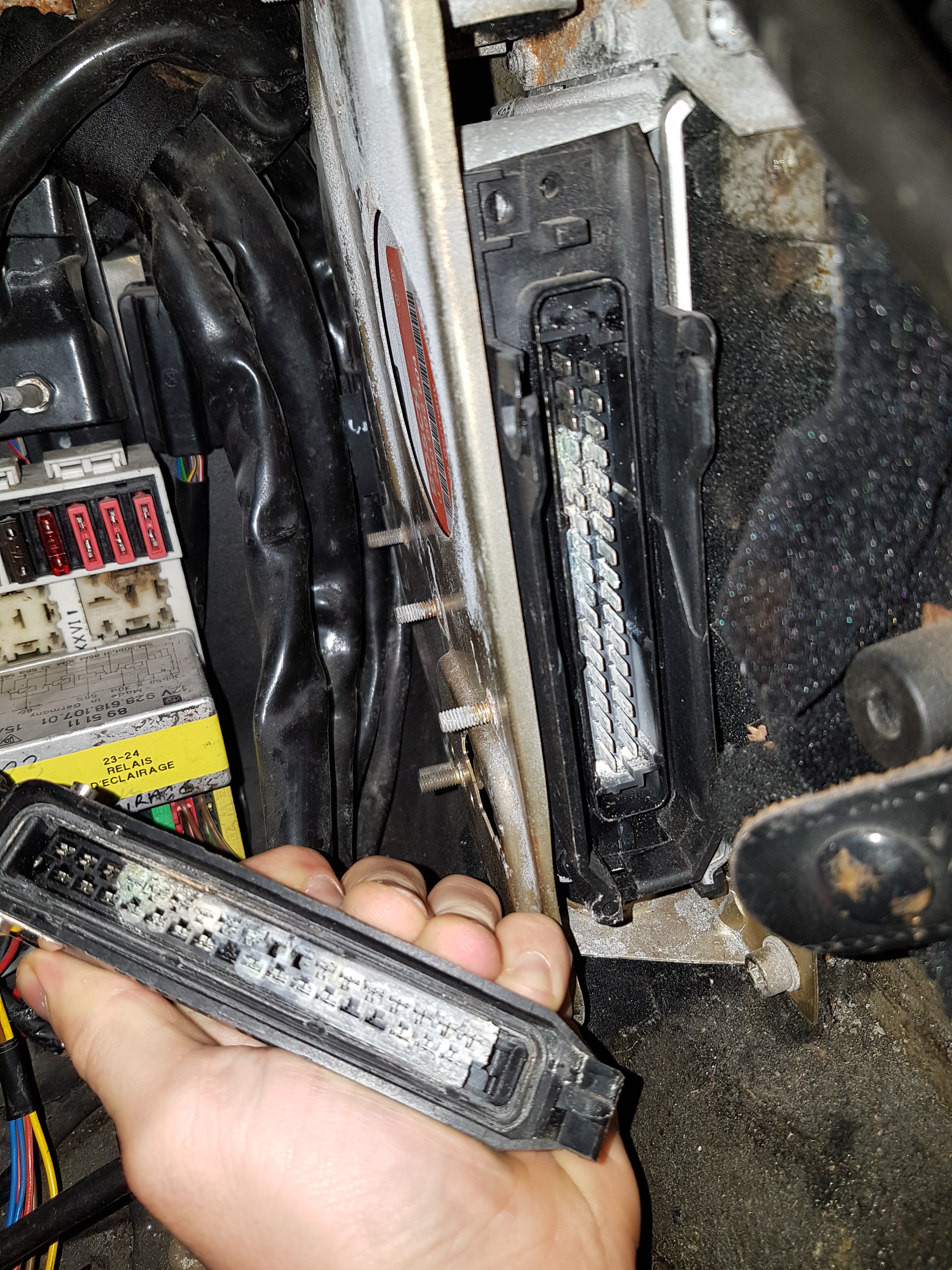

Petite oxydation qui empêchait de démarrer :lol:

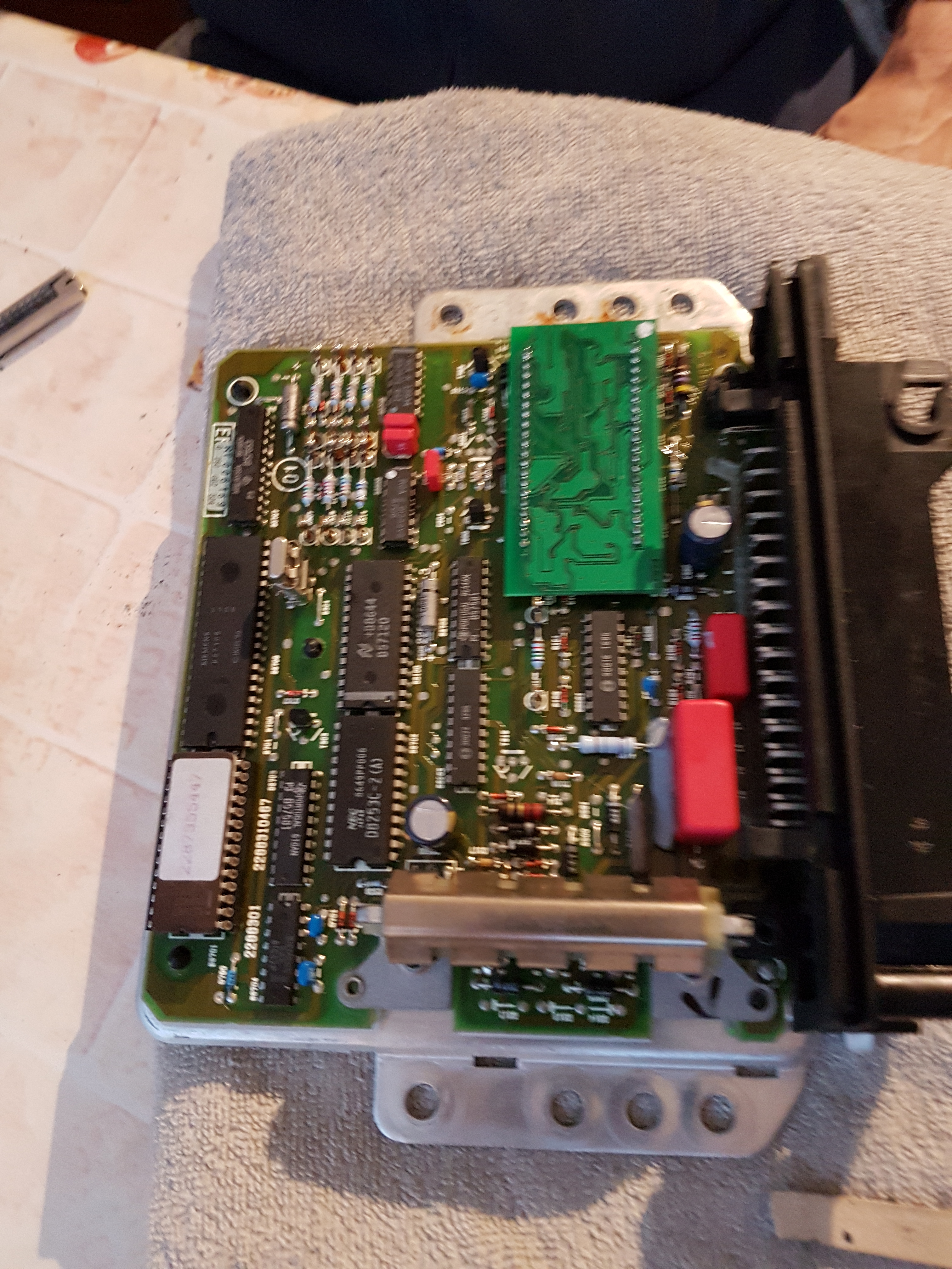

Les calculateurs ont déjà été visités par JDS en 2006 :roll: (LOL)
Voilà, le but étant de la laisser d'origine, le plus possible.
