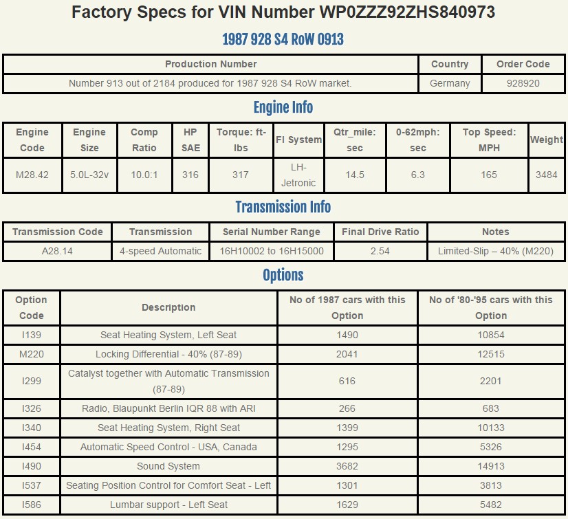

Message par Pat » mar. 21 juil. 2015 17:51
Bonjour Filipe :hello:
Voici :
:up:
Messages : 4333
Re: Filipecox (B), 928 S4 1897
Message par Pat » mar. 21 juil. 2015 18:06
Voici :
:up:

Message par filipecox » mar. 21 juil. 2015 19:38
Merci pat pour l'info,
Quand j'ai acheté la voiture en Hollande ils m'ont donnée un rapport avec les options suivantes:
M139
M249
M340
M425
M437
M438
M595
M948
Comment vérifier si j'ai l'option M220
Merci

Message par 928cs » mar. 21 juil. 2015 22:17
Déjà, as-tu l'autocollant descriptif sous la moquette du coffre, au dessus du réservoir d'essence?
Si oui, c'est lui qui fait foi.
Je possède le même descriptif que Pat pour le coup, ce qui est normal car la source est la même.
Ta voiture a-t'elle l'appui lombaire pour le siège conducteur?

Message par filipecox » mer. 22 juil. 2015 12:51
Salut oui j'ai toutes les options cité je sais juste pas pour l'auto blocan
Bien à toi
Filipe

Message par lionel_lio » mer. 22 juil. 2015 13:06
filipecox a écrit :Salut oui j'ai toutes les options cité je sais juste pas pour l'auto blocan
Bien à toi
Filipe
Tu as l'autobloquant dans les options d'origine, a moins que le pont ait été remplacé tu dois l'avoir.
Pour le vérifier c'est simple:
Il faut lever les deux roues arrière de la voiture, en faisant tourner une roue à la main lorsque les roues tournent dans le même sens ou que l'une tourne et l'autre pas l'autobloquant est en service, lorsque les roues tournent en sens inverse c'est qu'il n'y a pas d'autobloquant.
