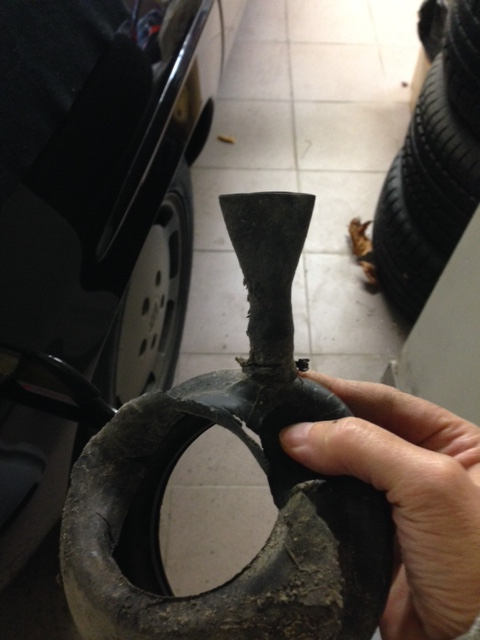

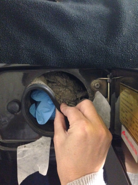

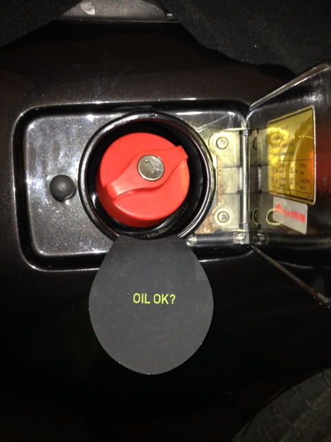

Aujourd'hui, j'ai changé le joint entre le réservoir et la trappe à essence , maintenant c'est tout propre.
