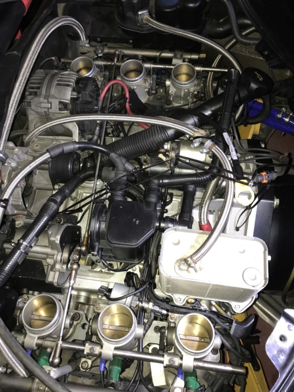

Premier rupteur en 928 !
Le rupteur est mis a 5000tr/min, je suis a 10% de gaz pour atteindre les 5000 !
Ca va être un monstre !
Les retours de flamme saturent le micro du téléphone, en vrai ils sont bien plus forts !
Bon, pas de catastrophe cette fois, mais une durite a presque sauté ! mais je sais comment remédier au problème alors pas de soucis :)
J'ai câblé les deux ventilos, il ne me reste qu'a fixer les supports de relais.
J'ai recâblé l'alternateur et le démarreur entre eux.
Pendant que le moteur tournait, j'ai essayé de passer une vitesse... sans succès... soit l'embrayage est collé, ce qui ne m'étonnerait qu'a moitié, soit j'ai un problème hydraulique. Dans tous les cas c'est pas bien grave...

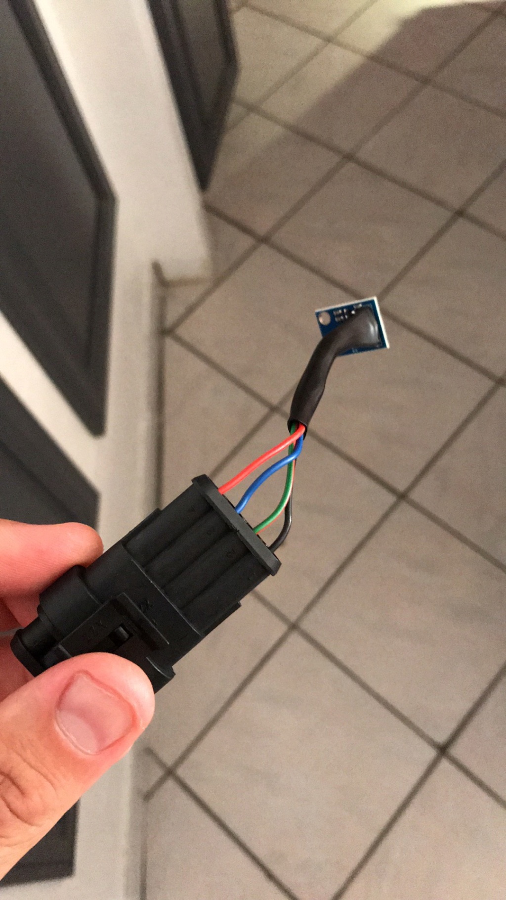

-"Un accéléromètre !"
-"Pourquoi ?"
-"Pour la 928 !"
-"Pourquoi ?"
-"Pour régler l'allumage !"
J'essplik !
Pour régler correctement l'angle d'allumage, normalement, il faut un banc de puissance... L'avance idéale, c'est celle où le moteur produit le plus de couple.
Le problème c'est que ça veut dire passer beaucoup de temps sur le banc. Faire un premier passage, voir ce que ça donne, changer quelques valeurs, voir ce que ça donne (si la puissance baisse, on revient à la valeur d'avant, si la puissance augmente, on continue et on re-teste). C'est une phase qui prend énormément de temps!
Et sur banc, le temps, c'est facturé !
Alors je compte dégrossir le réglage avec l'accéléromètre !
L'accélération est directement proportionnelle au couple, je vais connecter le capteur à la gestion, et je pourrais comparer directement l'accélération à la vitesse du moteur et l'angle d'allumage.
Il faudra juste que je me trouve un morceau de route plat et lisse et où je ferais chier personne !
Le connecteur est plus gros que le capteur ^^
J'ai pas encore vérifié qu'il fonctionne... mais au pire ça ne vaut que 8€ !

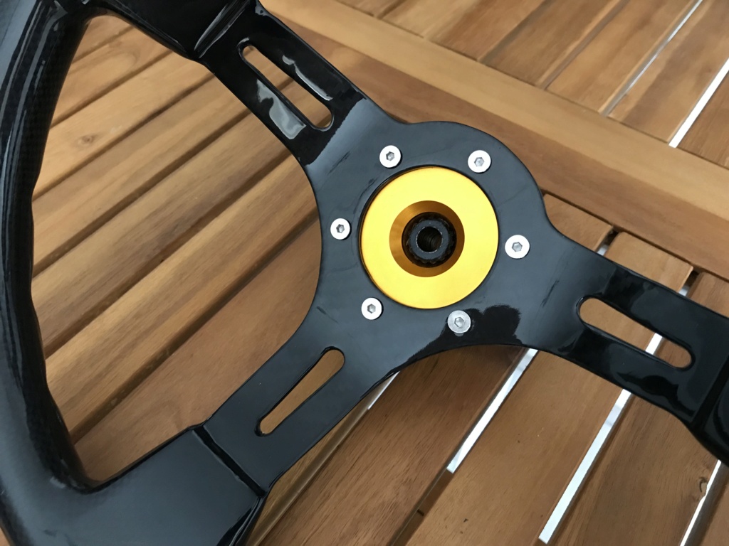

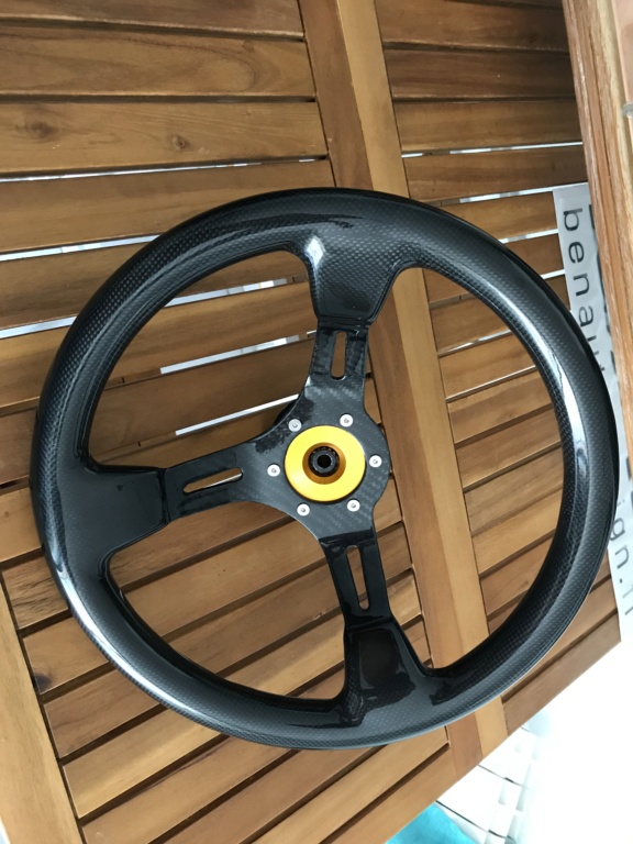

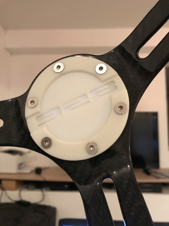

J'ai reçu un petit quelque chose !
Il est magnifique !!
Et hyper léger ! Ca fait bizarre, on a l'impression qu'il va nous rester dans les doigts, mais en vrai il est plus que solide !

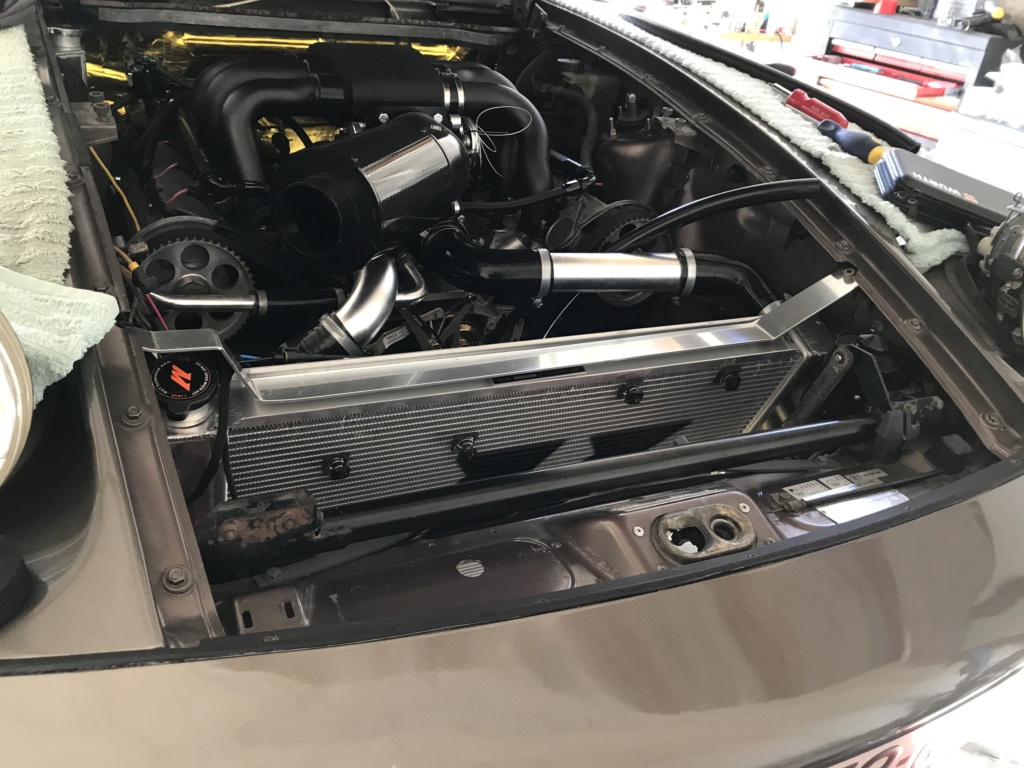

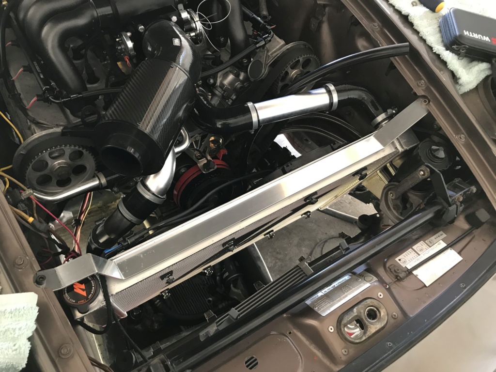

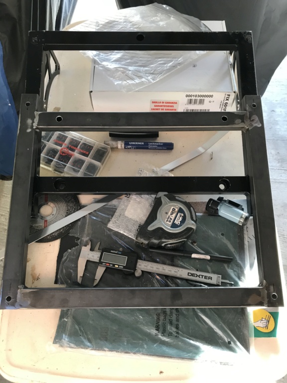

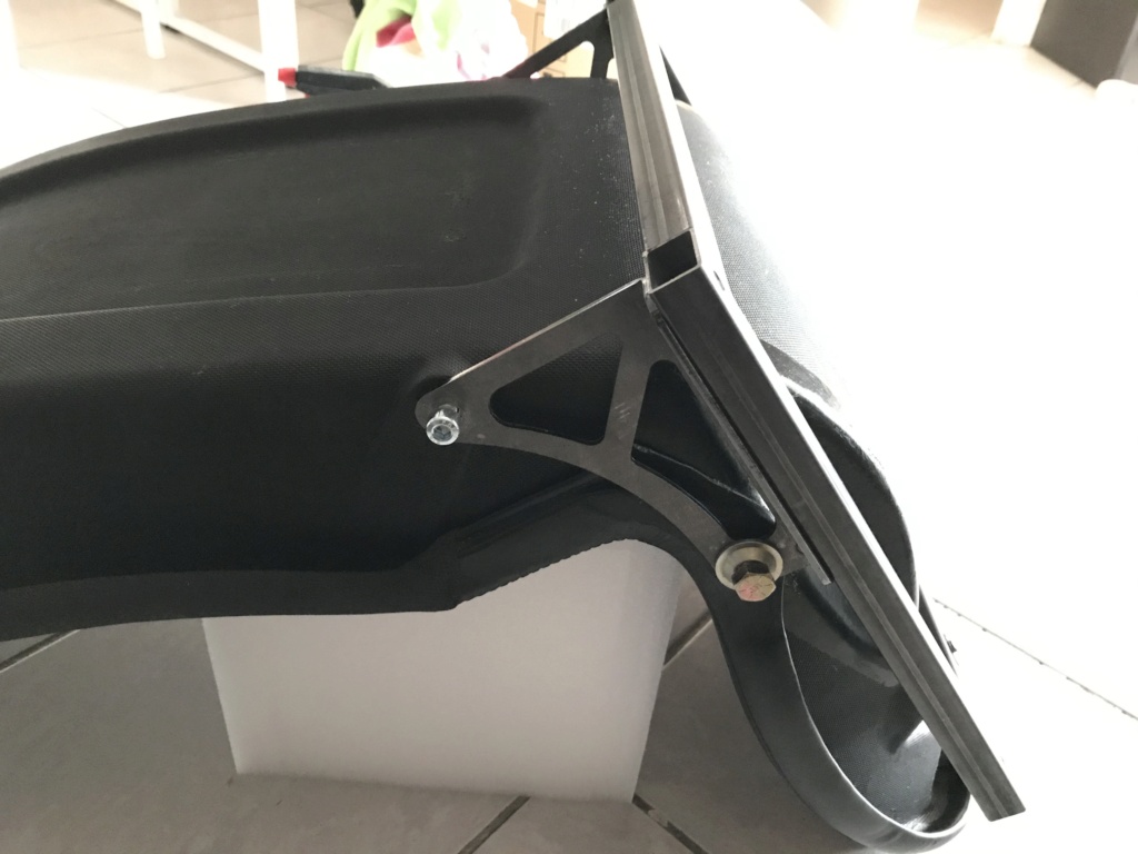

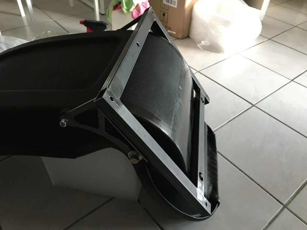

J'ai fabriqué la partie principale du support de radiateur supérieur !

Un peu de soudure :
Demain je soude les écrous de fixation et je peint !

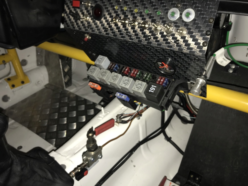

Et un double support relai/fusible pour les ventilos

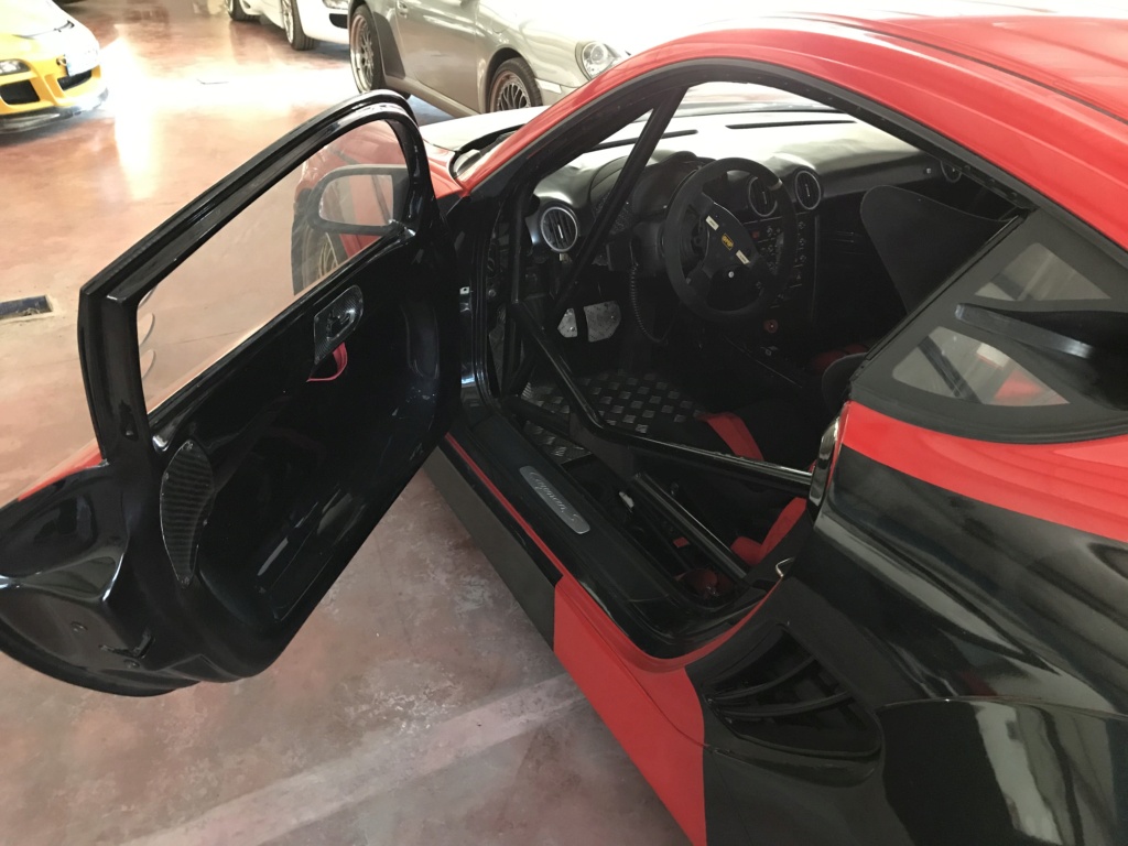

La position de conduite est super !
Ca fait du bien de la voir sur ses roues!
