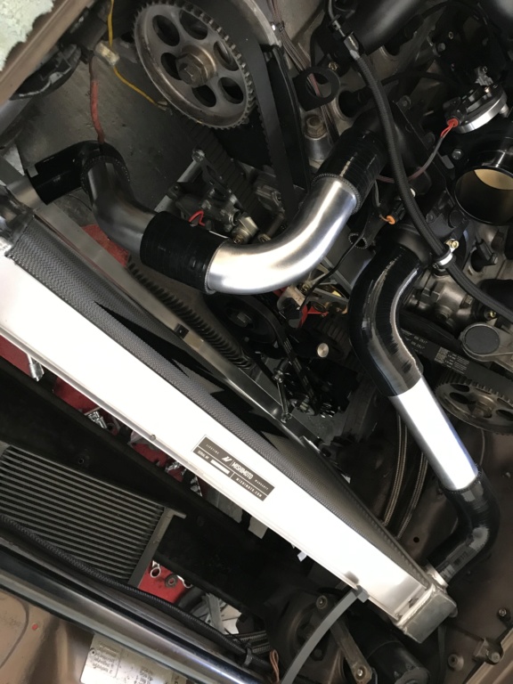

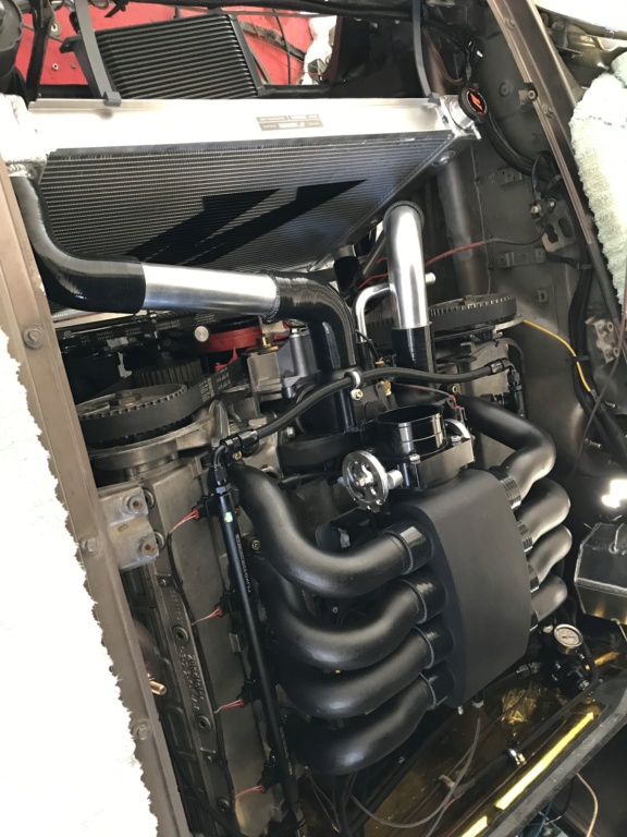

Le support de radiateur est conçu... mais c'est qu'un proto. Il va falloir le faire faire plus solide. Mais pour l'instant pour positionner le radiateur ça va ;)
Il ne me restera que le support supérieur à faire, mais c'est pas trop compliqué.
J'ai aussi fait tous les conduits de refroidissement, j'avais acheté plein de coudes donc c'est allé plutôt facilement. J'ai la place pour les ventilateurs sans problème !
Et même de quoi mettre le capteur de température d'eau pour la jauge. (D'ailleurs je les ai reçu ;) ).

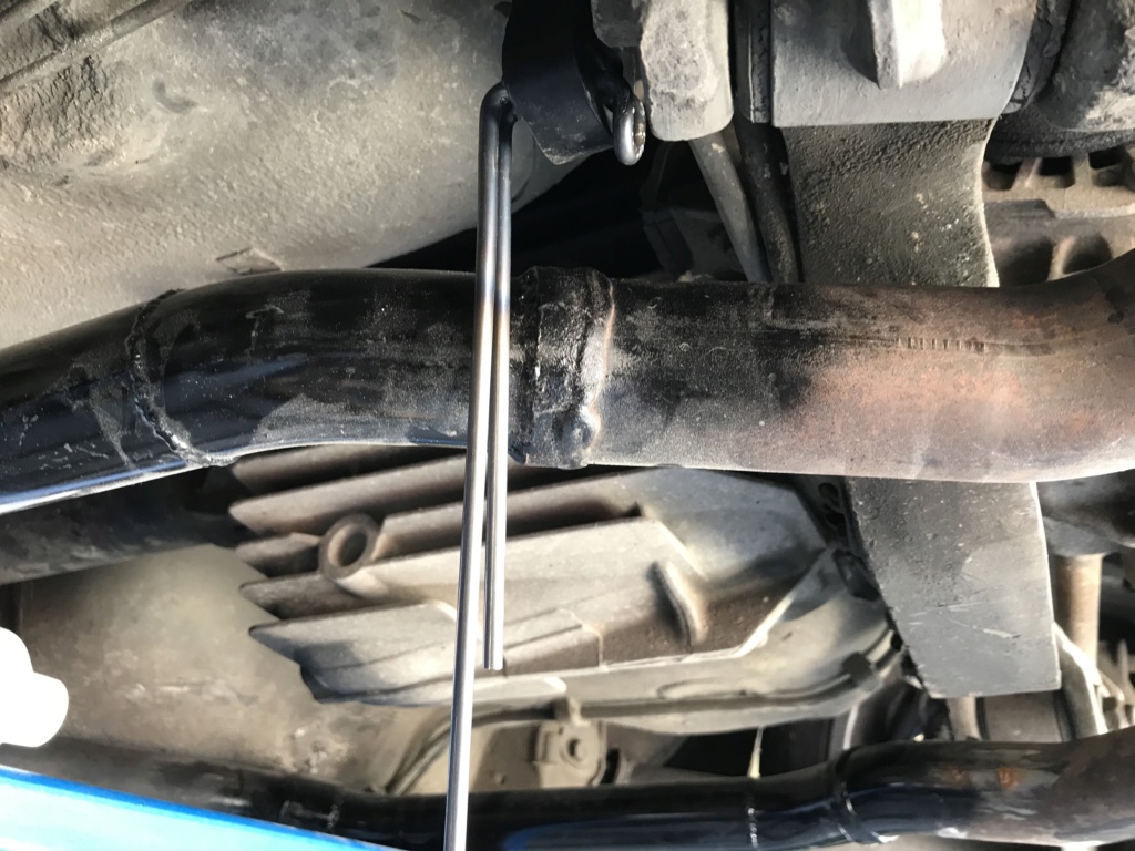

Puis je me suis attaqué aux échappements ! Oui parce que depuis leur modif, ils trainaient par terre quoi...

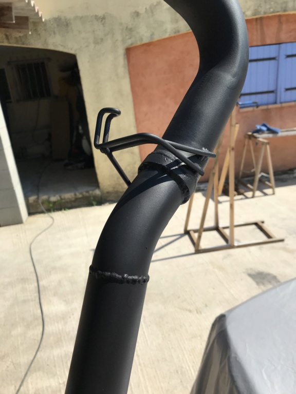

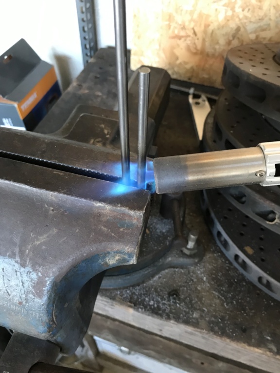

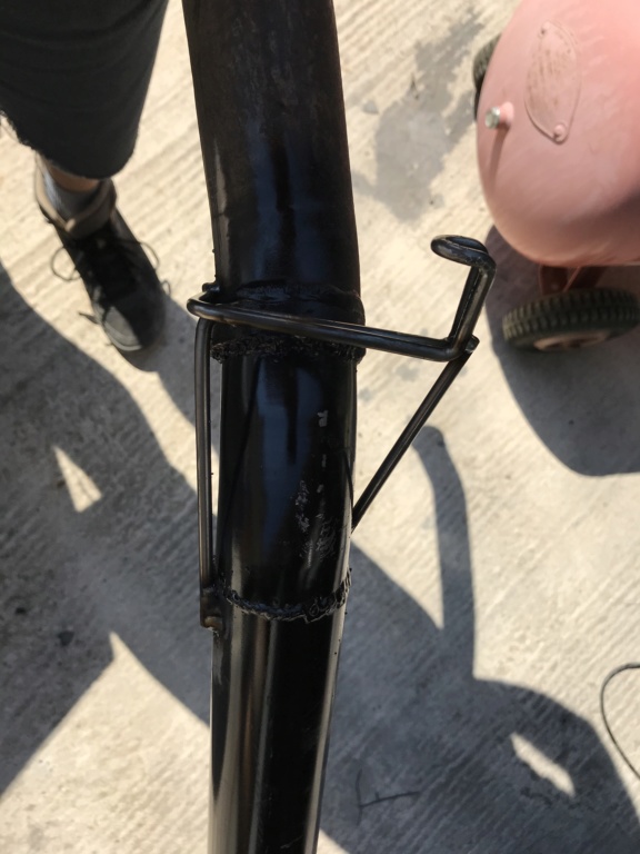

J'ai acheté un silentbloc d'échappement universel, que j'ai coupé en deux.
Puis j'ai fabriqué les crochets avec de la tige d'acier 5 mm !
Ca m'a pris deux bonnes heures en plein cagnard ! Mais le résultat est top et ça bougera pas !

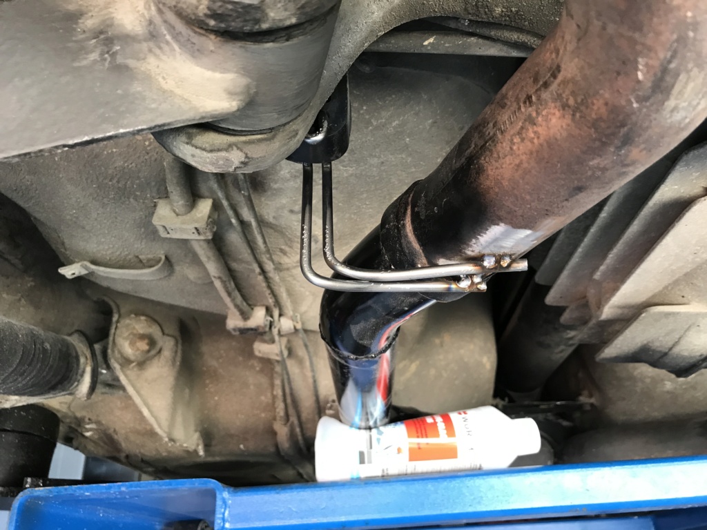

Bon le problème c'est que j'ai qu'un support sur deux au niveau du berceau ^^
Je les ai commandés au boulot cet aprem je les aurai Mercredi !
Et voilà, une fois l'échappement nettoyé et peint je pourrais le remonter !

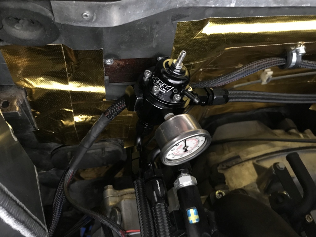

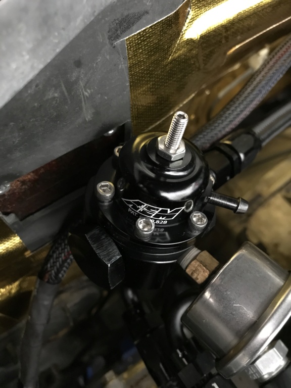

Aujourd'hui, à midi je suis rentré, et j'ai installé mon nouveau régulateur AEM reçu dans la matinée :
Puis j'ai remis la pression !

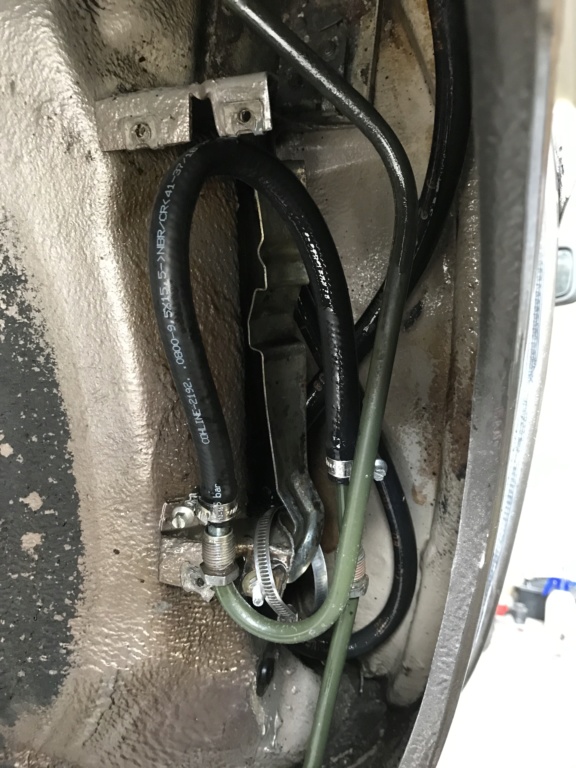

L'accumulateur de pression d'essence !
Bon, la bonne nouvelle, c'est que j'en ai pas besoin, ça sert pour l'origine surtout pour les démarrages, la pompe à essence ne tourne que quand le moteur tourne normalement, mais la mienne est sur switch, donc pas de soucis, la pompe se met en marche avant que le moteur ne démarre !
Du coup...
Ok, c'est moche, c'est une technique de manouche, mais là j'ai pas mieux, et ça bougera pas !
Je vais quand même faire en sorte que rien ne puisse bouger ;)

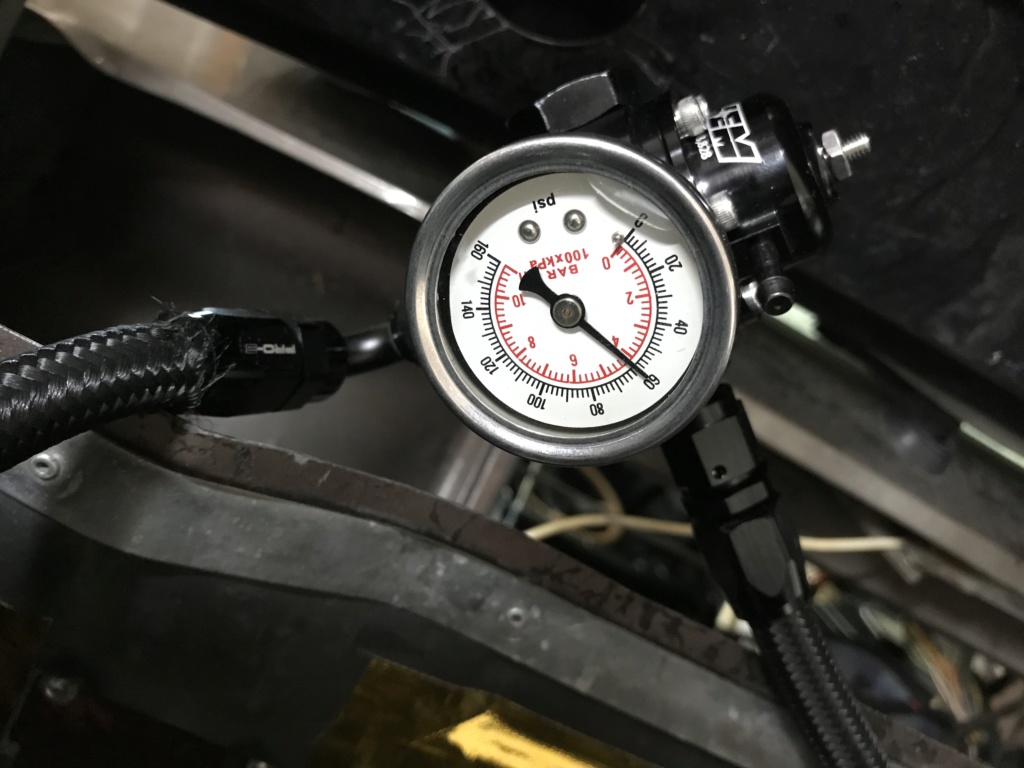

Après avoir rajouté un peu de Teflon sur certains raccords, c'est tout bon ! 4 Bars !

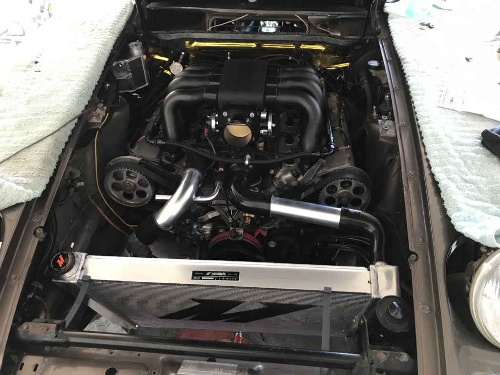

Support de radiateur :
Il fonctionne bien mais il va falloir que je l'espace un peu vers l'avant parce que le radiateur touche la vis de l'alternateur !
Une fois le radiateur solidement en place j'ai mis des colliers partout (d'ailleurs y'en a beaucoup trop, j'aime pas ! Il faudra que je trouve une solution ! ) et j'ai rempli le système de liquide de refroidissement !
J'ai mis une boite à air provisoire pour pouvoir faire tourner le moteur plus longuement.
J'ai pu régler quelques zones la carto une fois la voiture à température :)
