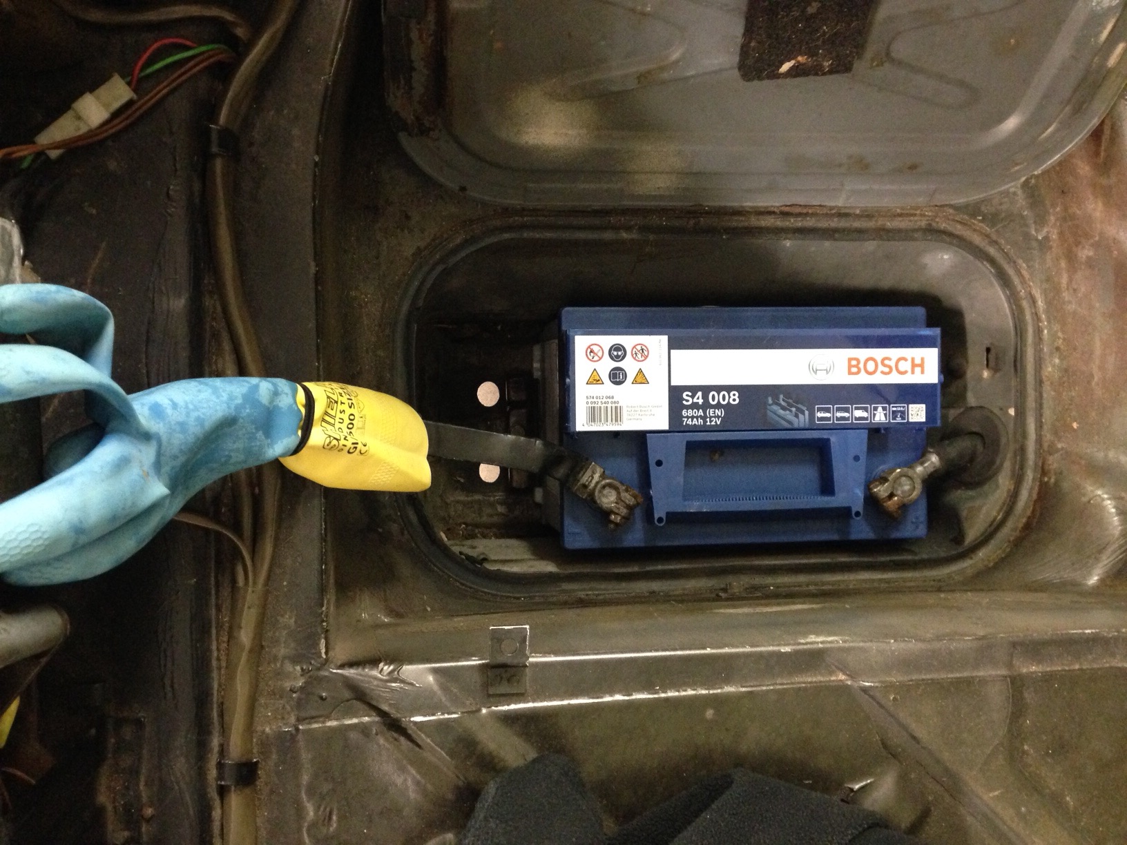

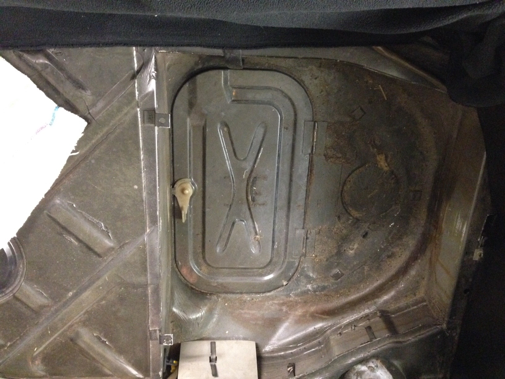

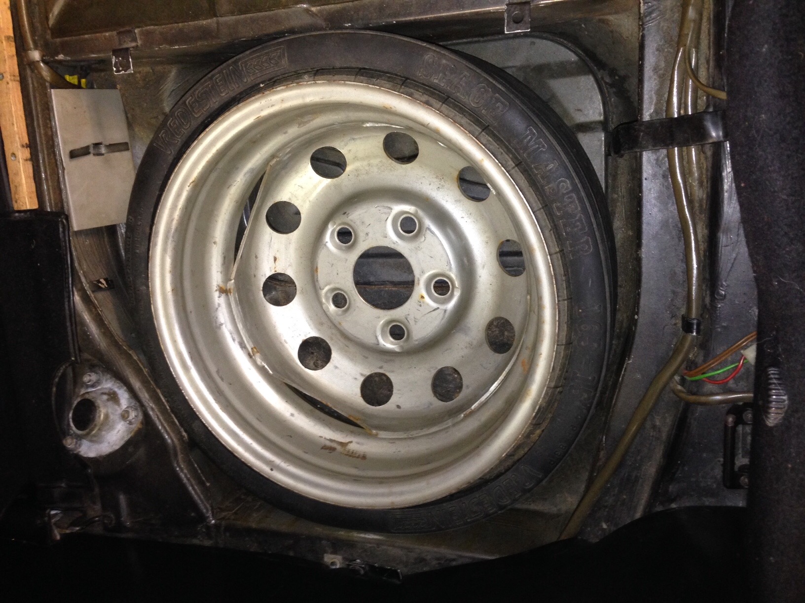

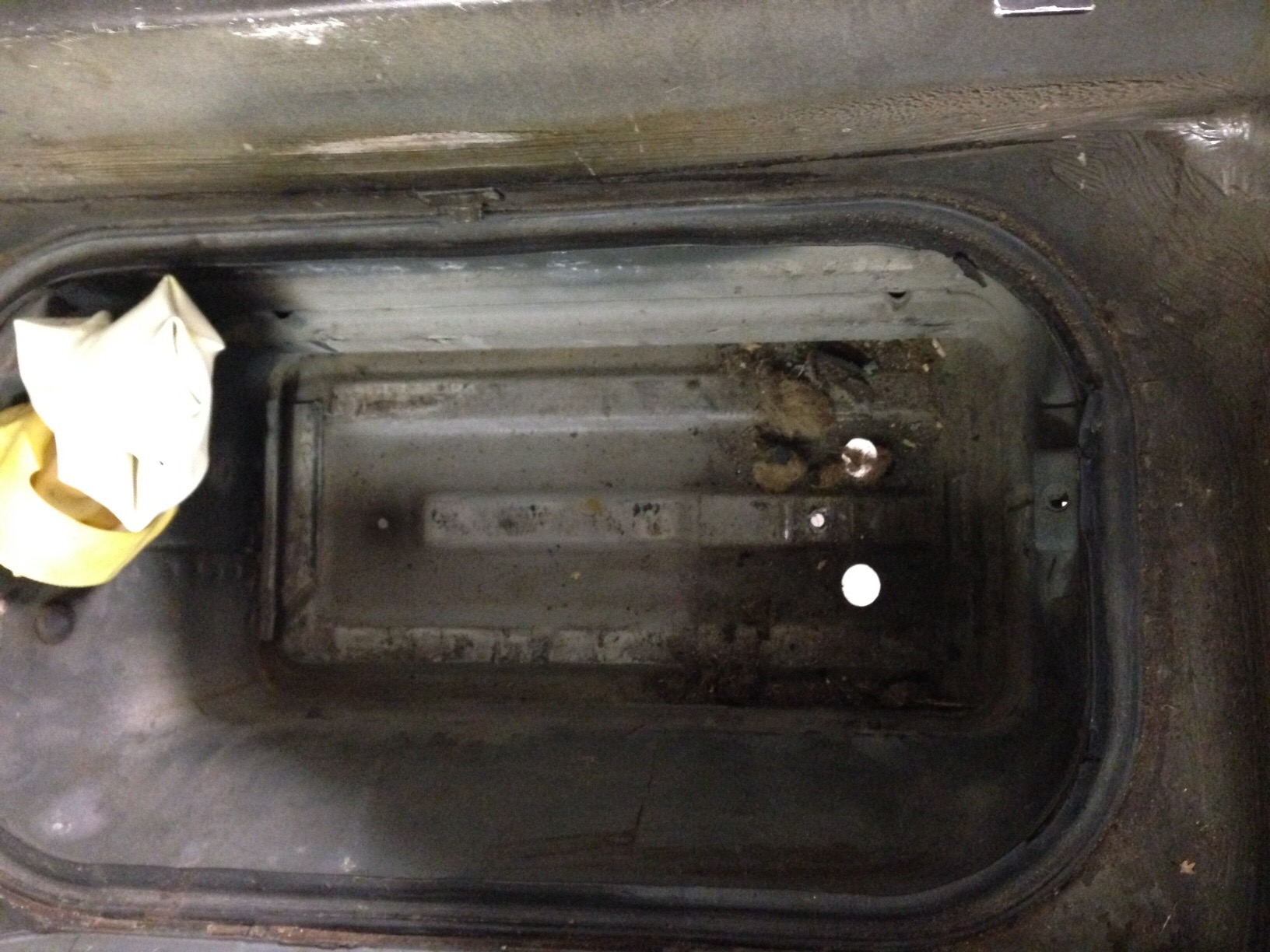

Pour l'instant , j'ai déposé la batterie pour nettoyer son logement , les cosses et le coffre, je pense qu'il me manque des pièces : quelque chose pour isoler la batterie du couvercle métallique , pour l'instant il y a un petit bloc de mousse pour l'empêcher d'être en contacte avec la porte, y a t il une pièce entre le fond du coffre et la roue de secours, enfin, au dessus de la roue de secours , il me manque la plaque qui est sous le tapis. Pas grave sauf peut être pour la batterie.

Euh, peux-tu utiliser la ponctuation, s'il te plaît?Toufmout a écrit :Pour l'instant , j'ai déposé la batterie pour nettoyer son logement , les cosses et le coffre, je pense qu'il me manque des pièces : quelque chose pour isoler la batterie du couvercle métallique , pour l'instant il y a un petit bloc de mousse pour l'empêcher d'être en contacte avec la porte, y a t il une pièce entre le fond du coffre et la roue de secours, enfin, au dessus de la roue de secours , il me manque la plaque qui est sous le tapis. Pas grave sauf peut être pour la batterie.
Le vendredi, je suis fatigué
Je reprends:
- A ma connaissance, il n'y a rien entre la batterie et le couvercle du compartiment batterie. Avec une batterie aux bonnes dimensions, il ne peut pas y avoir contact.
- Rien entre le fond du coffre et la roue de secours.
- Une plaque avec mousse isolante entre la roue de secours et la moquette de fond de coffre. Référence 928 556 045 02 pour ta S (à vérifier). J'ai acheté la version 928 556 045 03 dernièrement. Elle est toujours disponible chez Porsche, pour une centaine d'euros environ. Et franchement, une plaque neuve, c'est la classe
As-tu le compresseur de roue de secours et le cric qui vont dans la roue de secours?
