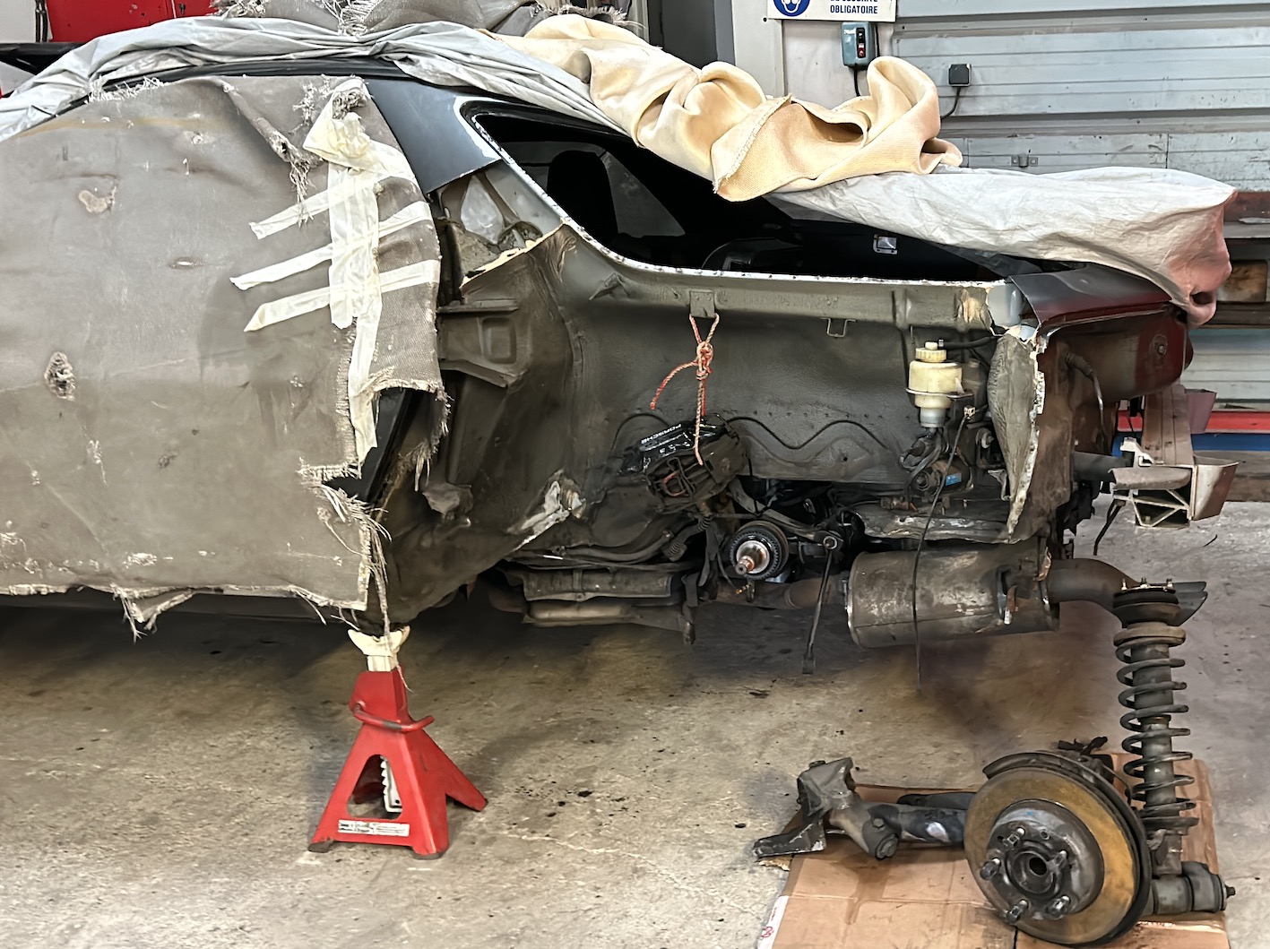

Démontage

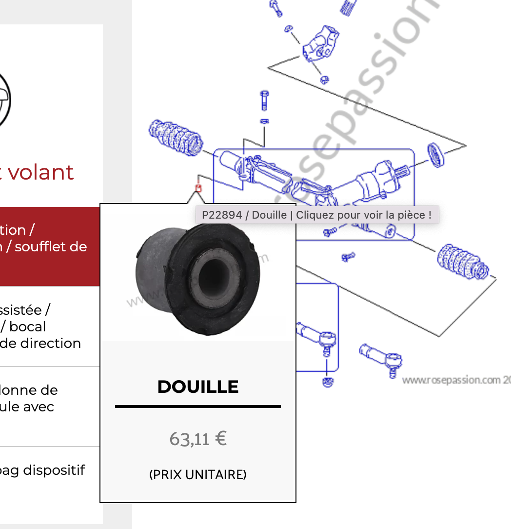

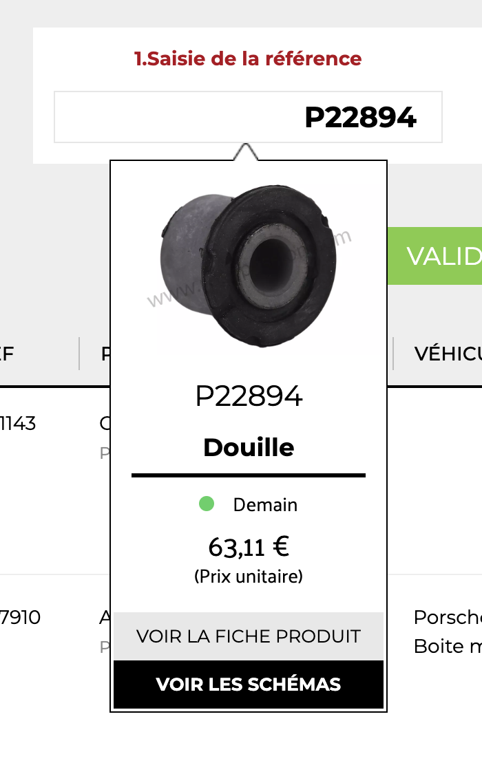

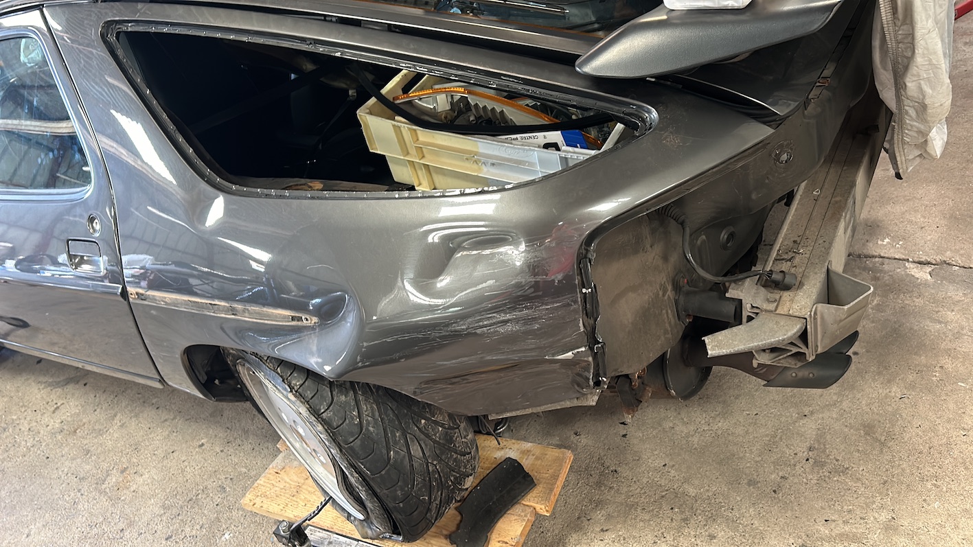

Seul souci, pièce plus livrable.
92833104306
La voiture étant en VGE (normalement que des pièces neuves), comme cette pièce n'est pas dispo, il faut accord de l'expert pour en poser une d'occasion mais celle-ci doit être de plus achetée exclusivement chez un professionnel.

Bagues Crémailléres quatre (4) : 928 347 779 03
viewtopic.php?f=39&t=22000&hilit=BAGUES ... E&start=30
