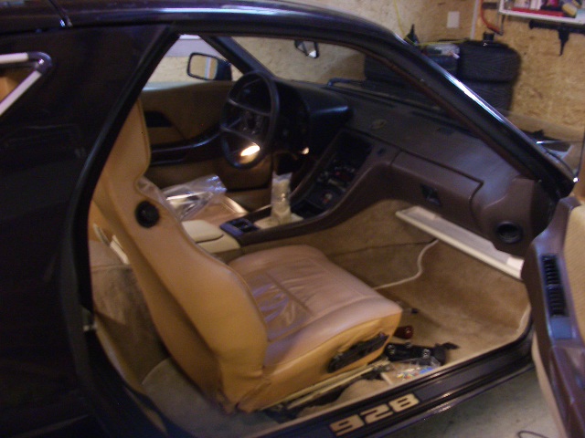

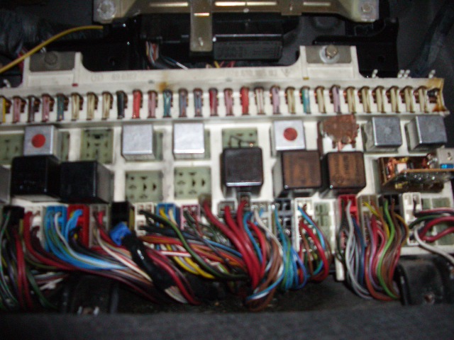

Voici les photos , j'ai essayer de passer un fichier en PDF, mais visiblement échec...
Je suis donc déjà à la recherche de pièces , ciel de toit en bon état , couleur indifférente.
Et j'ai les feux escamotable qui s'ouvrent , mais ne s'allume pas .. ????
Je sais même pas si manque pas des relais !!!

Il me semble que ton relais de phare s est fait decapité (long relais en bas a droite)...ca pourrai etre une cause.

C'est lui qui fait également l'allumage des phares ?
Pas seulement l'ouverture ?

Je te confirme que ce relais gère l'ouverture et l'allumage des phares.
Si tu as des questions, n'hésite surtout pas à me joindre!
