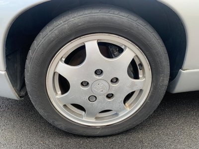

Comment est ce que l'on récupère une jante comme ça ?
Ah oui, je me rends compte que je n'ai pas précisé que je n'avais aucune expérience dans le domaine excepté une vieille motobécane 125 achetée et rénovée autour de mes 14 ans ça commence à dater comme expérience !!!
Vos conseils méthode et produits sont donc bienvenus :)

Pour la jante j'ai vu des tutos, ok pour poncer/remettre de la matière sur le bord de jante, mais eux repeignent et vernissent ce qui n'est pas l'aspect de cette jante.
Comment appelle on ça, anodisé ?
La partie plate se reprend au belgom alu ou au ponçage fin ?
Quid de la finition ?
Merci !

Lorsque j'avais acheté la mienne, sur les conseils avisés de son mécanicien d'alors, je les ai passées au Belgom et à la laine d'Acier 000 puis bien rincées.
Le rendu est bien, il ne faut à mon sens pas poncer ni polir ces jantes dont le rendu d'origine était un aspect mat très légèrement satiné.
J'ai qq petits coups sur les bords de certaines je préfère pour ma part les laisser comme cela car je ne veux pas courir le risque de les voir dénaturées.
