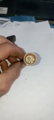

Bonjour, merci pour vos lumieres. Je vais tester tout ça et pour les capteurs d abs, vous savez où en trouver pour une S2 1986 ?
Messages : 15751
Re: herve83120 (F) 83, 928 S2 de 1986
Message par chax » mar. 18 juil. 2023 16:04
@normanbates t'a répondu ici : viewtopic.php?f=32&t=28227&p=380917
Sinon, c'est dispo chez Porsche ou chez Rose Passion : https://www.rosepassion.com/fr/recherch ... apteur-abs
92860640201 - Capteur de vitesse - ARRIERE
92860640402 - Capteur de vitesse - AVANT
Message par herve83120 » mer. 19 juil. 2023 12:17
Bonjour, mes capteurs sont un peu diffèrents de ceux de Rose Passion. Vous pensez qu ' ils sont adaptables ?
