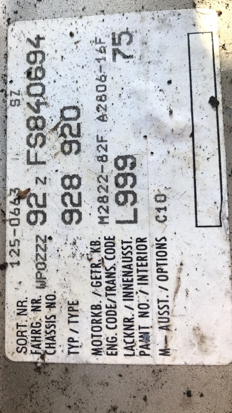

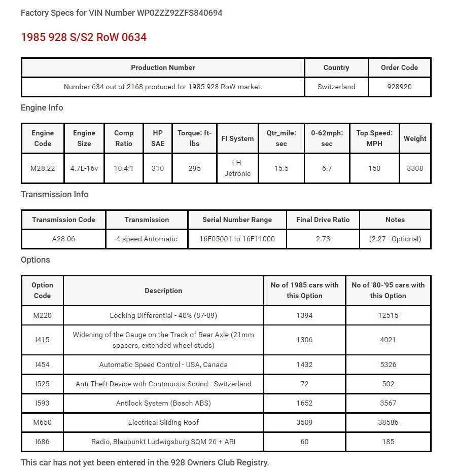

Bien vu, c’est effectivement la fin du VIN
Il y a aussi cette étiquette
