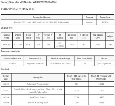

ManuHM a écrit :
ven. 21 mai 2021 22:15
Est-ce que par hasard, cette 928 serait passée par le club ? :mrgreen: Immat : CK407MJ et numéro de châssis : WPOZZZ92ZGS840861
Vendue aux enchères il y a peu. J'ai trouvé ceci la concernant :

Trop fort chax ! :+1_2: Je suis allé la voir hier et la présentation sur le site de vente aux enchères montre bien l'état dans laquelle elle est, à part les quelques défauts mécaniques dont je vous ai parlé. Elle me semble dans son jus et conforme à l'origine. Ça m'ennuie juste de ne pas avoir d'historique. Après ça ne doit pas être rare avec ces voitures de ne pas avoir beaucoup de documents.

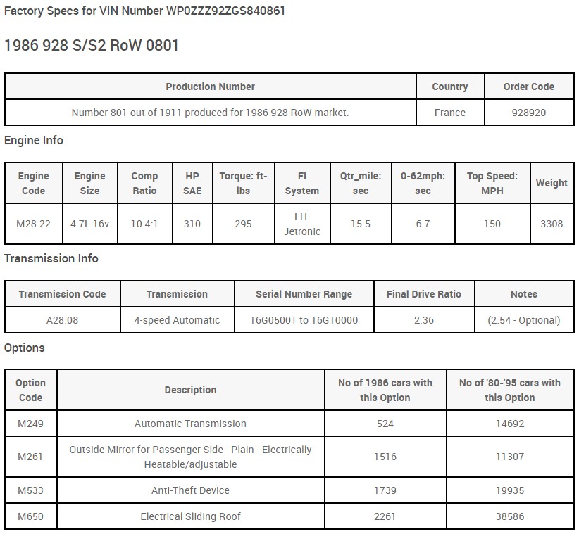

Message par Pat » sam. 22 mai 2021 22:06
Bonsoir :hello:
Voici les informations dont je dispose :
:up:
