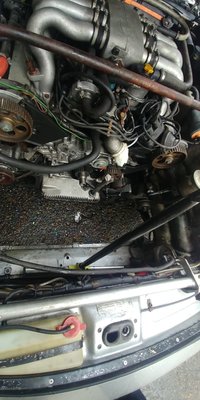

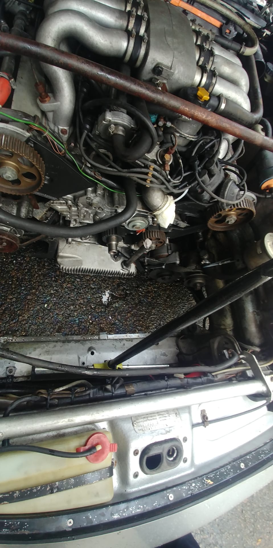

Bon voilà, j'ai pris cette photo maintenant :

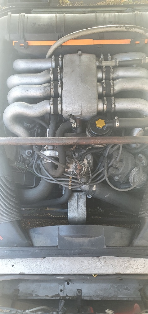

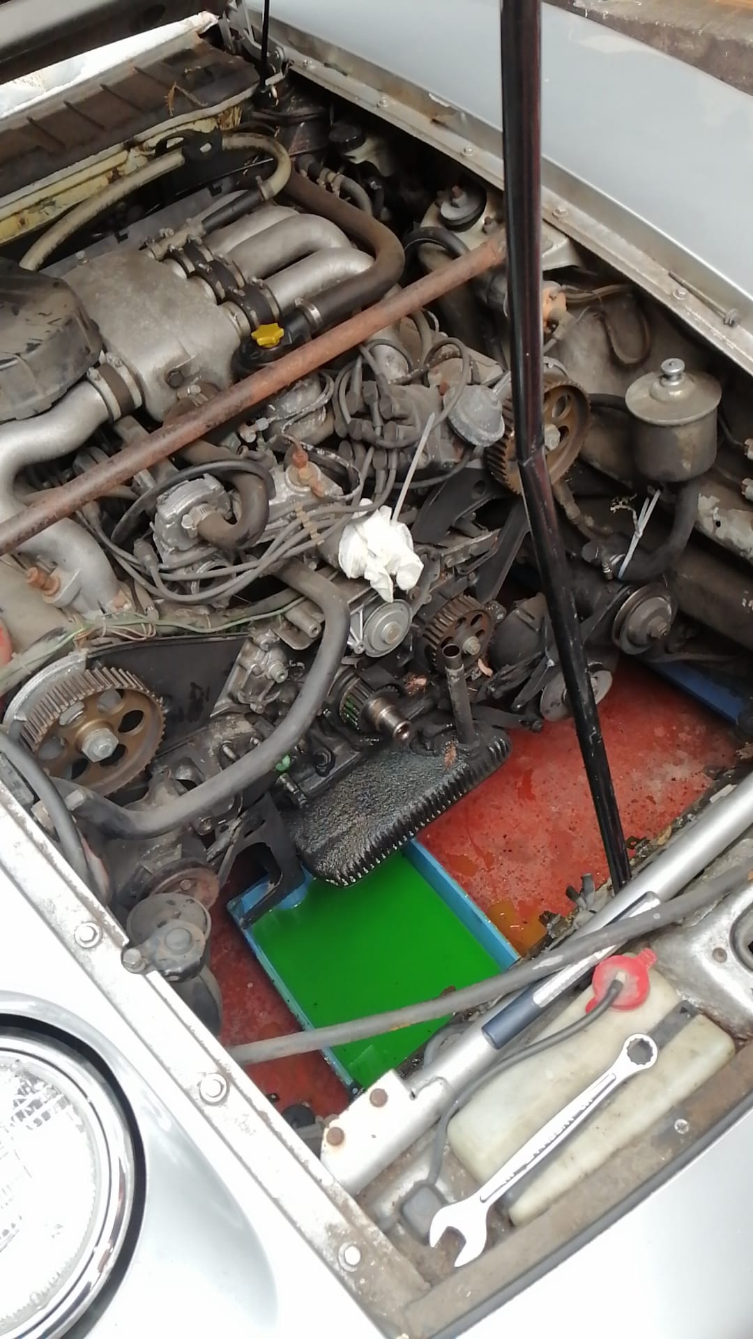

Et ça c'est des photos que les gars m'ont fait quand ils changeaient les courroies :

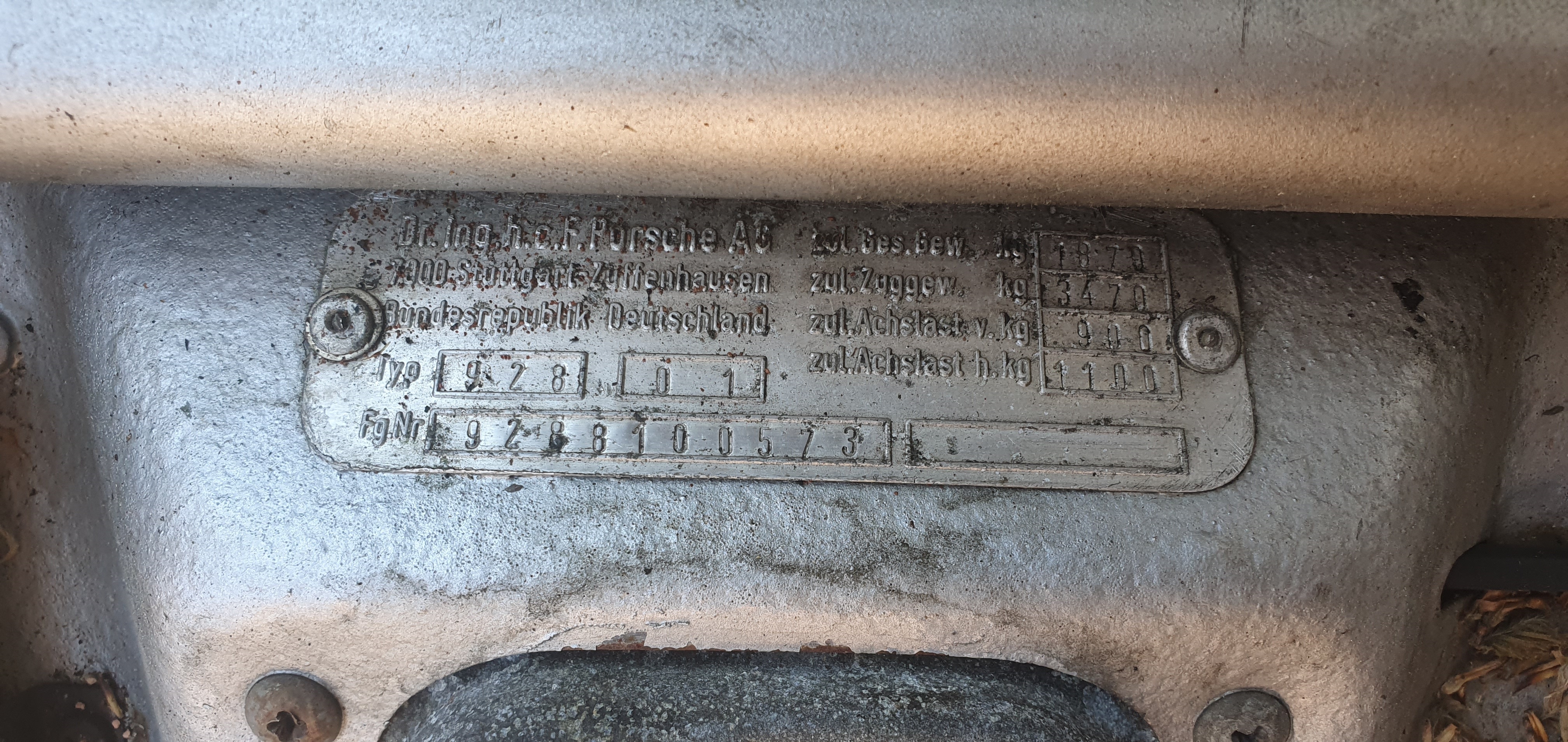

...et j'ai encore cette plaque à l'avant qui indique le même numéro de châssis que la plaque pare-brise...
J'attends donc le verdict des spécialistes, et merci d’avance pour vos contributions, c'est très sympa

C'est bien un K-Jetronic et un numéro de série européen. Etonnant...
