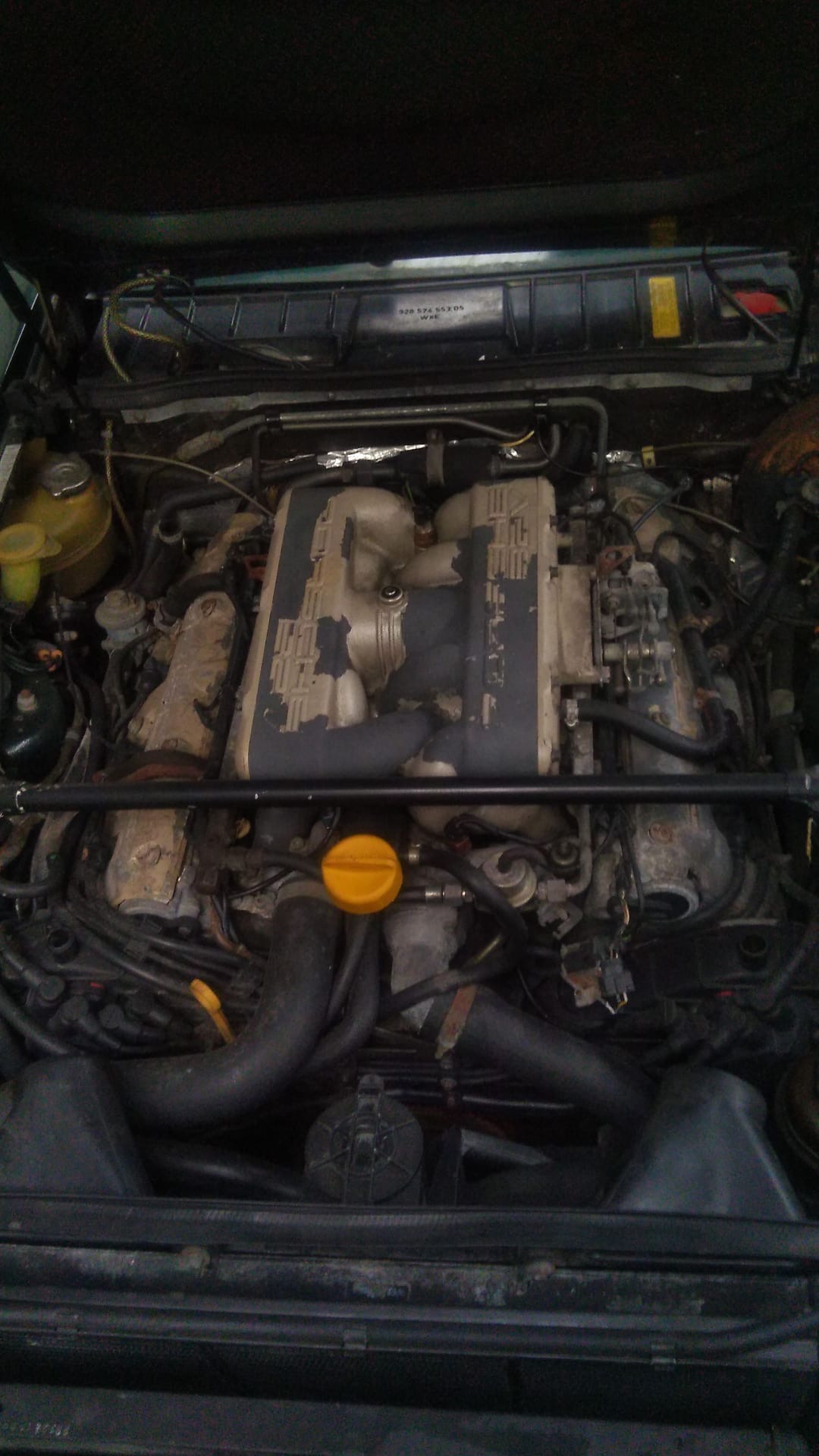

Merci à tous pour vos messages,
Je les étudie tous à fond. Le propriétaire m'a envoyé quelques photos et finalement il a un historique.

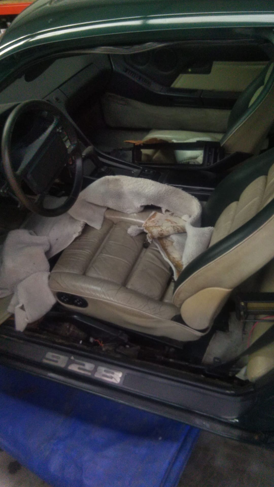

Les moquettes sont à remplacer mais je ne sais pas comment s'appelle mon intérieur. Quelqu'un peut-il m'aider ?
Ou puis-je en acheter ? Es-ce possible de faire remettre de la résine sur le haut moteur ?
Bien à vous,
Martin

Bonsoir Martin,
La partie supérieure du moteur n'est pas en alu mais en magnésium un support qui est très difficile à peindre. pas joli mais c'est un détail.
Par contre sur les photos je ne vois pas la boite à filtre à air ni les deux buses d'amenée d'air.
Courroie de distribution 2002, 20 ans tu es bon pour la changer, en espérant qu'elle soit encore là.

Au vu des images et sans être alarmiste, à mon avis il n'y a pas que le débimètre à changer...
Quant à l'intérieur, c'est bien la première fois que je vois un bi-ton comme celui-ci et j'ai aussi l'impression qu'il y a du boulot quand même.

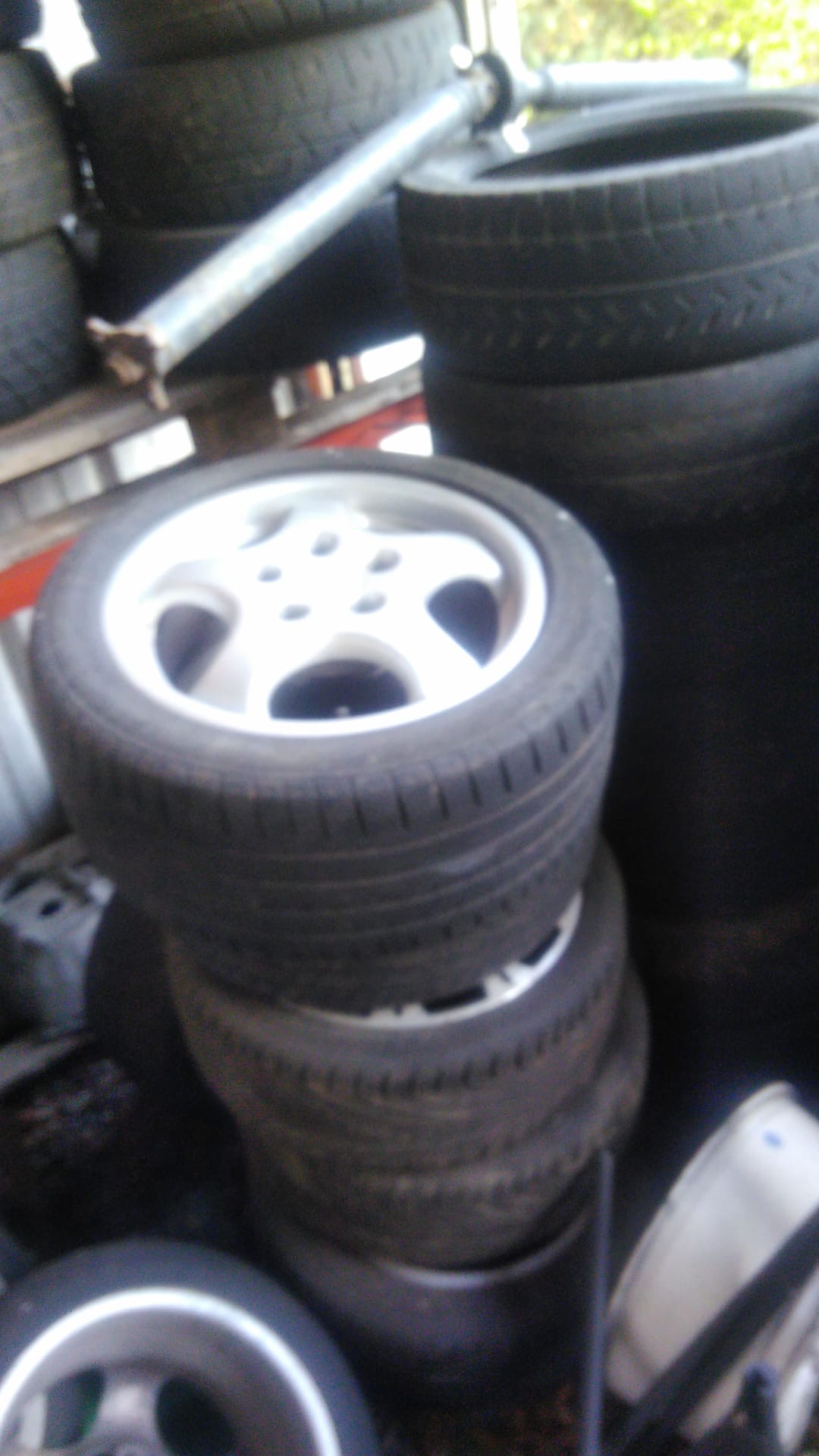

Et comme dit par Lilian, pour les jantes ce ne sont pas des Cup mais des D90.

9500 euros me semblent élevés vu l'état de la voiture. Tous les colliers du compartiment moteur sont rouillés. Elle a dû prendre l'humidité, ce qui laisse augurer de futurs problèmes électriques.
L'intérieur est lui aussi bien à l'abandon et va demander de l'huile de coude.

Martin, à voir les photos le vendeur semble être un garagiste qui a déjà bidouillé dessus.
Si il la vend non roulante c'est clairement qu'il y a des soucis coté moteur et/ou transmission. C'est clairement au delà du débimètre ou un allumage ou une arrivée de carburant...
