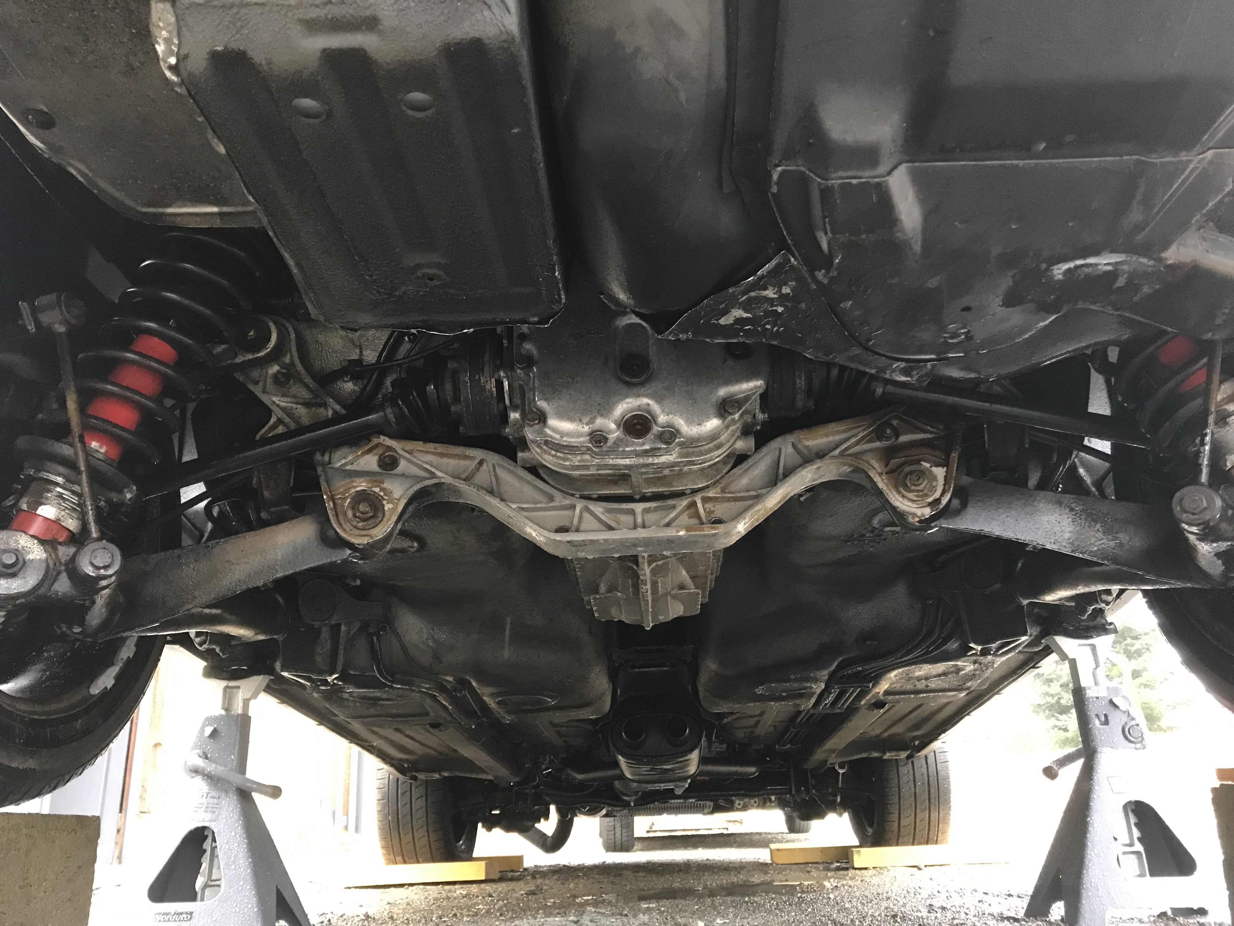

C’est d’origine ces amortisseurs réglables ?
Messages : 13722
Re: moi sly72 et ma 928 S4 Arnage France
Message par lilian85 » lun. 31 déc. 2018 00:17
Amortisseurs sports Boge M474

Donc une option d’origine.
Plutôt typé sport apparement
Messages : 13722
Message par lilian85 » lun. 31 déc. 2018 09:33
On peut convertir une 928 à l'option M474. Soit on achète les amortisseurs chez Porsche, car les Boge rouges ne sont dispo que chez Porsche, soit on prend des Bilstein B6 ;)

Comment sais tu que ce ne sont pas des Koni ?
Message par 928cs » lun. 31 déc. 2018 09:56
Seuls les Boge m474 sont rouges.

Quelle différence de conduite entre celle qui possède ces amortisseurs m474 et une autre ?
Ça comprend aussi les ressorts, la hauteur de caisse change ?
Messages : 13722
Message par lilian85 » lun. 31 déc. 2018 14:03
Il n'y a pas eu de Koni chez Porsche en origine pour la 928, Boge ou Bilstein.
La suspension est plus ferme mais loin d'être inconfortable. La hauteur de caisse se règle via la bague que tu vois sur la photo.

Il doit y avoir moins de roulis sur routes sinueuses.
La 928s4 que j’ai essayé avait ces amortisseurs, que j’ai trouvé un peu tapecul.
Très certainement très bien sur autoroute.
Je ne sais pas si il y a une grande différence avec les amortisseurs d’origine.
Messages : 4369
Message par Pat » lun. 31 déc. 2018 19:04
J'ai cette option M474 (avec I383 et I387) sur la mienne et c'est parfait, tant en tenue de route qu'en confort sur route sinueuse et sur autoroute.
Ce n'est que mon avis de conducteur "sportif", sur routes allemandes notamment.
