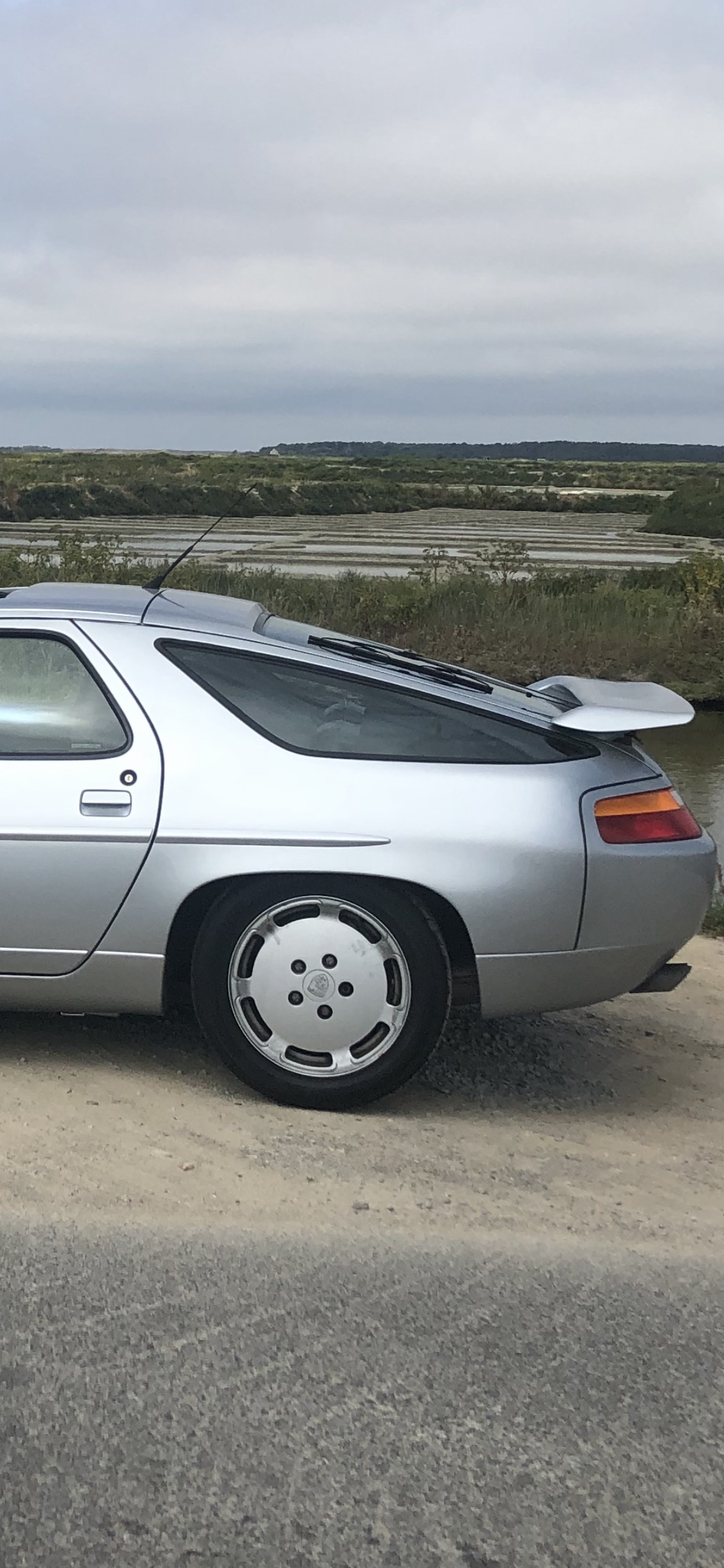

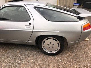

Comme je peux pas me servir de la 928, je me suis décidé à faire repeindre les jantes qui étaient pas mal corrodées
ça fait aussi tourner le commerce de proximité par ces temps difficiles
Pas facile à voir en photo compressée mais de près et en plein soleil, on a l'impression qu'elles sont neuves
alors que la peinture avait déjà disparu à l'intérieur de la roue et que la corrosion menaçait.

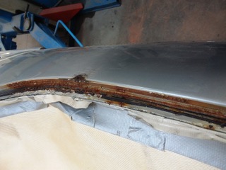

Mon carrossier préféré en a profité pour me donner les photos (>100) de la restauration en 2019.
En voici quelques unes : ça pourra servir a de futurs acheteurs

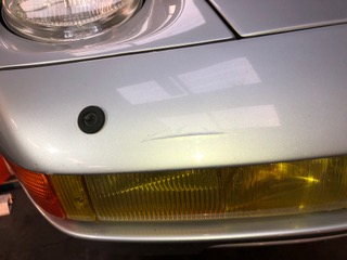

Avant :
le prédécesseur avait eu la bonne idée de faire une peinture simple moins chère mais sans démontage et sans préparation dans les règles de l'art. On voit le résultat :
La peinture s'écaille sur les parties plastiques et la rouille a gagné du terrain.
sur la photo "Corrosion avant1.jpeg " que j'ai remarqué en achetant la voiture on ne pouvait pas imaginer que la corrosion donnait déjà ça sur la photo "Custode avant 2.jpeg"
Le carrossier a du reprendre les 2 custodes et le hayon également qui commençait aussi a être attaqué.

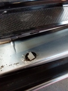

Sous les seuils de porte badgés 928 : la rouille attaque aussi au niveau des points de fixation
J'ai failli jeter l'aileron: la peinture était fissurée et le caoutchouc après décapage était fendu de partout.
On voit quelques points de corrosion sur de l'aluminium dans des endroits bien cachés , il faut le traiter rapidement car sur l'alu même si c'est plus rare, ça part en confetti après.

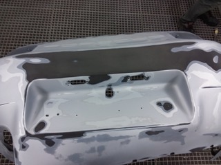

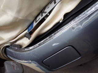

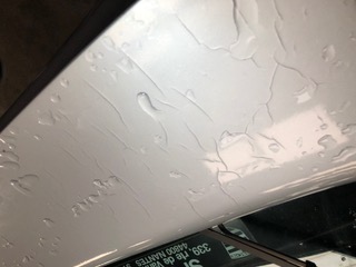

Pendant :
Préparation des boucliers en plastique
Nombreuses couches sur l'aileron : des résines qui rebouchent et gardent de la souplesse pour ne pas recraqueler par la suite
La première couche d'après sur la carrosserie
