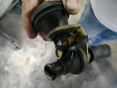

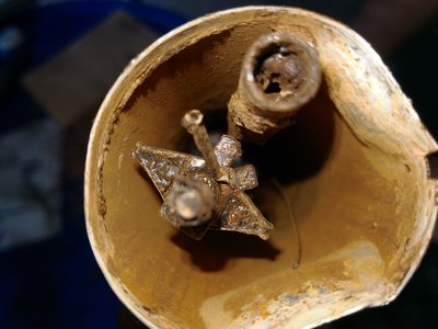

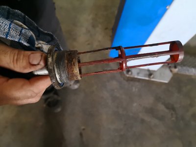

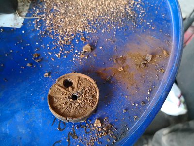

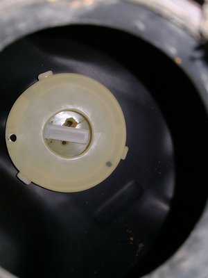

Je joins quelques photos de mes dernières trouvailles. Si j avais identifié ça il y a à quelques mois j aurais peut être économisé l'achat de 8 injecteurs neufs que j attends désespérément ... J espère que le moteur n'a pas trop souffert des cadeaux laissés par l ancien proprio. C est le fait d avoir à changer (encore ! ) la pompe à essence qui alerté le garagiste.
j espère que mon pb n est pas électronique (lh), je commencerais sérieusement à me décourager...
Je vous tiendrais bien évidemment informé de la suite des événements qui j espère seront positifs.
@bientôt,
"filtre" essence immergé
Pâte trouvée dans tout le fond du réservoir sur au moins 2cm d épaisseur...!
Poussière présente dans indicateur niveau d essence
Soupape à disque volontairement bloquee
"propreté" du régulateur pression essence maintenant neuf
Interieur de l'indicateur de niveau d essence change depuis
Réservoir nettoyé avec filtre immergé neuf
Messages : 6396
Re: 928s4 de 1988 en NC
Message par Laurent928 » mar. 17 avr. 2018 14:45
Déjà un sacré problème de résolu, :up: par contre pour l'ouverture forcée du robinet, je ne félicite pas l'ancien proprio :down:

Surtout qu'il est possible de retirer complétement le robinet et de faire un pontage avec une durite.
Mais l'idéal étant de racheter un robinet neuf (70 euros) et de le changer soi même en 30 minutes, pause bière comprise.
Simon avait des problèmes de surchauffe et perte de liquide de refroidissement. À priori par le bouchon du vase d'expansion. Je lui ai de suite suggéré de changer le robinet, sans même avoir vu l'état de l'ancien. Surtout quand on sait qu'il lâchera tôt ou tard, avec des conséquences plus désagréables. Bingo sur le robinet ! À voir si ça règle les problèmes de surchauffe, mais dans tous les cas il fallait le faire.
