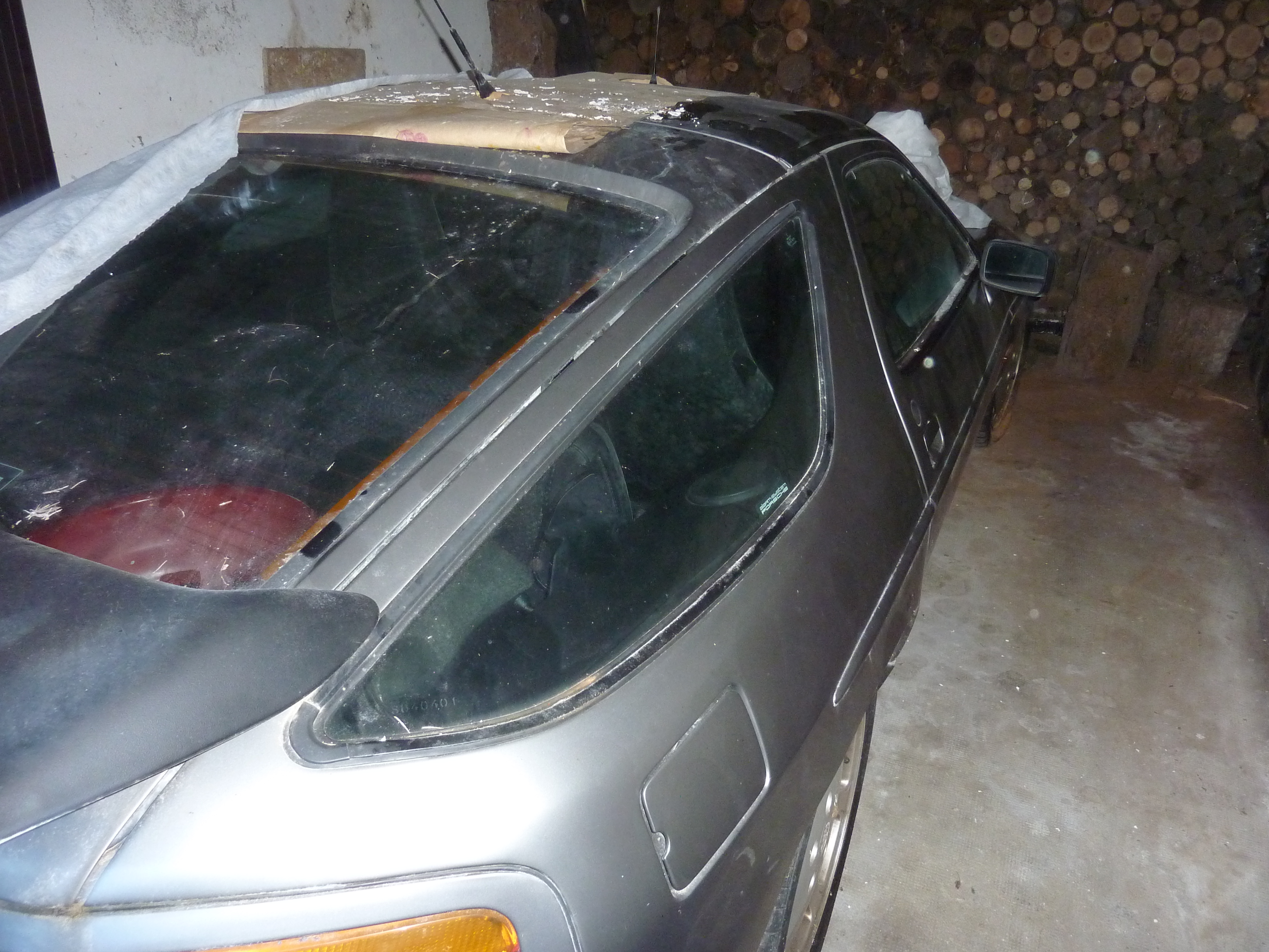

bonjour,
merci 928 CS pour le pédigré, mais je suis surpris par les infos, puisque l'intérieur est full cuir noir et non semi cuir, donc plus d'origine ? comme les jantes pseudo cup et le becquet s4 rajoutés à posteriori. La plaque constructeur en alu sur la traverse avant donne 928 SC pour le type ? pourquoi SC ?
Pour ma gouverne des infos sur ses deux grandes soeurs ?
La STROSEK type II 92A0820925 (j'ai pas eu le temps de vérifier encore si c'est un montage individuel avec des pièces strosek ou si elle a été transformé dans les ateliers de strosek, ...)
la 928 4.5 9289101404
merci et bonne journée

Pour le SC, c'est normal, j'ai pareil sur la mienne.
Une fois bien vérifié l'arrivée d'essence, à priori je changerais : Tous les capteurs de température et PMH. Dans un 2eme temps, il y a un risque de dysfonctionnement du débitmètre d'air à fil chaud.

Je vais vérifier. Attention, un cuir partiel, c'est juste les sièges recouverts de cuir. Le cuir complet comprend en plus le tableau de bord (sauf le pod), les portes, le toit, les montants, etc...citycar a écrit :bonjour,
L'aileron et les jantes ne sont bien sûr pas d'origine, de même que l'antenne de toit et le spoiler avant peint.
Je devrais avoir quelques infos sur la Strosek, mais pas sur la 4,5L qui est un modèle 1979.
Modifié en dernier par 928cs le mer. 30 nov. 2016 10:18, modifié 1 fois.

ok pour le semi cuir ça colle donc. Distri pompe à eau, bougies, courroies, et plus si affinité tout est bien sur prévu, d'autant plus que mon mécano qui est à 200m de mon atelier est très spécialisé porsche, ou dumoins à une grosse clientèle porsche et connait ce modèle pour en avoir révisé une il y a peu.
Le débimètre va être vérifié et nettoyé en priorité vu que Alvin avant stocké ses amandes dans la boite à air, j'ai du vider les bourres et les coquilles qui remplissaient tout jusqu'au collecteur d'admission. Pour les sondes de température je dois les inventorier mais je pense que je vais pas y couper d'autant que le mano de température ne semblait pas bouger même après 15min de ralenti.
Echappement bidouillé, marmites ouvertes et ressoudées à l'arrache. Cà sent la ligne inox tout ça...Pour info cette version était catalysée ou pas ? J'ai juste 2 tubes quyi descendent des collecteurs pour rejoindre le Y.
Pour les frein les disques ne sont pas trop usés, et les étriers non grippés, donc on verra plus tard.
voilà pour le premier inventaire des travaux à réaliser.

Une Française donc pas de catalyseur.
L'échappement normal d'une S2 a un beau son et ne nécessite généralement pas de ligne inox.

oui je suis d'accord mais la corrosion étant passé par là, plus le silencieux et l'intermédiare pas nets, je comparerai le prix du neuf en origine équipementier et le prix de l'inox pour le remplacement de la ligne

Plus nettoyage des masses , des relais et fusibles , des que tu voies une connectique nettoyage par sécurité .
Bonne remise en état
