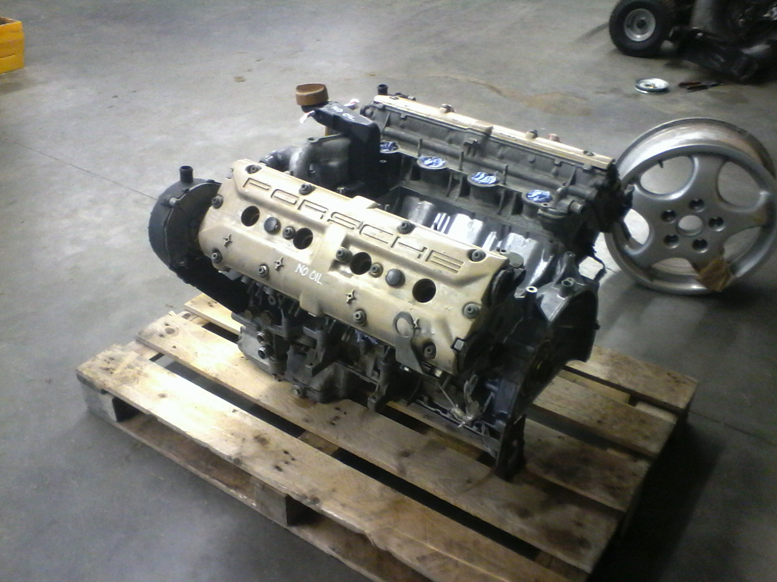

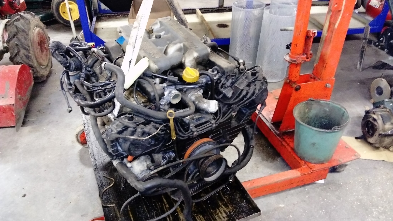

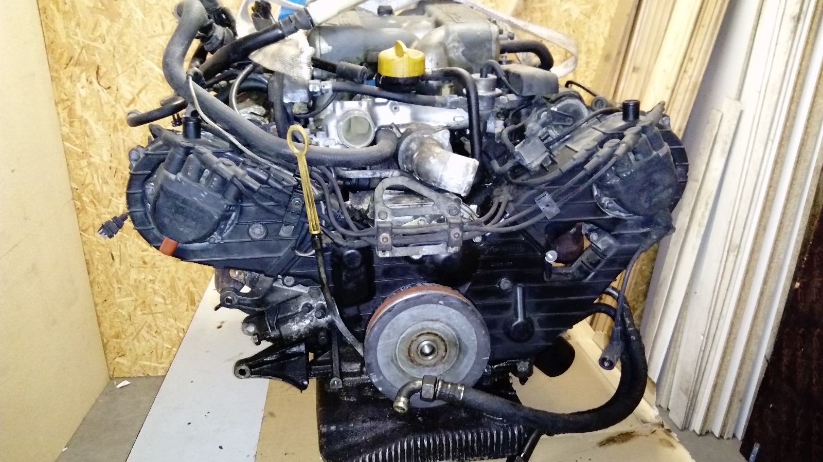

bonjour à tous,
voici quelques photos du chantier en cours....
pour l'instant le moteur est sorti (reste à le mettre en pièces et faire le diagnostic avant réfection)
pascal

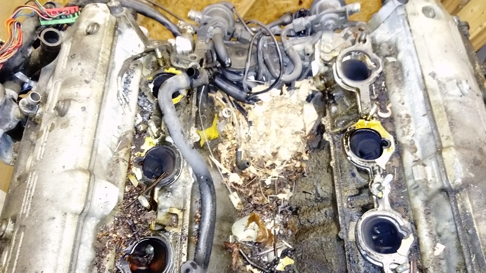

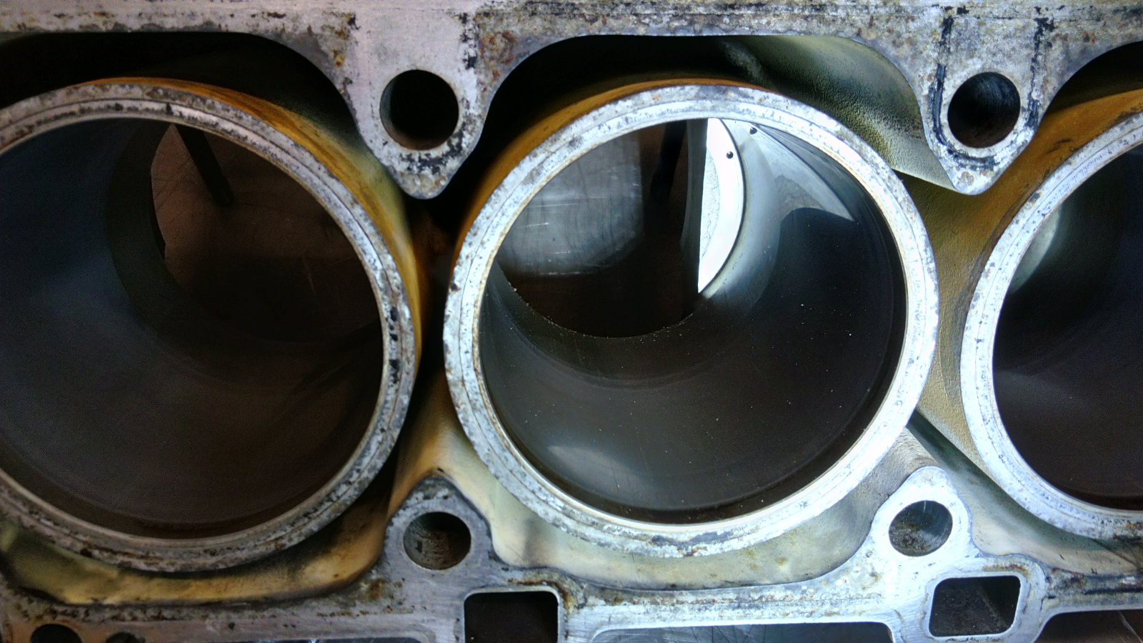

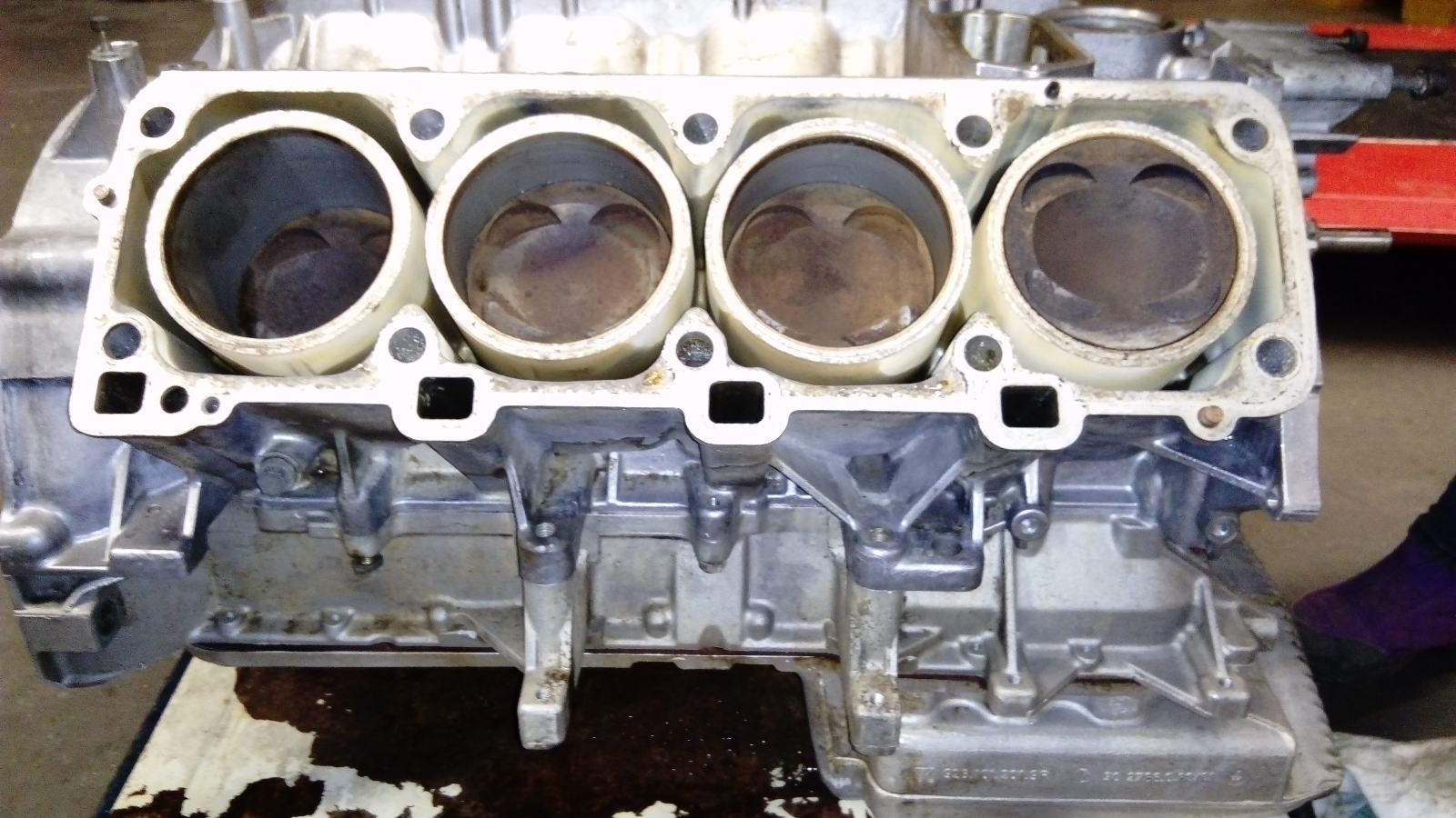

Bonsoir à tous,
voici les dernières nouvelles du front ;
aujourd'hui , démontage du moteur....avec quelques surprises !!
-un nid de souris sous le plénum
-deux paliers d'ACC inversés !!!
-et au final pas tant de casse que ça !! Soupapes tordues et poussoirs détériorés mais rien d'autre à priori...
Tout ça reste à confirmer , je vais finir de démonter le bloc pour remplacer les coussinets de la ligne d'arbre , contrôler et remplacer si nécessaire la segmentation.
Bref , ce n'est pas encore le bonheur mais ça va venir!

Pascal02 a écrit :Bonsoir à tous,
Les souris ont souvent bon goût :sarcastic:

bonjour Isabelle, la souris squatteuse est respectueuse!! Elle n'a rongé aucun fils !
bon dimanche

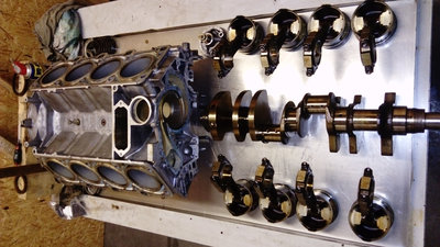

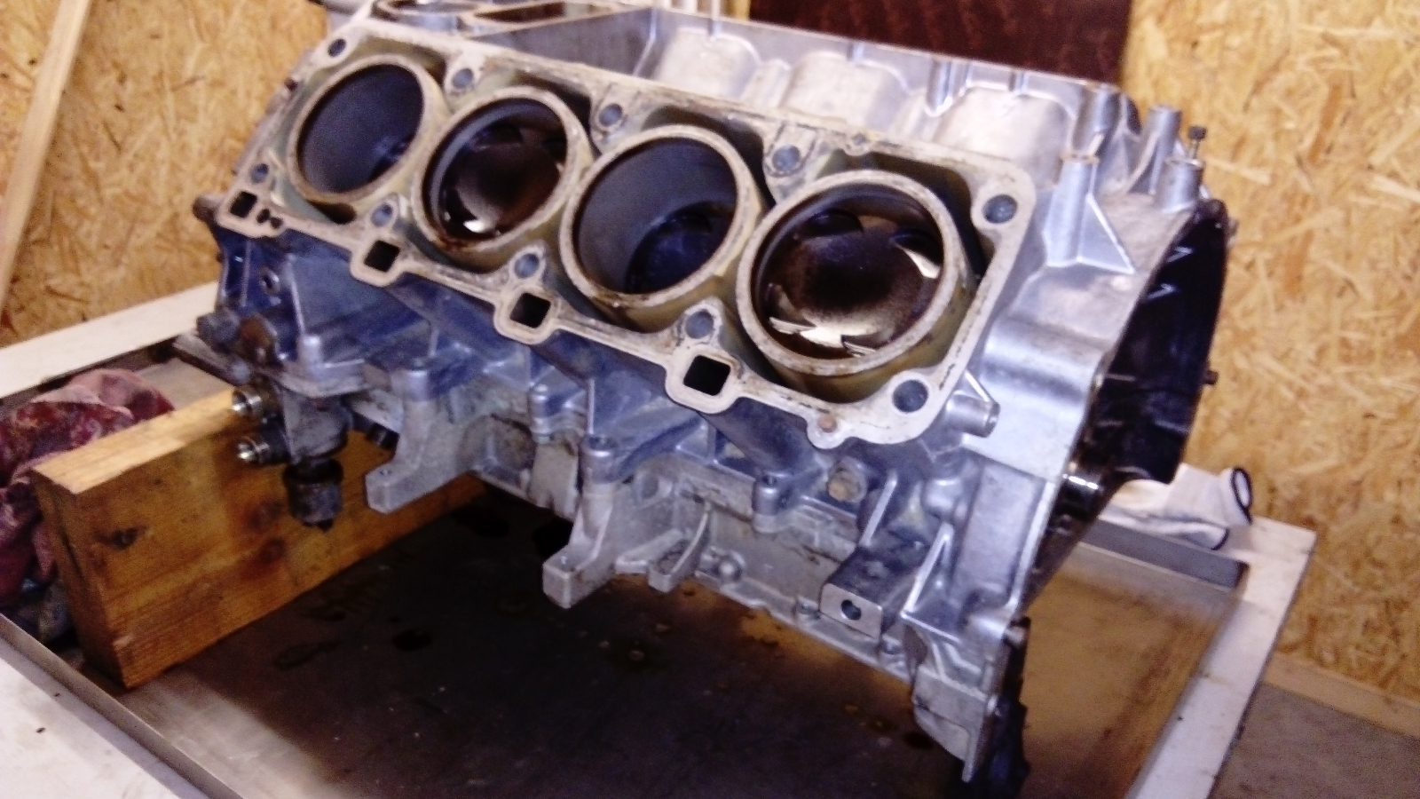

Message par Pascal02 » mar. 31 janv. 2017 13:07
Et voila le moteur est en pièces !!
Encore un peu de nettoyage , quelques contrôles et on va pouvoir commencer à remonter....après avoir acheté les pièces nécéssaires !!
