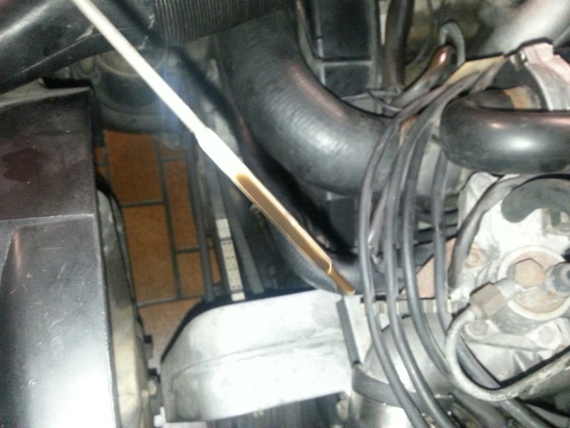

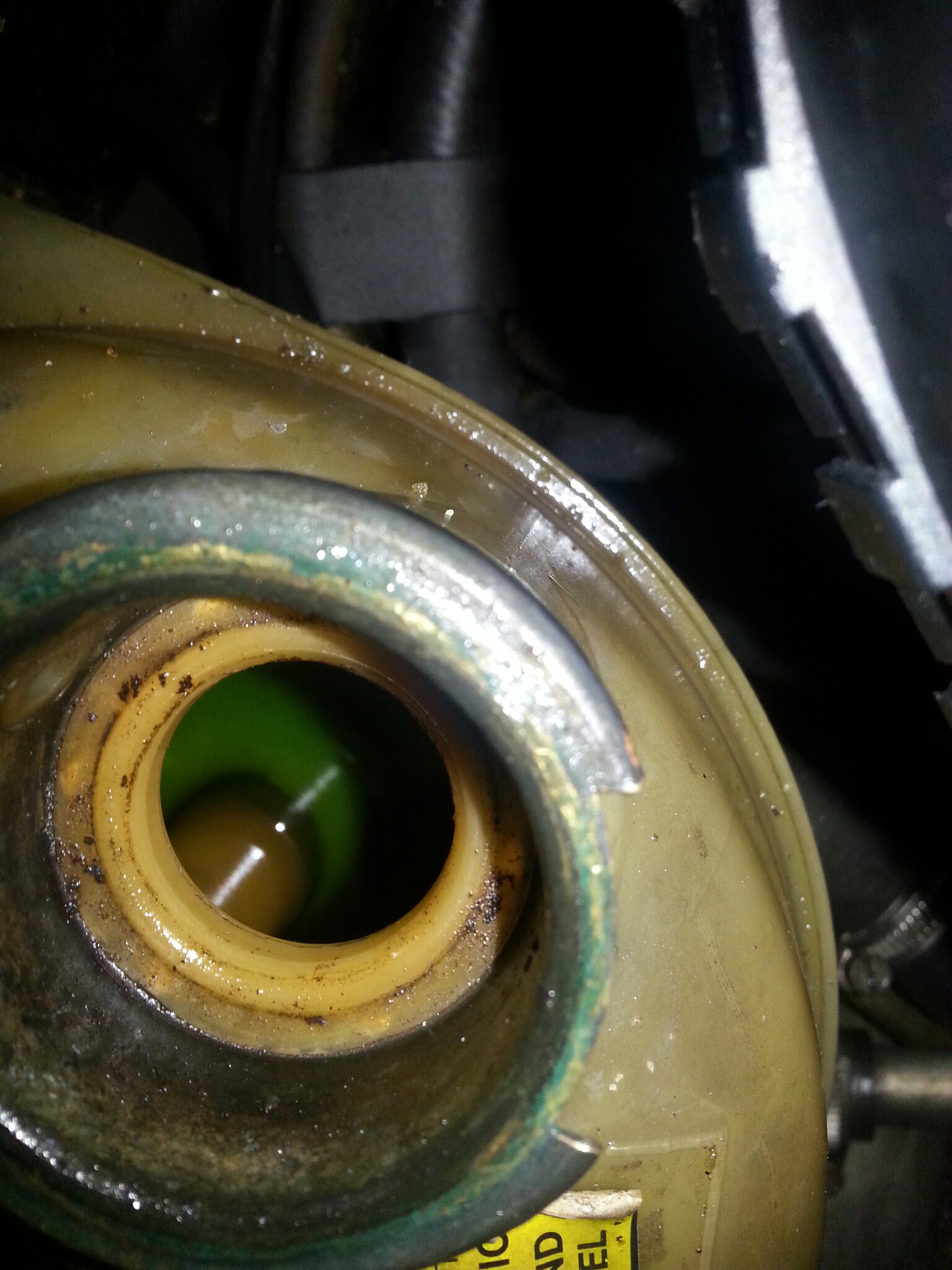

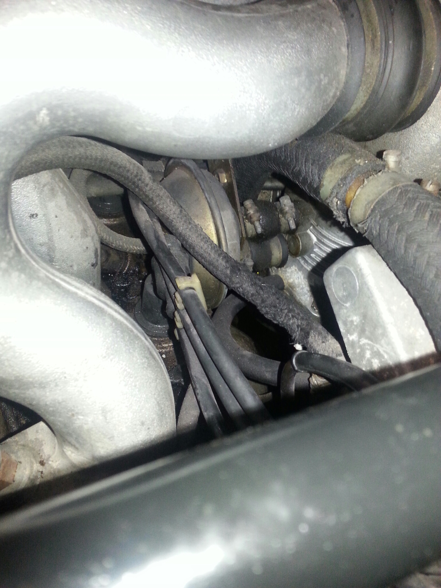

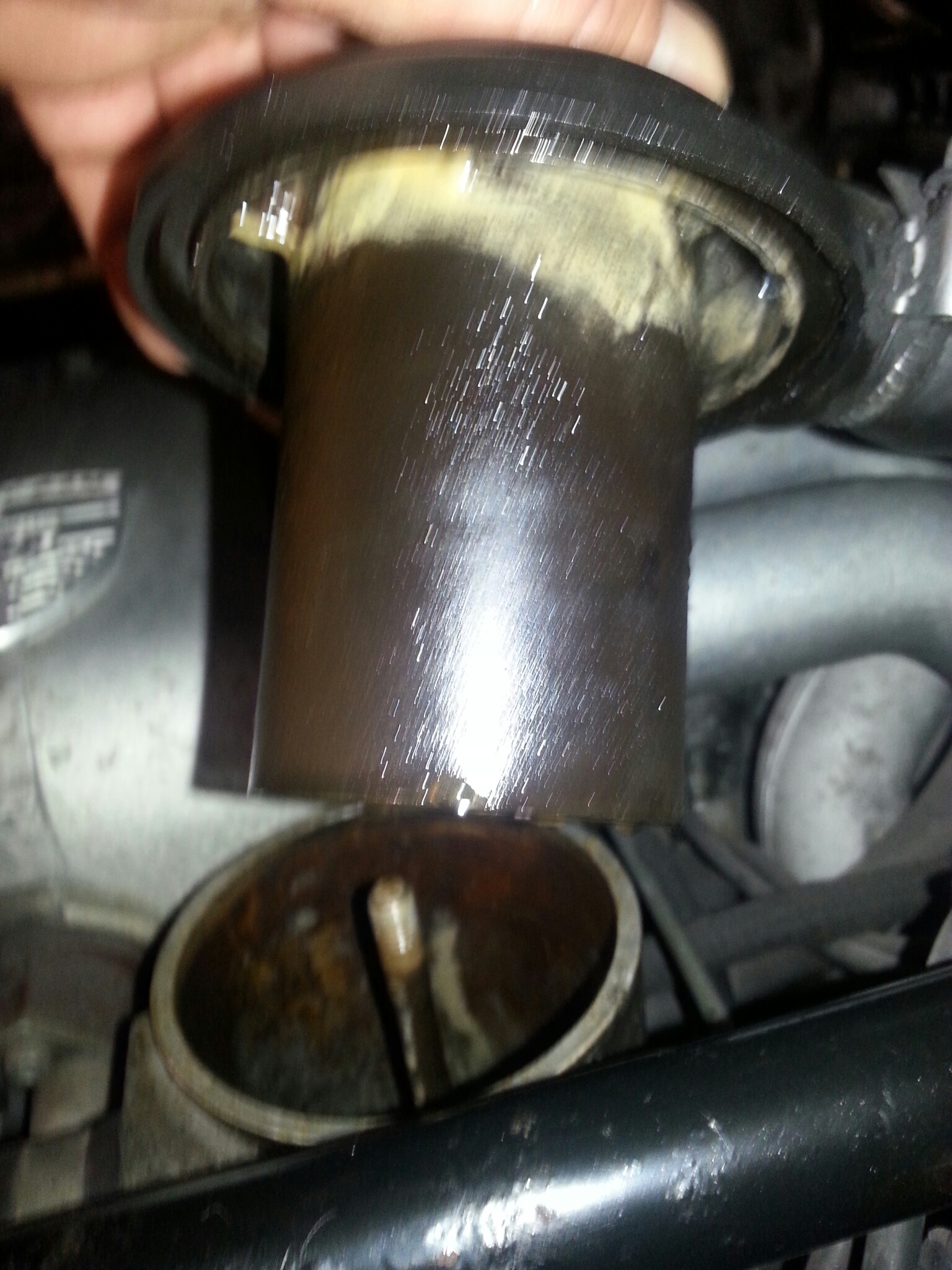

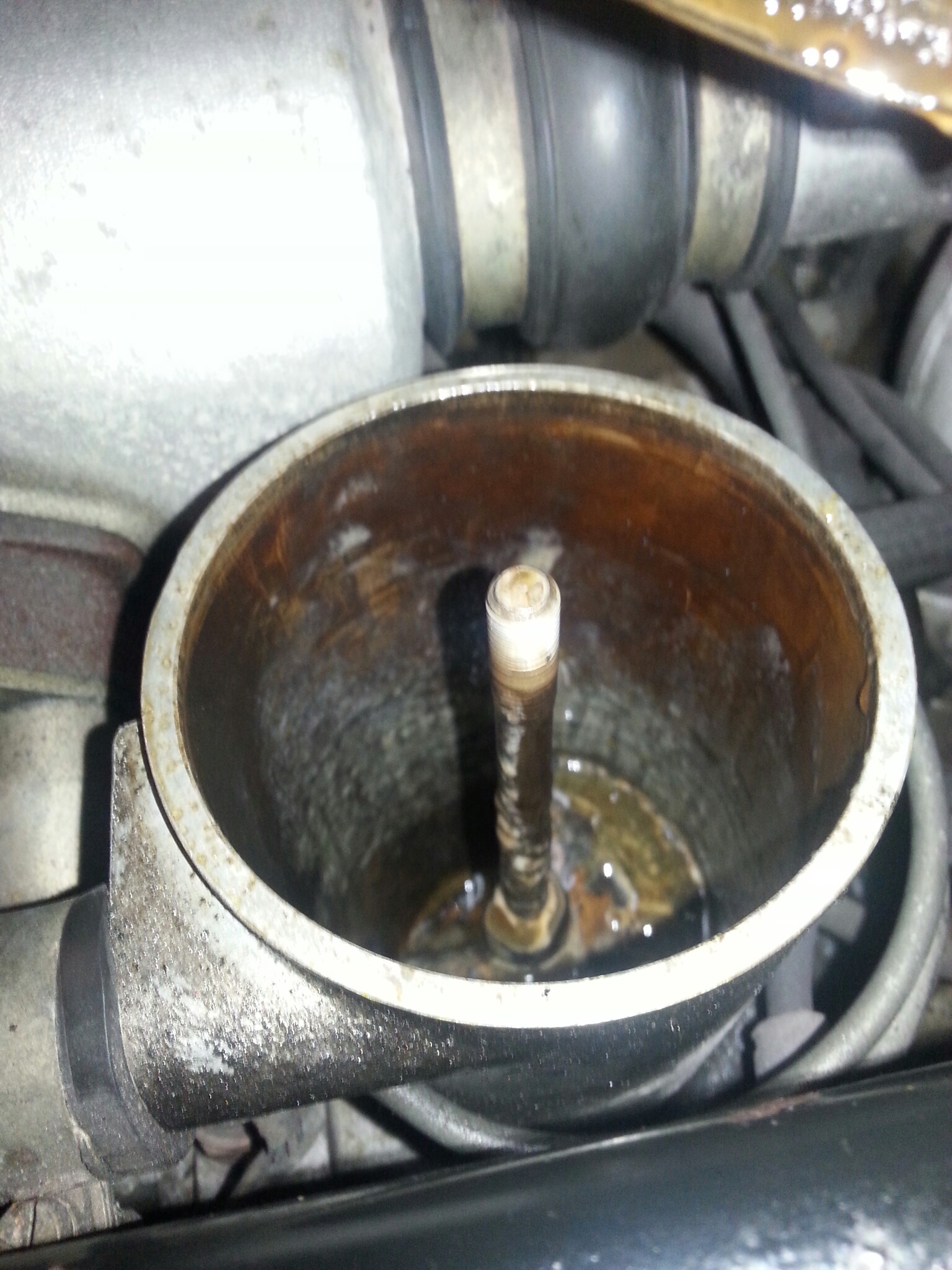

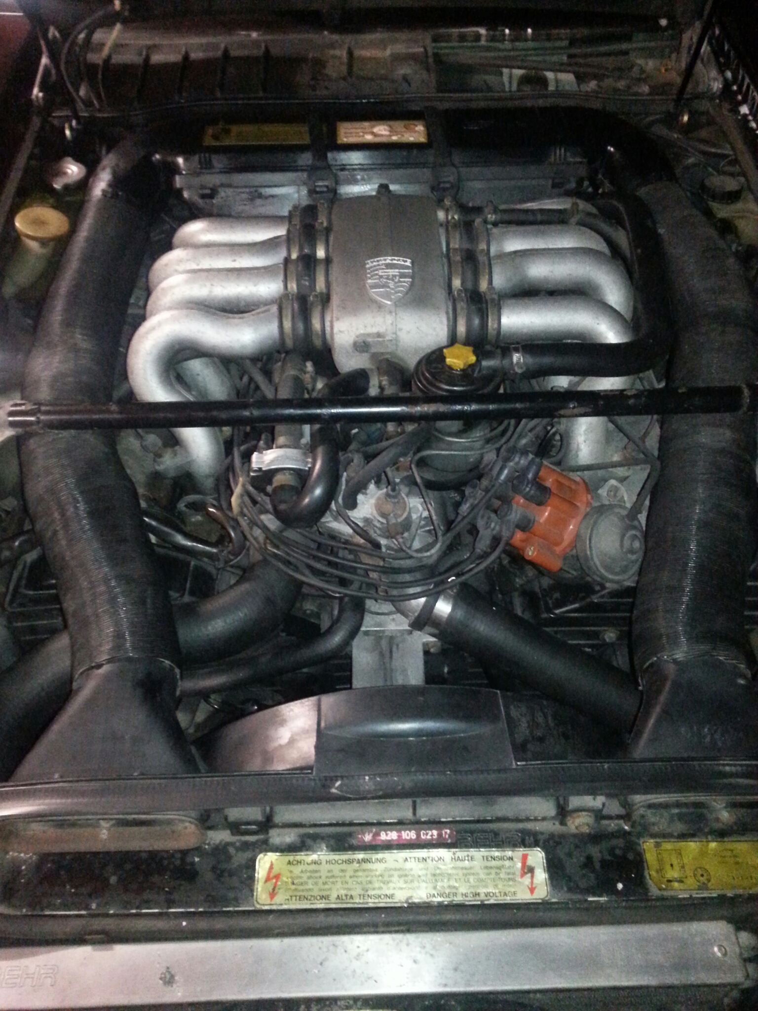

quelques photos

niveau huile

fond du vase

fond res huile

limiteur de dépression
