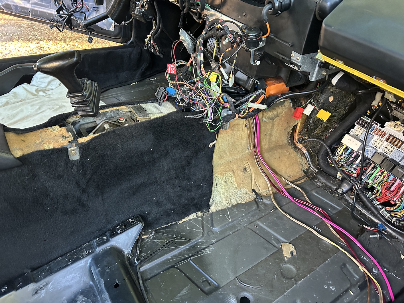

Moquettes Lakewell
Appui du pied gauche, trop petit, pas "montable", d'ailleurs il y a un boitier électronique caché que je n'ai pas sur ma 89.
Moquette le long du marchepied coté conducteur, ça fait des plis, il faut couper, l'autre coté pas de soucis.
Le tunnel central, ça ne descend pas assez bas et c'est trop court à l'avant.
Surprenant je n'avais pas eu ces soucis sur ma 89.
