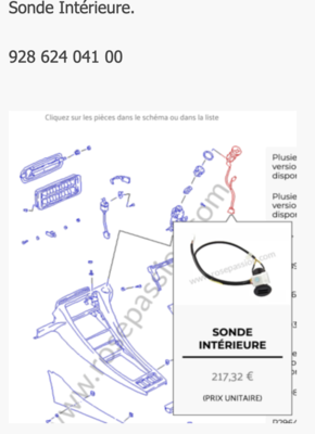

Regulateur de pression qui est HS.
0280 161 297. OU 928 110 198 04.
Vanne de chauffage qui ne se ferme pas, mais elle est neuve.
Si tu as de la chaleur tout le temps : Sondes de T° HS
Celle du boa est neuve et vérifiée à Sarlat.
Vérifier celle d'intérieur.

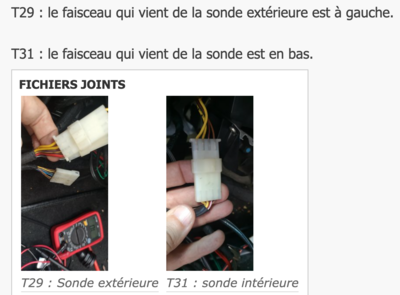

Et pour ceux qui cherchent les connecteurs T29 et T31, ils sont dans la console centrale, accessibles côté passager après la dépose du panneau de moquette latéral.
Sonde extérieure: NTC. Boa
0 degrés = 933 ohms
20 degrés = 588 ohms
30 degrés = 457 ohms
Et pour celle intérieure j'étais à 2000 ohms
Capteur intérieur: NTC
20 degrés = 2570 ohms
25 degrés = 2220 ohms
30 degrés = 1900 ohms
