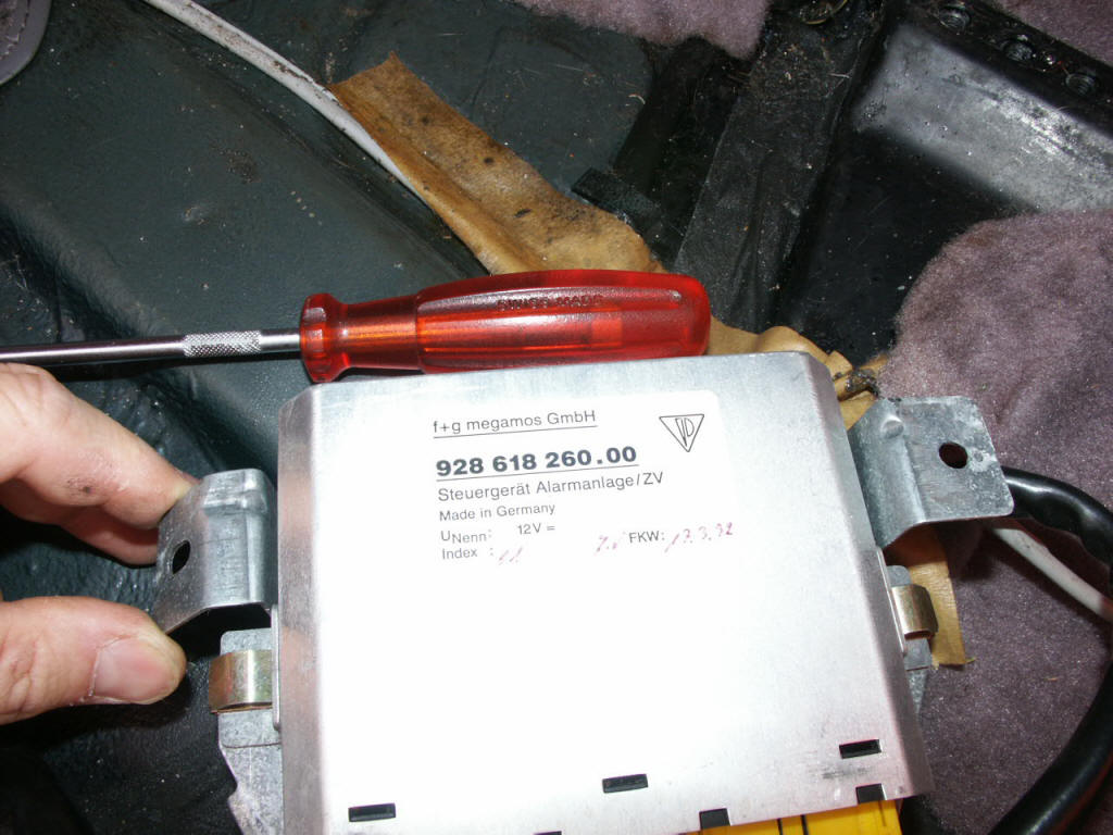

Ton alarme

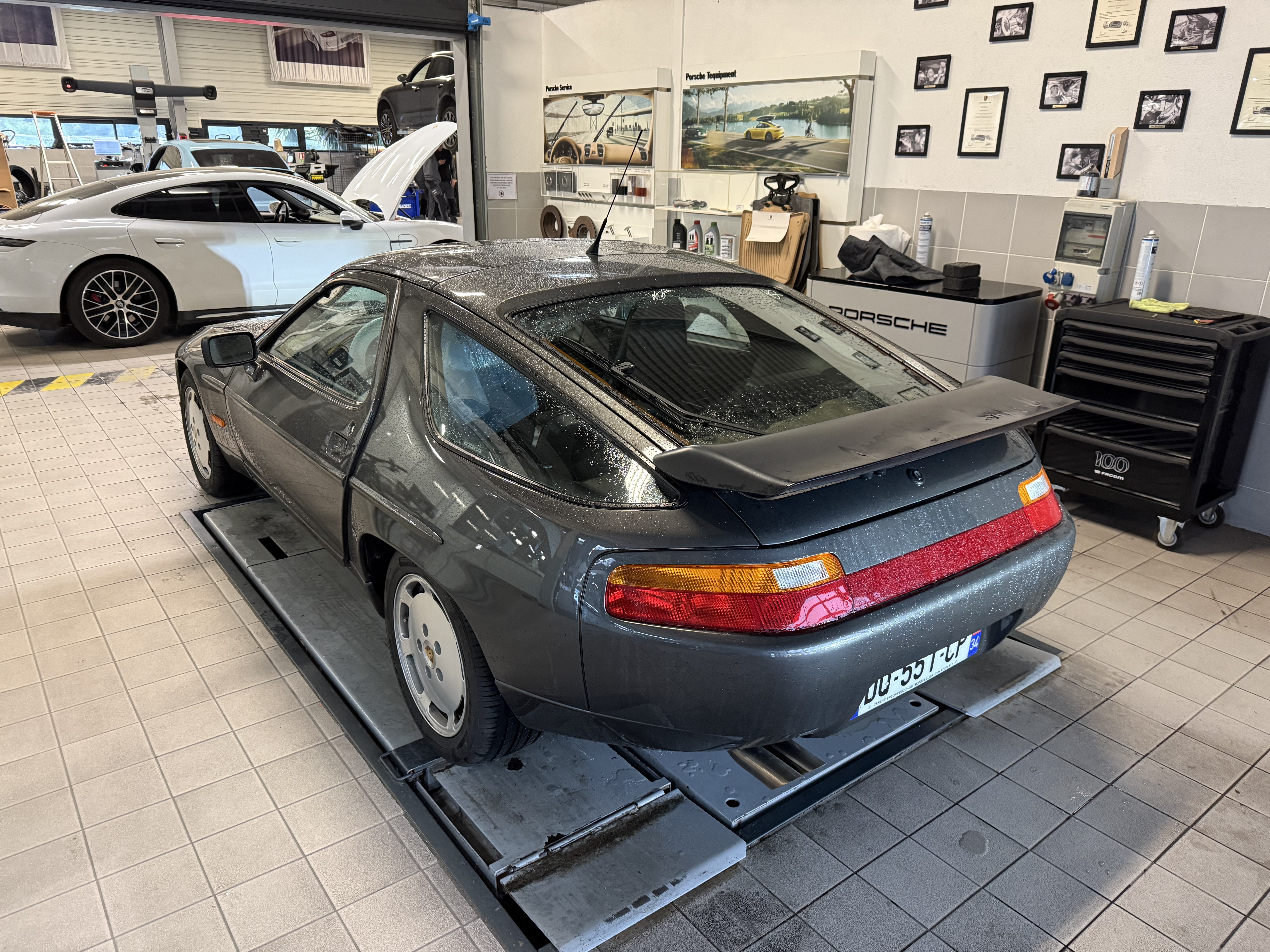

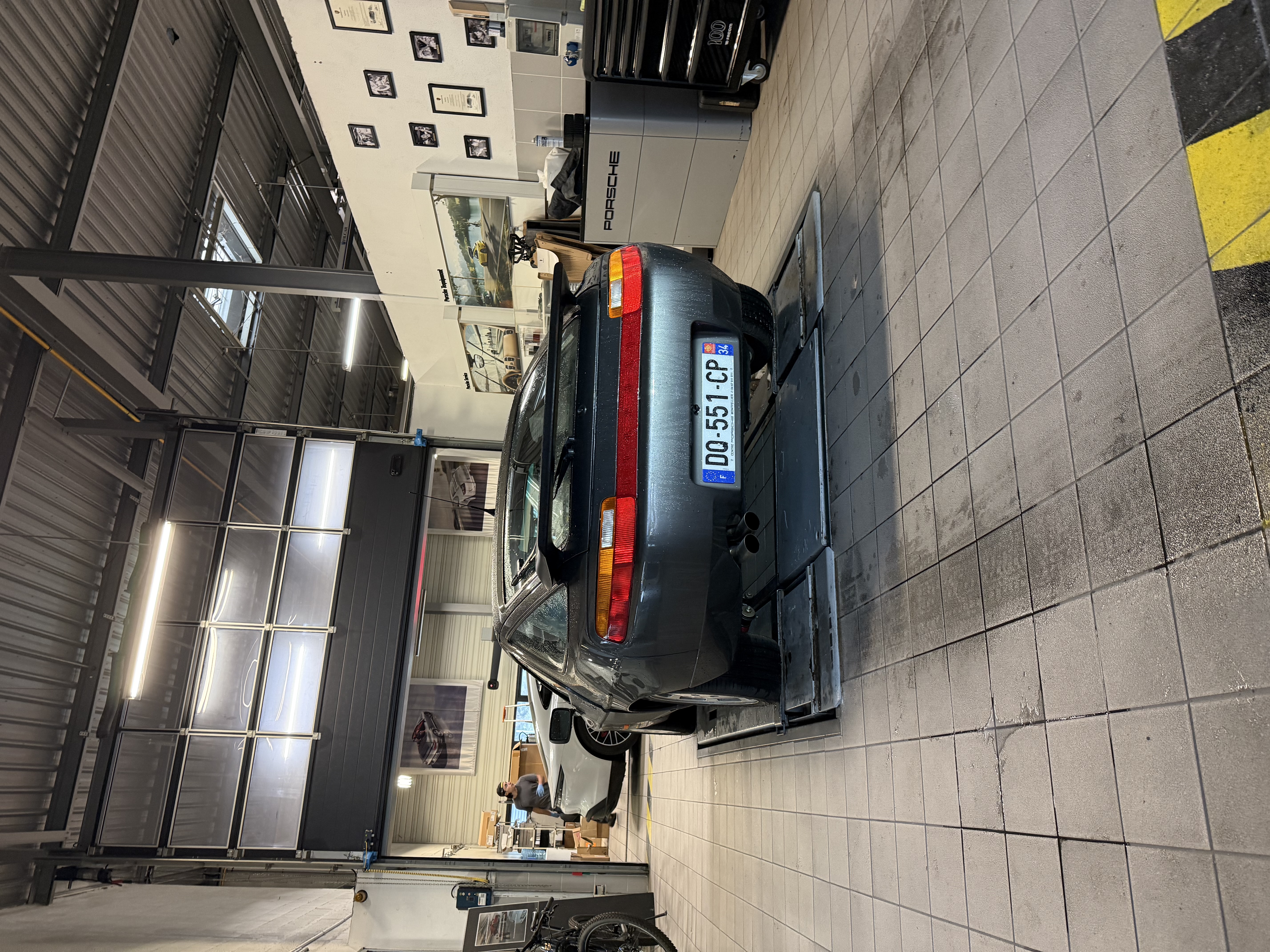

Oui.. bien arrivée à Montpellier.
Actuellement chez Porsche pour installation joints de vitres et baguettes .. changement moteur lève vitre conducteur .. régler ce problème de phares ( en fait fusibles ..), seuils de portes , mise à niveau gaz de Clim, .. je la récupère vendredi ...
