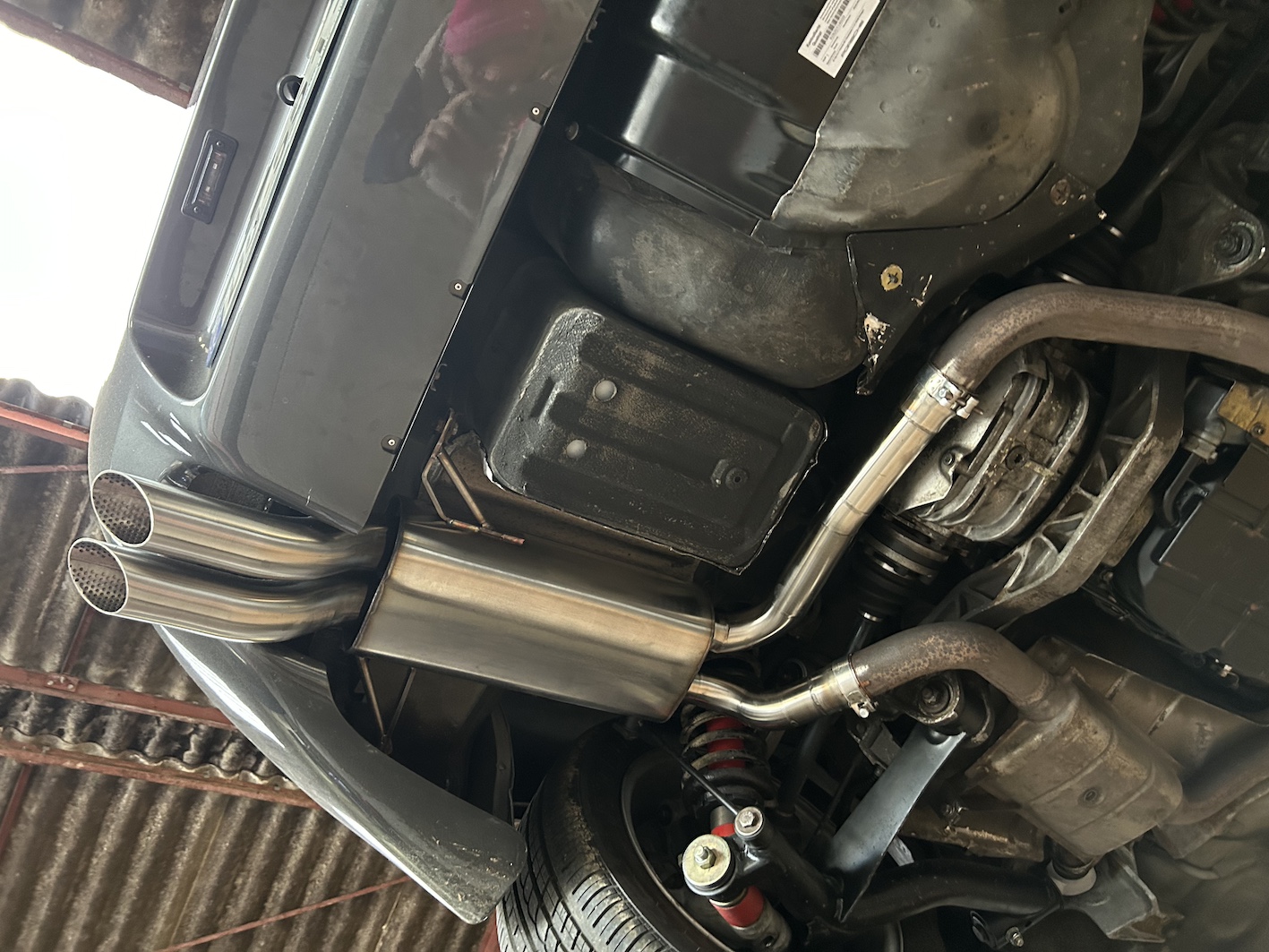

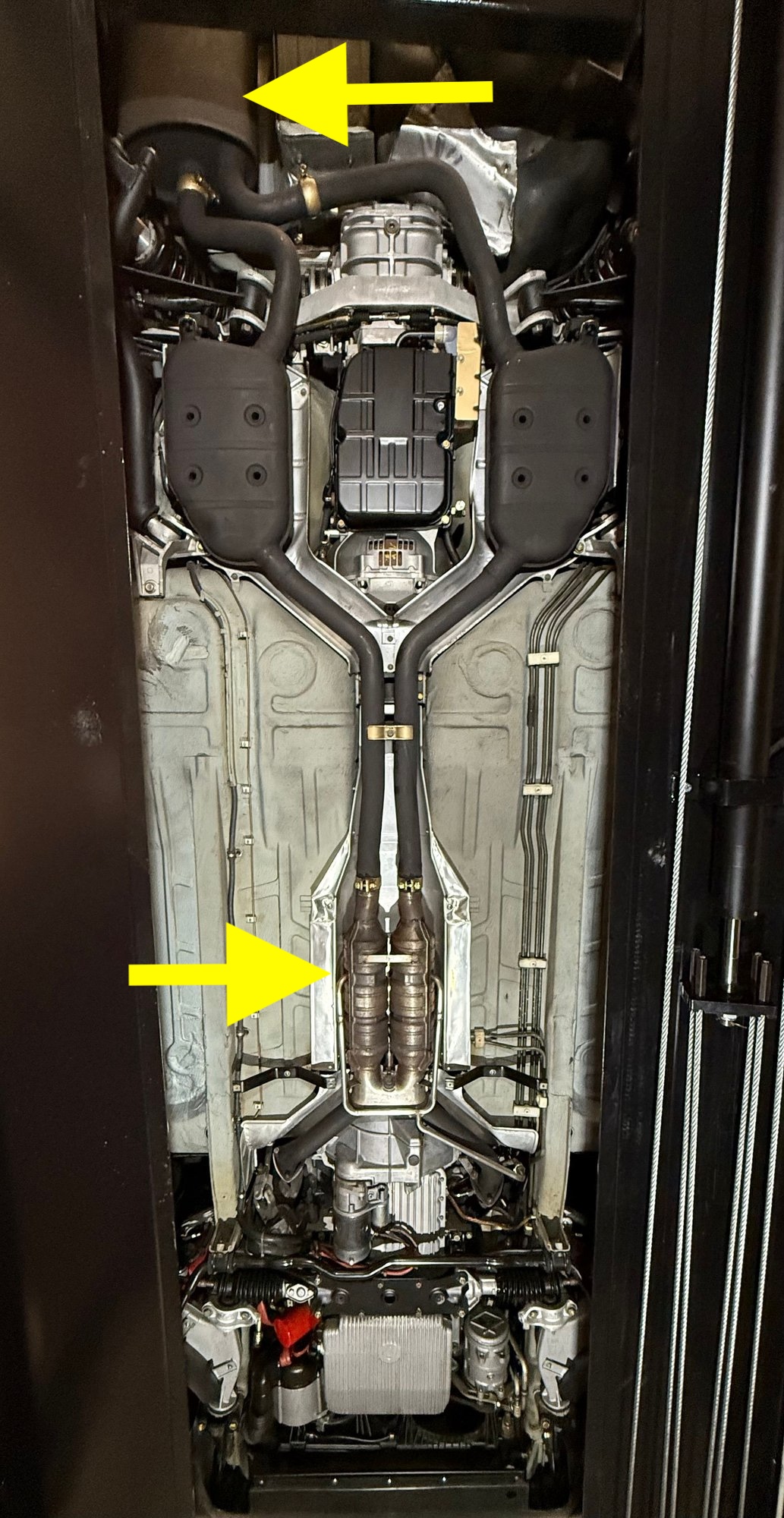

Ce qui a été changé.
Catalyseur (plus dispo) transformé en X Pipe.
Silencieux AR. (Origine 1400€ dispo).
Les silencieux intermédiaires ont été gardés.
Net

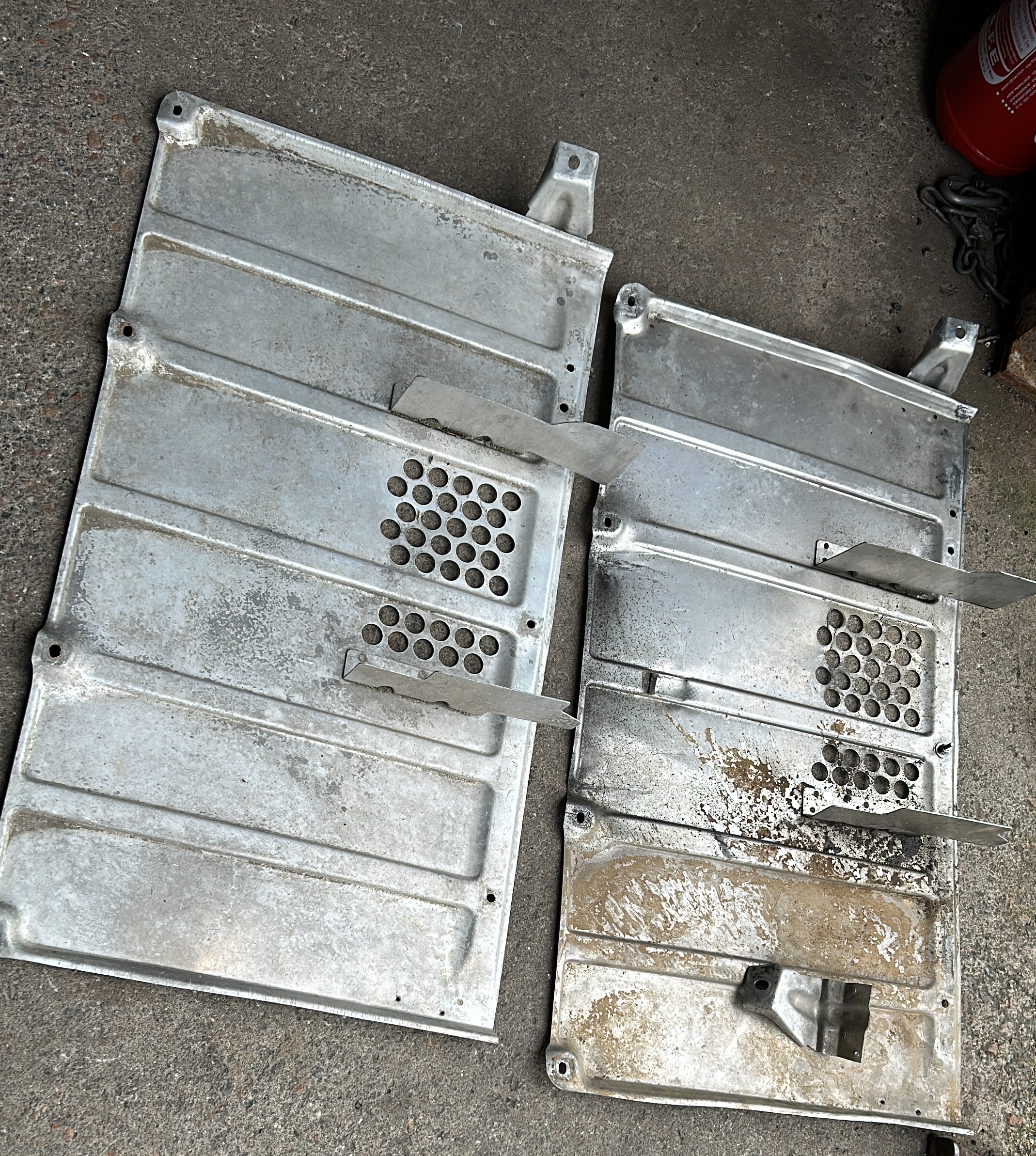

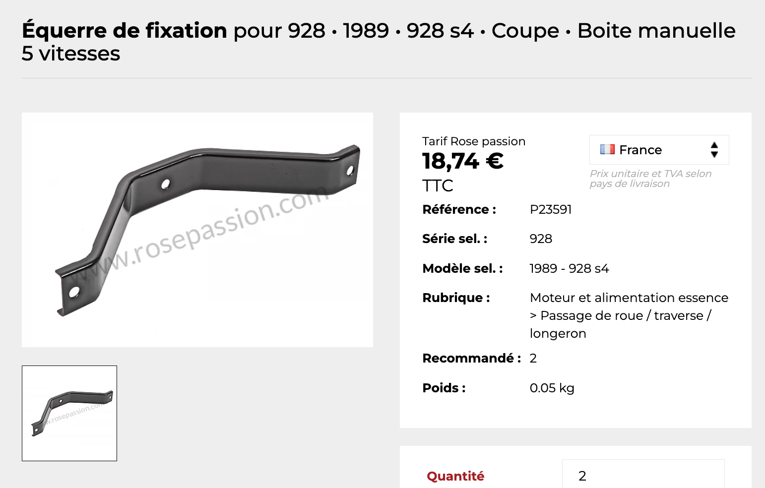

Plaque pas belle, tordue et pattes dessoudées.
Changement plaque alu (de mon stock) , il faudra aussi changer les V de fixations qui sont "destroy".
Une patte manquante, percer, coller (pour éviter les vibrations toxiques) rivet Pop et rondelle de l'autre coté.

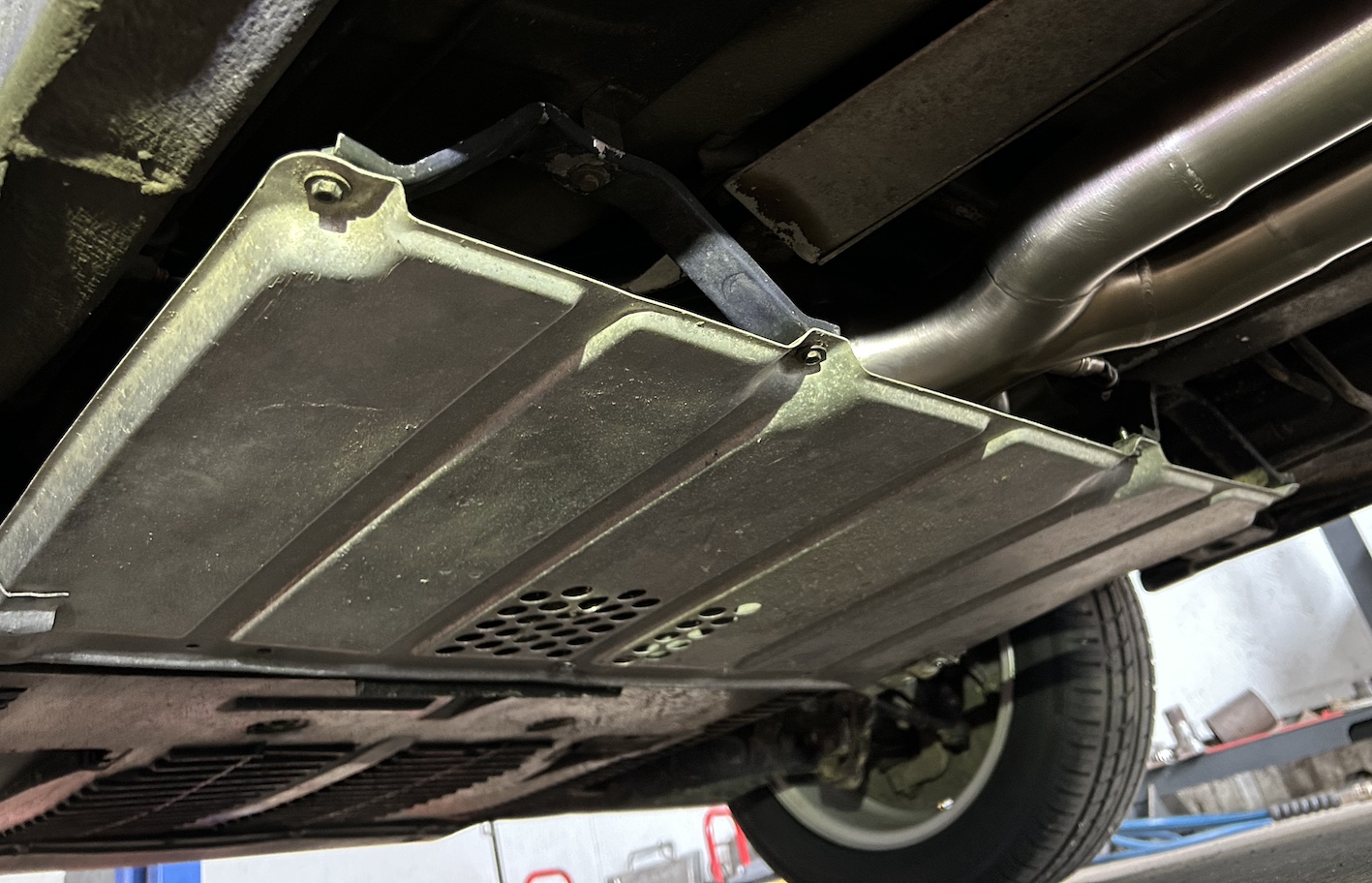

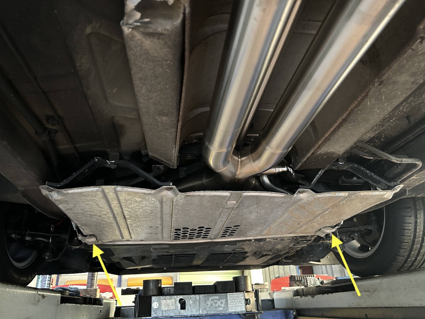

La T° est identique à ma 928, 3 mm à gauche du trait blanc.
Pas cher pour une fois.
https://www.rosepassion.com/fr/schemas- ... 3702-23591

En fait T° plus haute que sur ma 28.
