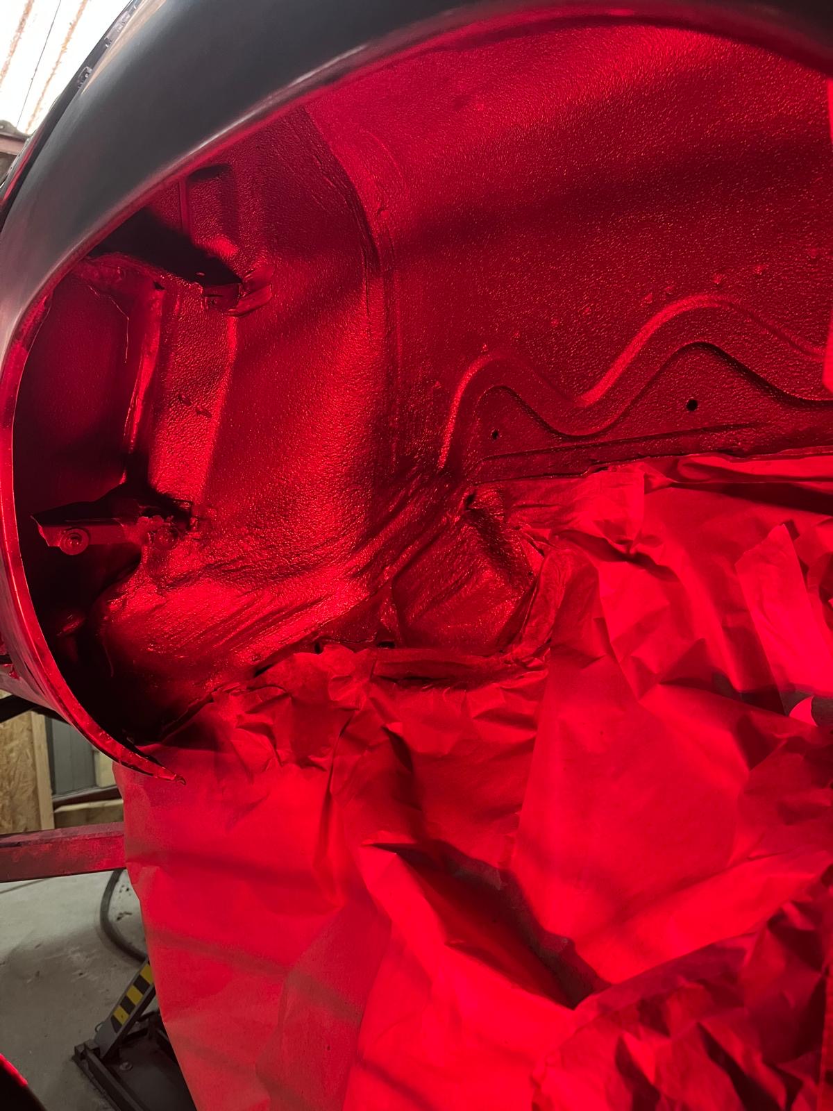

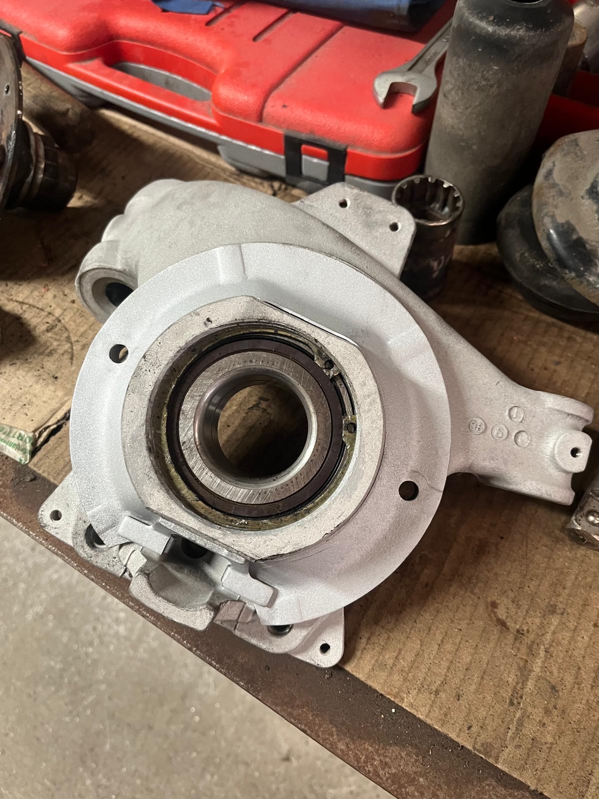

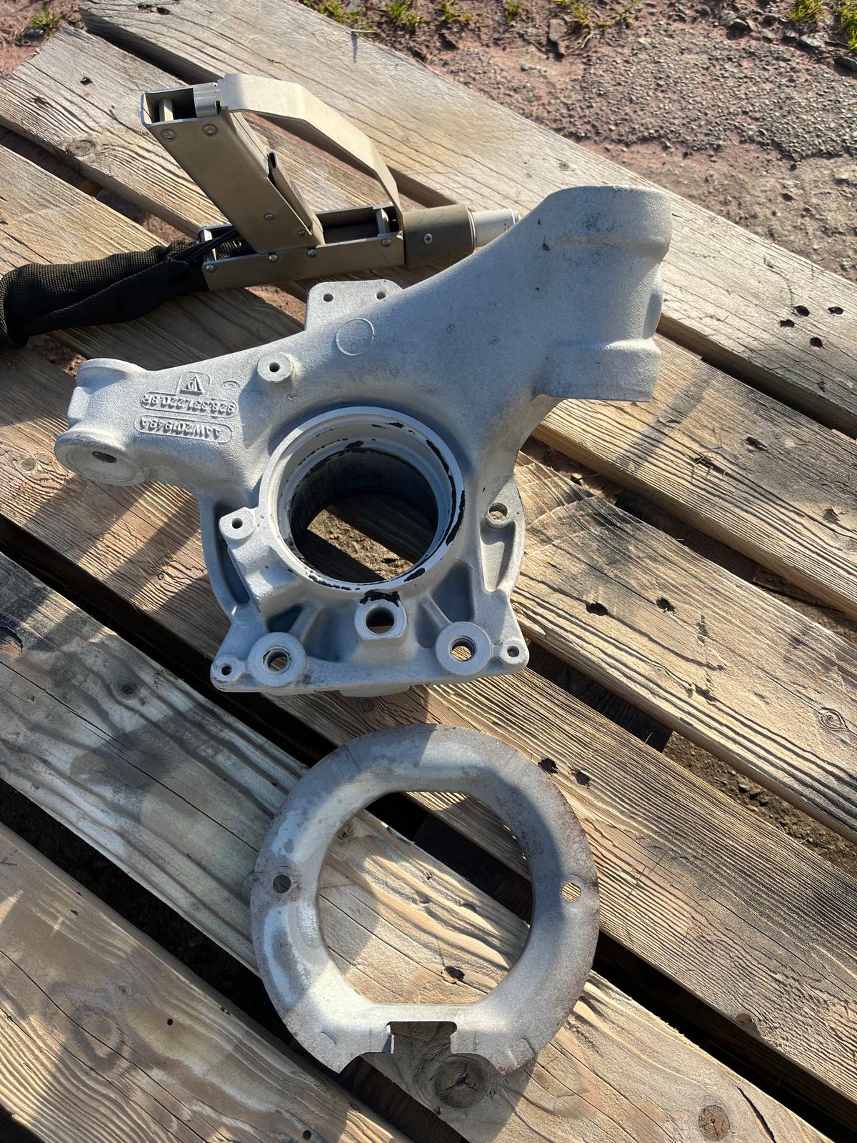

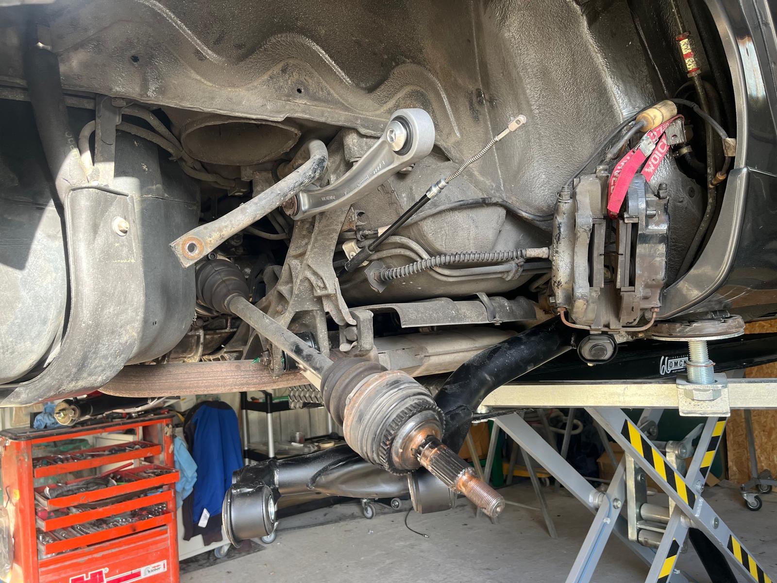

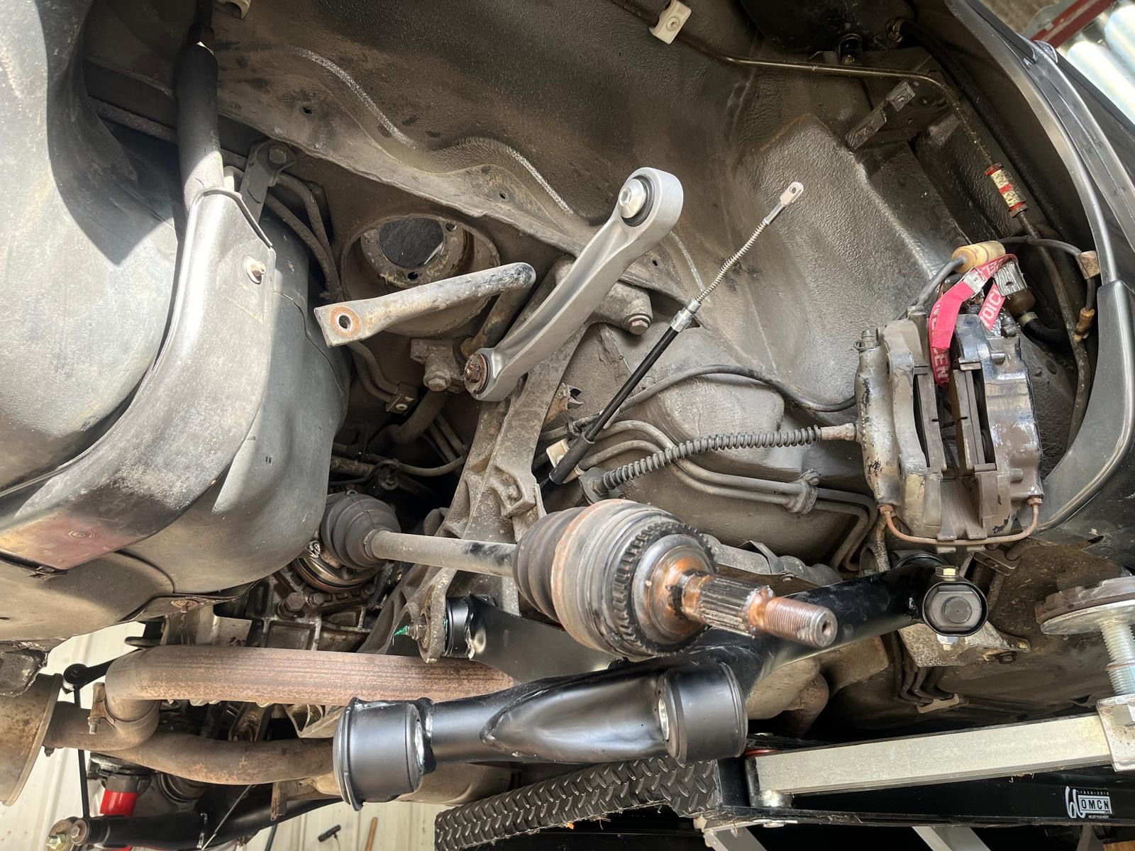

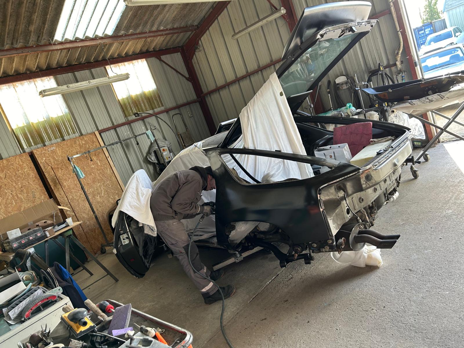

Reconstruction du train arrière presque finie .
Cuir intérieur fini
Bientôt train avant
Enfin peinture
Cuir intérieur fini
Bientôt train avant
Enfin peinture
Topic author - Messages : 59
- Enregistré le : sam. 9 déc. 2023 20:05

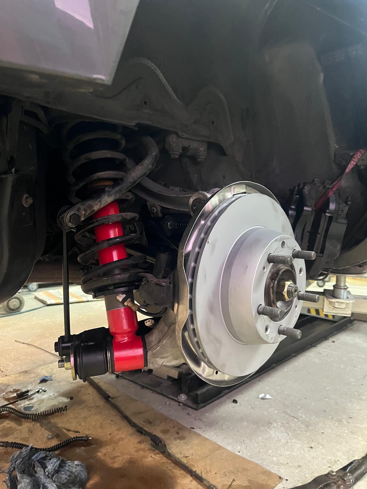

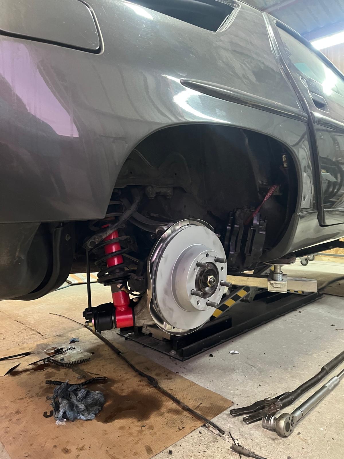

Amortisseurs posés

Félicitations, ça avance bien !

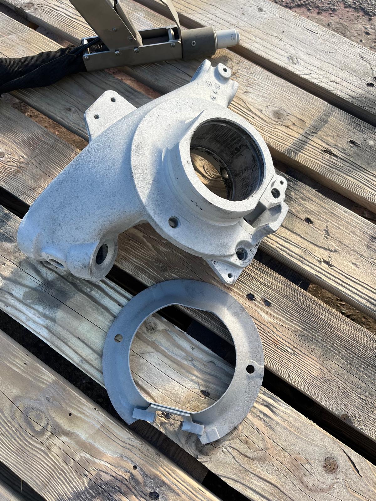

où as tu trouvé les tôles de protection des disques arrières ?
Thierry

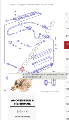

Depuis 15 jours la voiture démarre parfaitement sauf qu'elle fume noire et cale au bout de 5mn.
Changement sonde de T° EZK, LH idem, tout le circuit d'essence est neuf, ce matin je débranche la sonde de dépression de l'amortisseur avant, et plein d'essence. piéce neuve Bosch de chez Porsche qui a été utilisée 3 mois..
J'ai fait une vidéo que je posterais.
Celui là.
Celui là.
