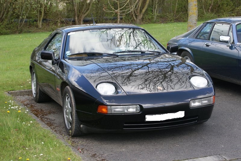

Bonjour je suis BALAPOU, j'habite les hauts de France, la cinquantaine et je suis l'heureux propriétaire de cette PORSCHE 928 S4, qui n'a plus abs, ni de compteur ni de différentiel ni d'indicateur de pression des pneus, à part ça elle va bien, je la possède depuis presque 15 ans et je compte la garder encore.
Plus de codes défauts sur une valise PORSCHE, mais rien n'est revenu après contrôle des capteurs abs et remplacement de certains et contrôle des faisceaux de ceux-ci.
Si vous avez des idées je suis preneur
Merci d'avance.
