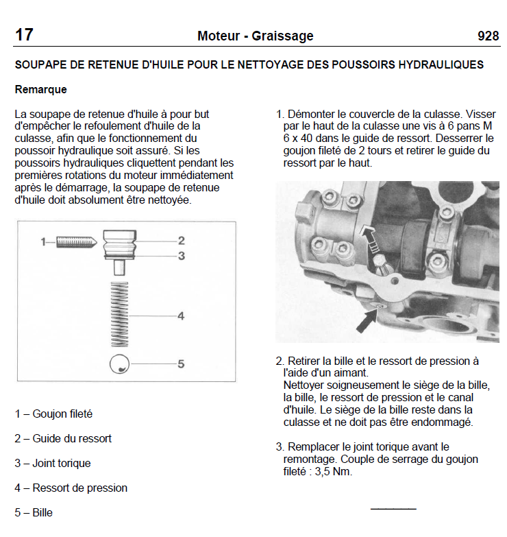

J'ai trouvé cela pour les poussoirs. Quelqu'un l'a déjà fait ?

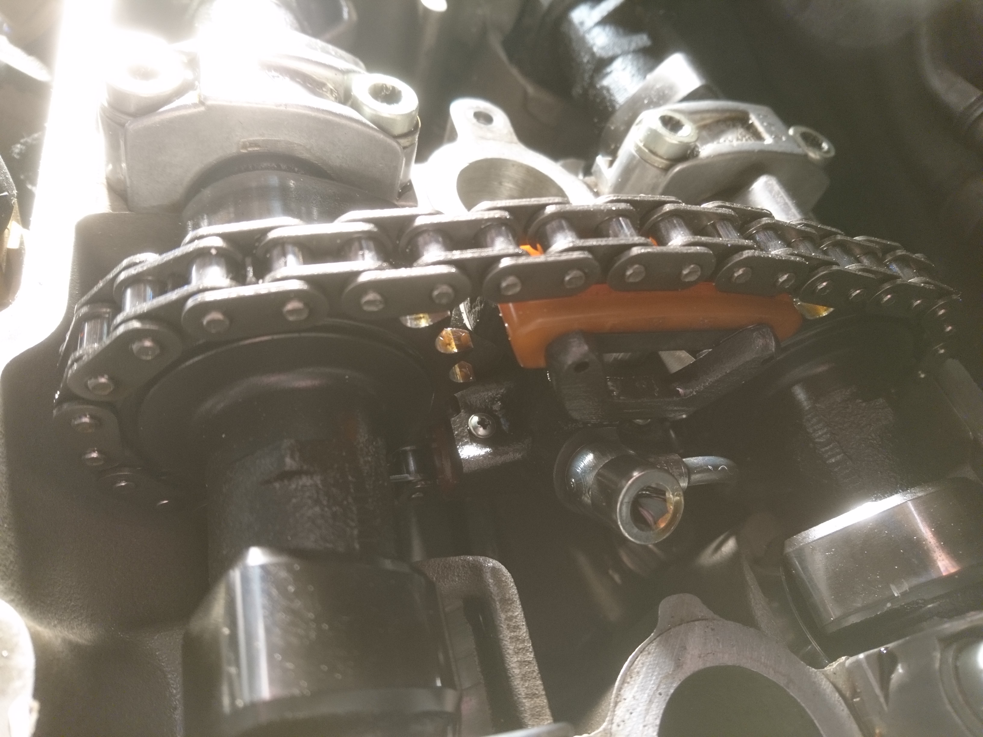

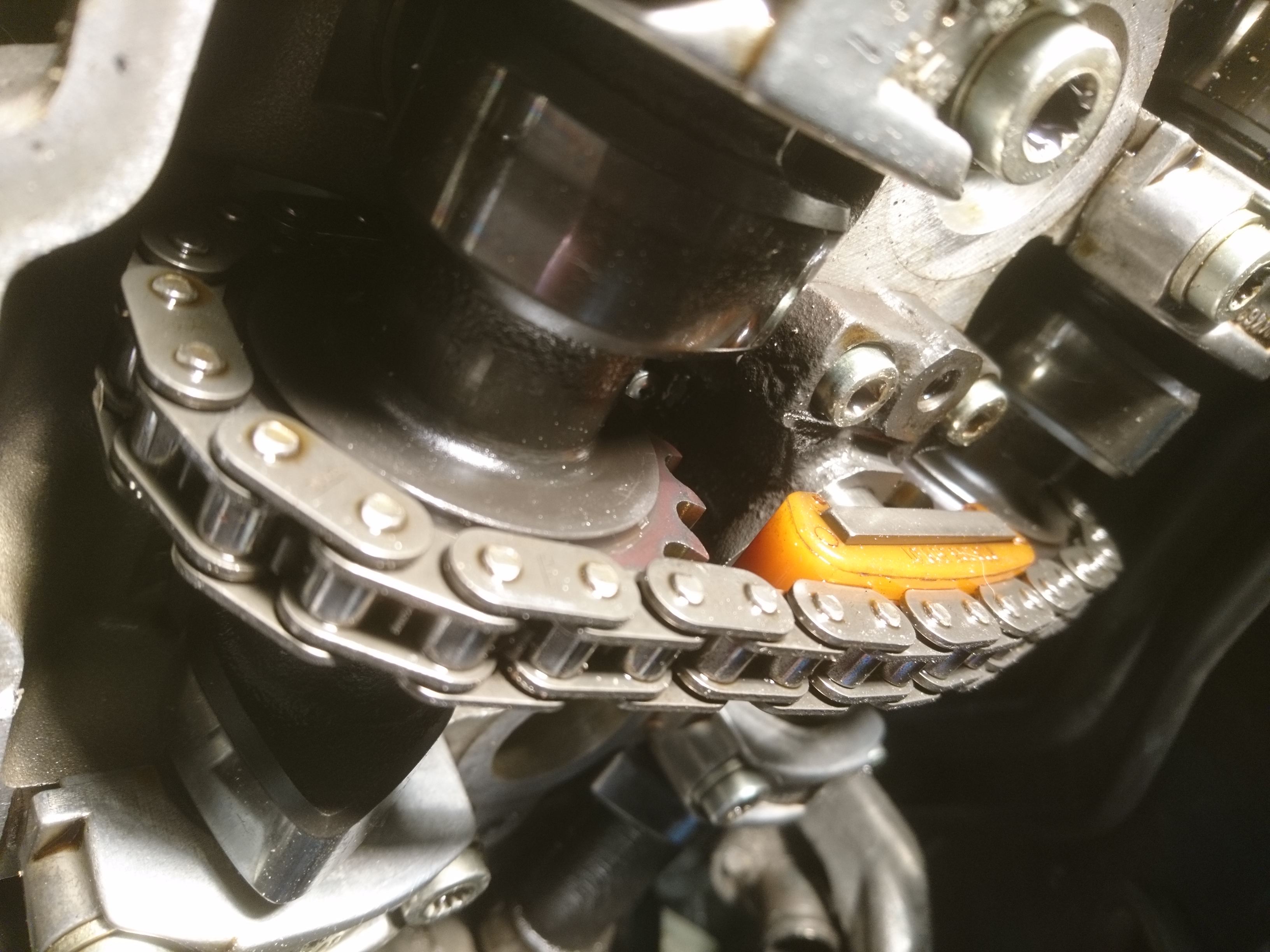

Ayant du démonter la cache AAC pour atteindre le capteur hall j'en profite pour faire un contrôle et repeindre. Voici deux photos de la chaine et du tendeur, celui ci m'a l'air correct mais je voulais avoir votre avis.

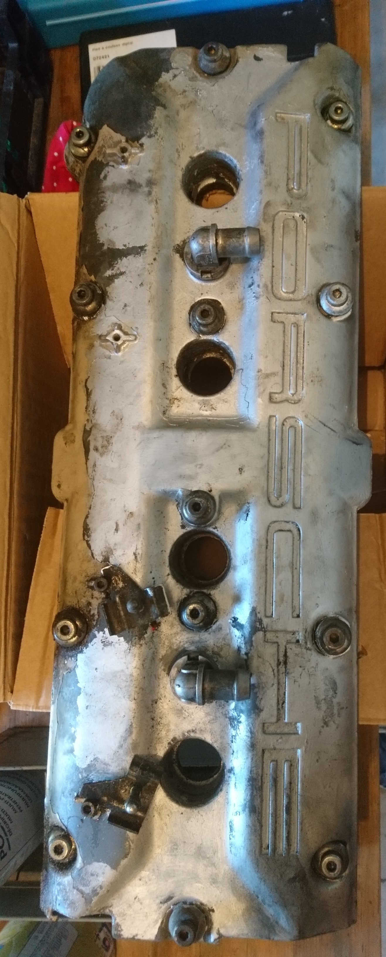

Pour la peinture du cache, j'ai commencé à décaper, c'est pas évident, il y a été repeint au pinceau avec une peinture couleur métal sans être démonté :boulet !! Je vais commander l'ensemble des joints et des vis pour remplacer celles qui ont la tête abimée (vu le prix des vis !!).
