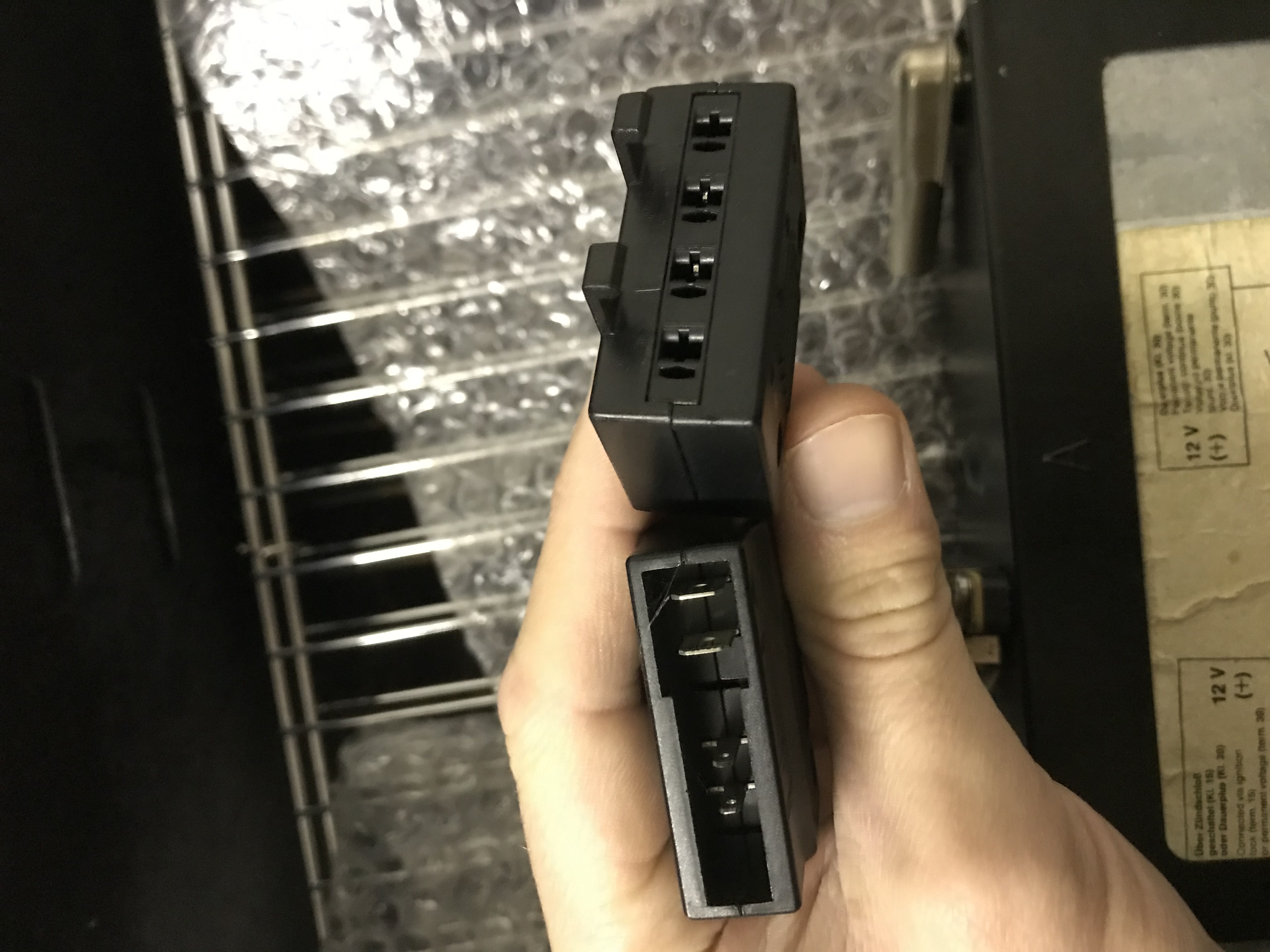

Je profite de ce confinement pour "tenter" d'installer le poste cassette d'origine. Actuellement, j'ai un poste CD "Alpine" d'installer dans ma 928. Tout fonctionne correctement mais je souhaiterais remettre le Poste d'origine.
A tout hasard, auriez-vous une photo de votre installation pour ceux qui possède encore le Poste d'origine, svp? Ou alors un schéma électrique de branchement svp?
Merci pour votre aide :merci:
Voici quelques photos de ce que je possède :

Message par hajumar928 » jeu. 12 nov. 2020 07:44
Infos ici viewtopic.php?f=42&t=19652
SInon schéma électrique dans la clef, tu as un ampli ?

Message par Tiger » jeu. 12 nov. 2020 10:25
Merci pour ta réponse. Hélas, je n'ai pas accès au lien que tu me proposes... "Vous n’êtes pas autorisé à lire ce forum".
Je ne pense pas avoir d'ampli. Il y a 6 enceintes à l'arrière et 4 devant. Pour le reste :sceptic:

Message par lilian85 » jeu. 12 nov. 2020 14:17
Pour savoir si tu as un ampli d'origine, regarde sous le cache à droite du siège passager. Tu y trouveras le boîtier de gestion des ventilateurs, et à sa gauche (donc vers l'arrière du véhicule) si tu as un boîtier c'est un ampli.
