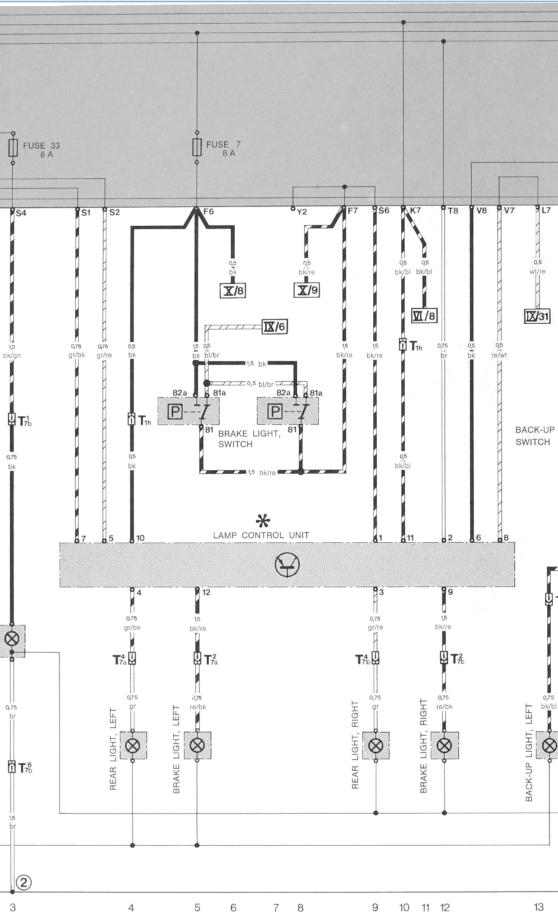

Et là, je galère. Depuis une semaine, je cherche le problème. Les fusibles sont ok, la masse aux sockets arrières est bonne. J’ai cherché partout sur le forum et sur les documentations techniques disponibles une solution, et rien. Je voudrais tester l’interrupteur sur la pédale de frein qui déclenche l’allumage des feux stop, mais impossible de le trouver. Il n’est pas dans l’habitacle derrière la pédale de frein. Et rien de visible ou facilement accessible dans le compartiment moteur. J’ai même démonté hier l’aile avant gauche pour essayer de le trouver, mais sans résultat.

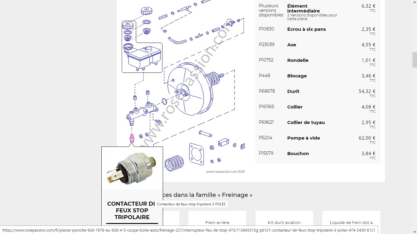

Quant au contacteur de stop, il se trouve à la base du maitre-cylindres

Merci Christian pour tes commentaires, et ton fichier concernant le contacteur.
J'avais effectivement trouvé un plan technique tel que le tien reprenant ce contacteur, mais j'avais un sacré doute.
Je viens de le trouver, et vais le nettoyer de suite pour le tester. Il reste facilement accessible.

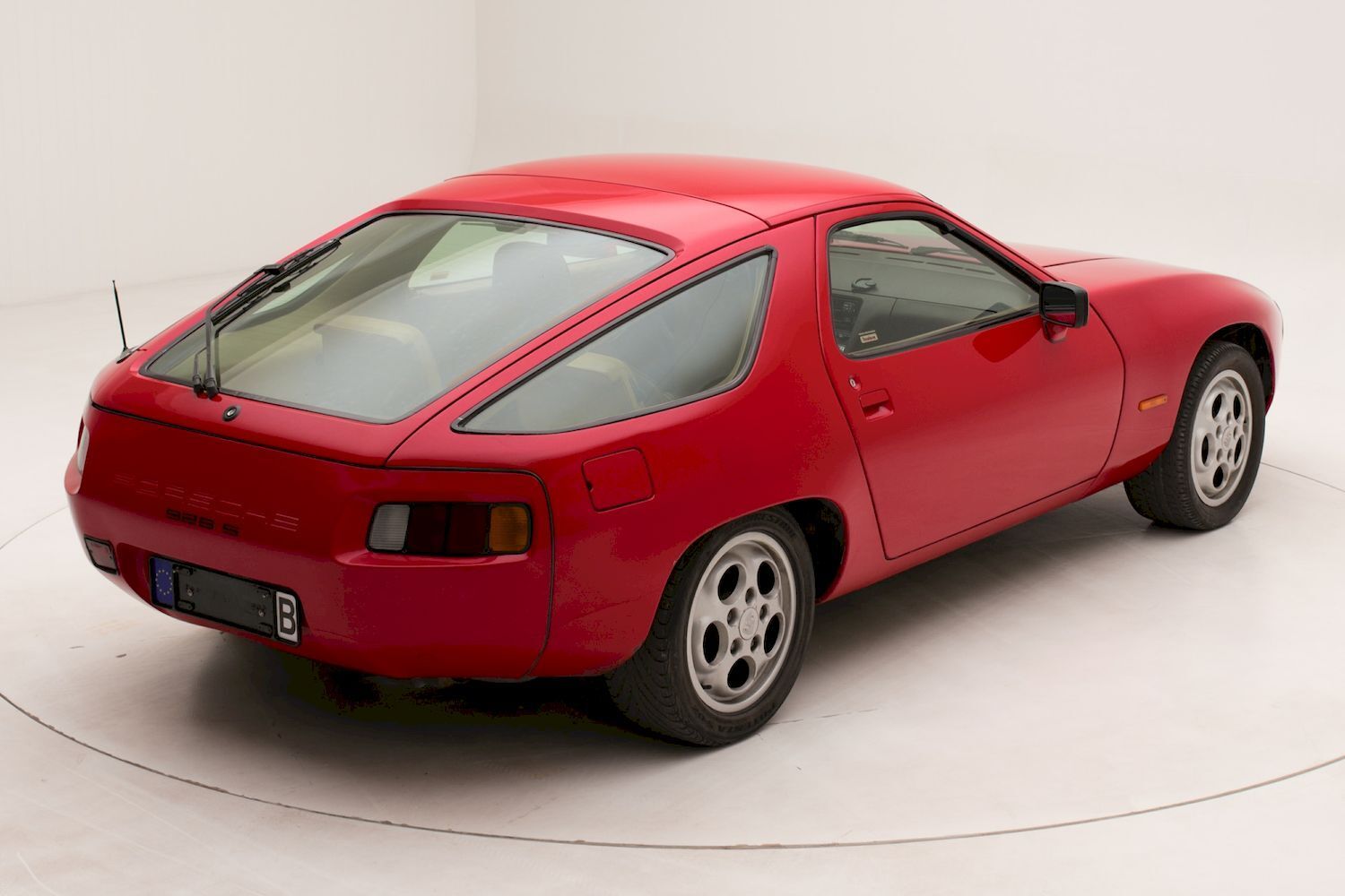

Quant à la voiture, c'est bien une S. Les documents de la voiture l'atteste (4,7 l). Je sais qu'il n'y a pas de becquet arrière, ni de baguettes latérales, mais le moteur est bien un 4,7 l de 221 kw.

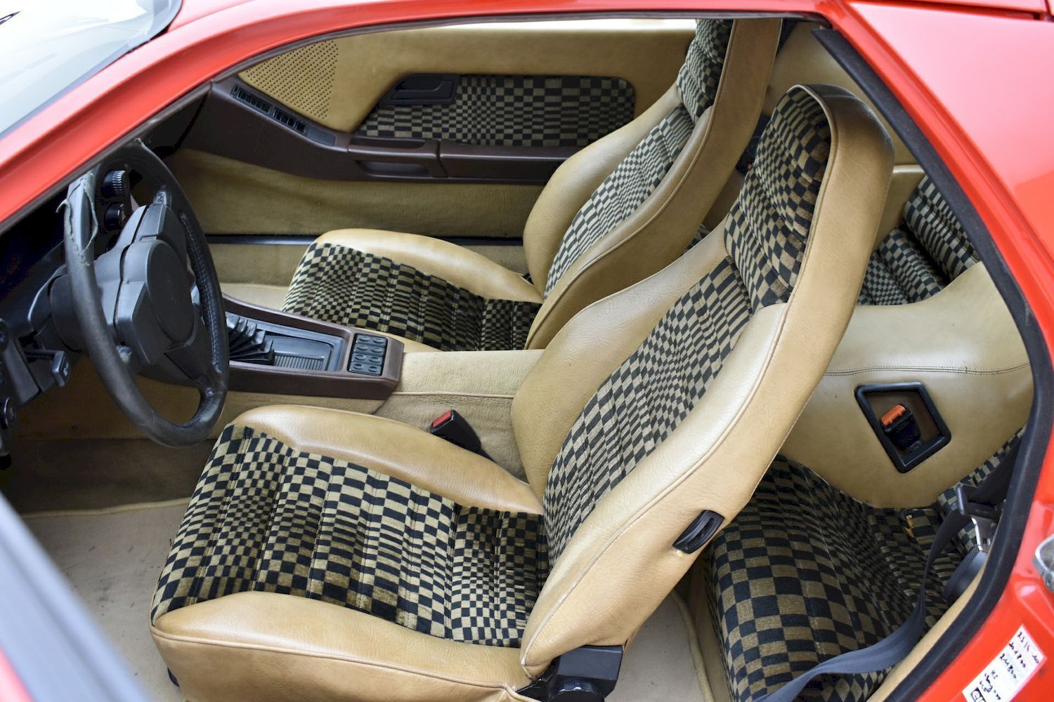

Il n'y a pas que ça : les sièges sont typiques des 4,5 l de 80 à 82 et le volant n'est pas un volant de S non plus. As-tu un numéro de série pour y voir plus clair ? Il faudrait également vérifier quel est le type moteur qui est gravé dessus.Pascal1234 a écrit : ↑sam. 18 juil. 2020 17:19Je sais qu'il n'y a pas de becquet arrière, ni de baguettes latérales, mais le moteur est bien un 4,7 l de 221 kw.

Comme Chax, ma 1ère réaction a été de me dire que c'est une 4,5l. En plus du volant et des sièges, mais ça se change donc pourquoi pas, pas de becquet à l'arrière et pas de spolier avant. Et la hauteur de caisse avant fait penser à une 4,5l.
Il me semble qu'on pouvait commander une S sans le becquet et spolier. Ou simplement un ancien propriétaire qui préférait la pureté de la ligne originelle et les performances de la S, et qui a fait faire les modifications.
