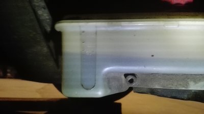

Ma 928 a une hésitation lors du passage du 4ème rapport, et parfois du 3ème.
J'ai vérifié le niveau de boite, froide, moteur tournant sur N, voiture horizontale. Le liquide est sous un repère "2.0" lui même sous le repère mini.
Je vous ai mis la photo : le point noir du haut est le maxi, ensuite mini, et on voit le niveau sous le point noir du bas noté 2.0
Est-ce que ce niveau est correct ? Si trop bas, peut-il expliquer l'hésitation de la boite ?

bonjour avais vous changer le filtre d huile de boite

Non, où est il ?
Et pour le niveau, il vous semble bon ?
