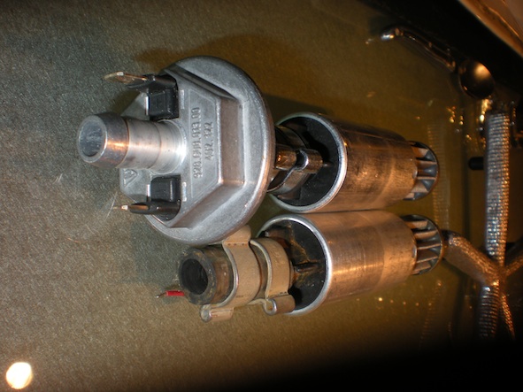

Tu peux réparer ta pompe, il faut juste trouver des colliers qui ne "dépassent" pas en diamètre de pompe , des colliers à clips par exemple.
Les clips d'origine ne sont pas réutilisables.
La coupure du caoutchouc c'est la panne habituelle.
La neuve, la vieille (924)

sur ma GT89, j'ai viré la pompe immergée qui fuyait et je l'ai remplacé par le filtre monté plus tard sur ces modèles et ça fonctionne aussi bien sinon mieux.
Si tu as acheté la durite entre la pompe immergée et l'autre pompe, regarde bien le diamètre coté pompe immergée car celui de RP est prévu pour le filtre dans le réservoir qui a été monté en lieu et place de la pompe sur les modèles plus récents, j'avais une fuite de ce coté là car le diamètre est différent.
