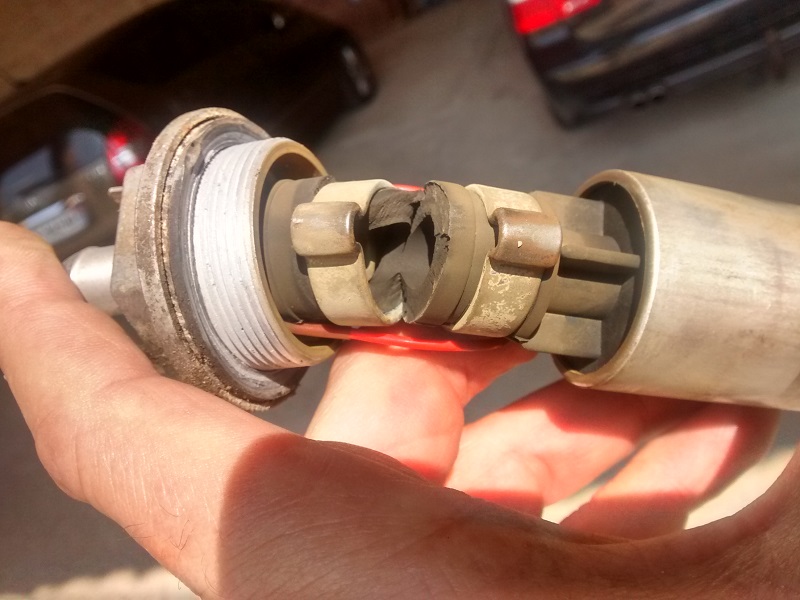

Pour 180 € ht; c'est la pompe externe obligatoirement, la pompe immergée vaut environ 750 € chez Rose passion. il semble en effet qu'elle ne serve que dans des cas très particuliers pour éviter le vapor lock.
J'ai démonté la mienne juste avant l'AG, elle est morte et ce n'est pas récent, la 28 fonctionne parfaitement avec une seule pompe au moins pour l'instant...effectivement, si la pompe externe est HS et l'immergée KO, pas la peine d'espérer démarrer.

Pierre, la pompe interne n'est plus disponible, à ma connaissance.
Tu peux avantageusement la remplacer par la pièce référence 928 201 081 04, et ce avant que des morceaux de la pompe immergée HS ne viennent obstruer une durite.
