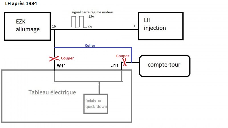

Alain,
suite à notre conversation, tu peux tester ceci.
