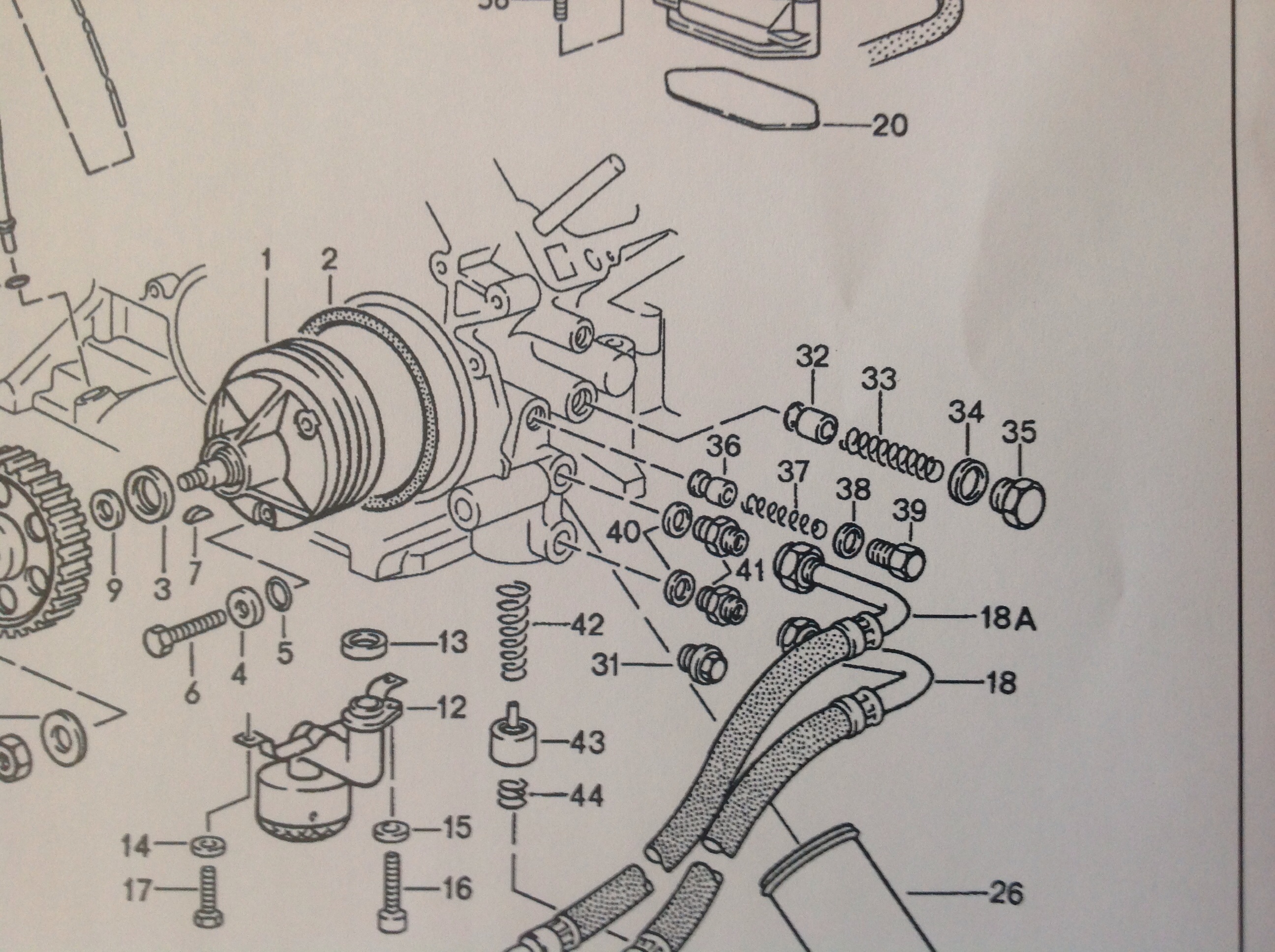

Toujours avec mes soucis de claquements de poussoirs hydrauliques , un peu atténués par une huile plus épaisse a chaud (50)
Comme je commence a en avoir un peu marre et désirant vendre la voiture j ai eu l opportunité de dénicher des culasses complètes Acc compris en tres bon état (90000kms)a un prix d ami . Du coup j ai sauté sur l occasion et je vais prochainement changer tout le haut moteur pour retrouver le doux feulement du V8 sans ses claquements de dents :ok:

Avant ça je viens de commander les 2 clapets de pression ( au dessus du filtre a huile sur le pet ) . Chez mon garagiste un Cayenne a eu le même problème que moi et c était cette pièce qui était en cause

Les pieces 32 à 39 ?

Message par STEF928 » ven. 8 mai 2015 09:55
32 , 36 et les ressorts
D après ce qu on m a expliqué il suffit même de simplement rajouter une rondelle pour augmenter la pression , mais vu le prix des pièces je voudrais faire un essai avec du neuf

Message par STEF928 » jeu. 9 juil. 2015 15:32
Et voilà problème résolu , c était bien les ressorts de clapet de pression d huile (voir photo ) .... Voiture bientôt en vente ....pour achat d une caterham 485 :sweat:
