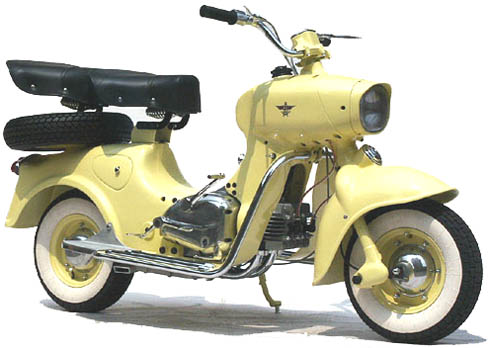

les gens ne s'imaginent pas les sensations de 0 à 80, avant le bridage de 1963, de certaines de ces machines.
Je participe à la remise en route d'un Rumi Formichino, "petite fourmi", qui doit être prêt dans quinze jours,
celà hurle pire qu'un Kawa H2, bicylindre vers l'avant, mais que pour les runs, celà ne braque pas.
et un scooter Aermacchi, il était horrible, en vrac, des grandes roues de mobylette, le moteur turbine, dans une lessiveuse, cela marche mieux qu'un Rumi.
je reconnais que le tiens est une splendeur, celui-là une horreur.
